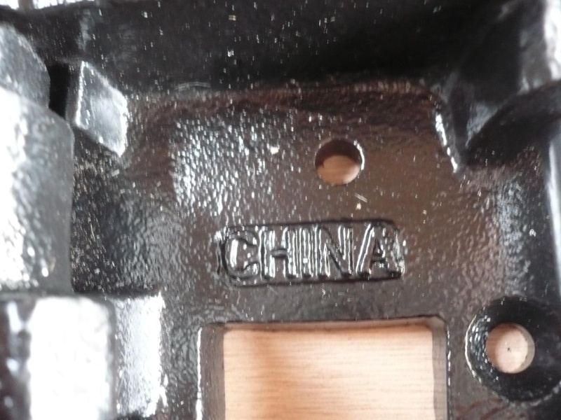

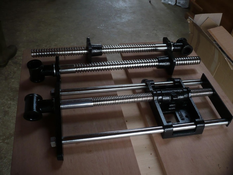

Bonjour à tous, je ne sais pas trop si ce post est au bon endroit, je vous fais partager ma commande de presse d'établi que j'ai récupéré ce matin. J'ai commandé deux presse frontale dont une qui sera modifié et une presse automatique, le tout en images.
vu d'un peu plus prés, pour le fonctionnement c'est une presse qui coulisse librement une fois en buté contre la pièce à serrer on bloque avec le levier en serrant légèrement et pour débloquer un quart de tour vers la gauche et on tire la presse. Il n'y à pas d'écrou en fait ce qui permet de serrer la pièce c'est le loquet en demi lune qui est en position ouverte, il y a un léger filetage à l’intérieur, je ne sais pas ce que ça donne dans le temps, à voir
Vu de derrière une plaque qui maintient les axes, la vis fait 26 mm de diamètre et les axes font 20 mm
Pas besoin de chercher la provenance elle est bien marqué dessus et forcement
et en plus comme ci ça n'était pas assez visible il fallait en remettre une couche sur la seul partie visible de l’extérieur
pour le reste les vis de 30 de diamètre, pas de doute non plus pour la provenance l'étiquette des emballages est identique à celle de la presse, j'ai trouvé de la rouille à certain endroit sur tous les filets, il va falloir gratter pour du matériel neuf c'est rageant
Voila, mon avis est assez mitigé et vous qu'en pensez vous ?

Le système de serrage rapide me parait pas mal, mais bon je ne suis pas un spécialiste.
En effet, pour la provenance et commes tu le dit un seul marquage aurait suffit.
Chez qui les as tu commandées, Bordet ?
Déjà tes supports sont en fonte, ce qui est pas mal, et pour les vis, enlève la rouille et passe
de l'huile ensuite. Ca les protégera.

Pas mal, à première vue tes vis , et si on regarde le prix, même chinois , tu t'en tires bien ! Je remarque que j'ai bien fait de conserver mes vieilles vis de cet ancien établi !
En ce qui concerne les diamètres, mes vis font 30mm et le pas est de 8mm, donc très proche des tiens ! Un bon polissage des pas de vis à mon avis serait un plus, après la brosse métallique, je les passerais à la brosse fine 3m pour que sa glisse au maximun , c'est le plus important dans un étau, il n'y à rien de plus énervant qu'un serrage difficile ! Allez ! Vive le nouvel établi !!!

Bonsoir Cyril, pour le marquage le pire, je trouve ça trop nul quand tu prends la presse dans la position ou elle doit être montée china est marqué à l'envers vive le made in china, je les ai bien commandé chez bordet il y a que le mécanisme de la presse auto qui me parait bizarre en espérant que ça tienne le coup.
Bonsoir Pierre, c'est vrais que pour le prix 115 euros 147 avec le port c'est correct, plus cher j'aurais préféré prendre de la qualité, l'acier me parait drôlement clair ça fait quincaillerie je trouve, pour les pas de vis ils sont identiques à ta vis 30 mm pas de 8 pour les vis je pensais les passées à la brosse rotative montée sur un touret qu'en pense-tu ? au boulot je nettoie toutes les vis comme ça est elles sont bien décapées.
