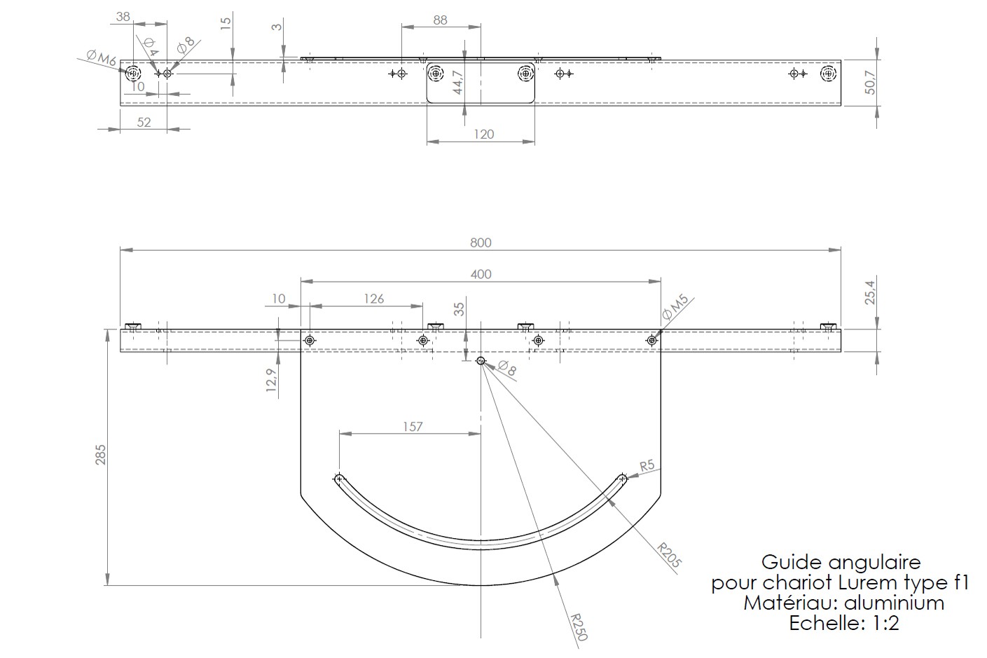

Voici quelques nouvelle de notre guide...
Le premier exemplaire est achevé, et va prendre place sur un chariot type F1 (Optal 26)
A quelques détails près, il est identique à celui que j'avais fait pour ma minimax http://www.metabricoleur.com/t6493p45-fabrication-guide-de-coupe-angulaire-pour-scie-a-format .
Les particularités ce situe au niveau de la fixation sur le chariot avec les fameux lardons Lurem...
C'est le futur propriétaire qui c'est chargé de les faire, c'est un simple plat en acier mis à la bonne cote à la lime, rien de bien compliqué!
J'ai profité du fait qu'ils étaient suffisamment long, pour utiliser les pions d'indexages pour les maintenir en position horizontale, et ainsi faciliter le montage sur le chariot. C'est ce qui explique la présence des échancrures faites à la lime à chaque extrémité.
L'extrémité de la règle demande un petit peu de travail, la petite plaque de maintient est rivetée.
Les fameuses butées!
Je ne vous le cache pas, j'ai utilisé ma CNC pour celles ci!
(Notez que la première fraise de 6 à rendue l’âme avant la fin, je l'ai terminé avec une fraise de 4)
Elles sont plus fines (8 contre 12) que celles que j'avais faites à la défonceuse ( http://www.metabricoleur.com/t6566-fraisage-de-l-aluminium-a-la-defonceuse ) Je pense que c'est la limite à ne pas dépasser.
Contrairement aux précédentes, le coulisseau n'est pas en laiton, mais en acier, d’où la peinture (bleue Luren? ).
Pour ceux qui sont vraiment fâché avec le métal, tout ou partie de ces butées est parfaitement réalisable en bois, en hêtre par exemple.
Voila, je reviendrais vers vous dès qu'il sera mis en place...

Bonjour à tous les deux,
Pour le coup, et comme en témoigne la dernière image, la CNC n'est pas obligatoire pour obtenir un résultat "pro" (Mais ça aide! ) !
On a cote à cote, une butée faite à la défonceuse et à la CNC... Dommage que l'alu utilisé était corrodé, je n'ai pas réussi à avoir un bel effet brossé.
Le but de ce fil était d’ailleurs de pouvoir fabriquer ce guide entièrement avec des machines et outillages disponible dans un atelier bois, plus, évidement, au moins une scie à métaux, une lime et un taraud de 4 et de 8.
Les pièces que j'ai tournées, à savoir les coulisseaux des butées et les pions d'indexage (en POM) sont également réalisable à la défonceuse pour peu que l'on choisisse le bon matériau.
On pourrait par exemple utiliser ce bloc d'alu coupé en deux pour les coulisseaux:

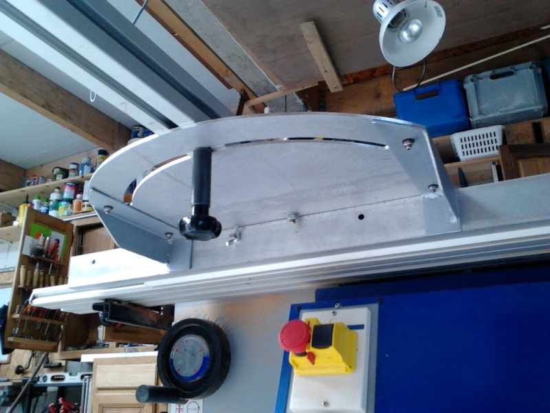

Je devais depuis longtemps assurer la continuité de ce fil car le guide angulaire m’était destiné. Malheureusement le temps passe à une vitesse folle et trop accaparé par des obligations de tout bord, j’admets, mea culpa, avoir un peu laissé traîner…
Tout d’abord un grand bravo et mille fois merci à Jean Paul, concepteur de ce projet, mené, comme d’habitude de main de maître.
A sa mise en place, le guide s’est avéré un peu fastidieux à installer du fait du gras des lardons. Un petit coup de lime pour ajuster à réglé ce problème. Malheureusement l'acier glisse plutôt mal dans l'alu!
Les lardons peuvent rester en place si on décide de re-utiliser la tablette Lurem.
Un papillon est venu remplacer la manette prévue initialement sous la tablette, plus rapide et moins encombrant.
Un problème de rigidité de l’ensemble est alors apparu dès lors que la règle était installée.
l’extrémité de cette dernière tombe de par son propre poids entraînant de ce fait la tablette alu de 5mm.
J’ai donc fait et installé deux équerres pour soutenir la partie table du guide
mais la règle sans doute trop lourde n’est pas encore assez plaquée contre le rail. Pour y remédier, j’ai installé une équerre sur un lardon assez lâche qui plaque directement la règle sur le rail. Je peux très rapidement l'installer d'un bord ou de l'autre du rail. Cette fois ci, c'est clair
Conclusions : le mode de fixation de la tablette Lurem est bien plus rapide et aurait pu être une bonne alternative à la fixation avec les lardons
On ne peut pas tout avoir, ou alors il faut changer de machine ! Oui J Paul... je sais ...
A utilisation, le guide s'avère être fiable, impossible à dérégler. Je me sert enfin de la totalité du rail...1.10m de coupe, c'est une marge de manœuvre appréciable dont on ne peut se passer.
Le débordement en bout de rail empêche les pièces de faible largeur de tomber.
Les butées... un vrai bonheur
Aujourd'hui, les 2.50m de cette plaque de mélaminé à couper d'équerre ne sont plus un problème. C'est blanc et d’équerre!
il me reste désormais à commander du mètre ruban à coller directement sur la règle car utiliser le réglet à chaque réglage des butées devient vite pénible -Quelle fainéant j'entends dire dans la salle... et ben oui... je revendique! quand on goutte à la facilité, on a du mal à s'en passer
Bon, J Paul, c'est pratique et efficace comme on l'aime, en bref il n'y a qu'un mot à dire; Successful!

Ça y est, t'es rentré?!
Dis donc, t'as un beau presseur à came!
La différence de rigidité entre le cornière de 50 X 5 et la tôle de 4 de mon guide est vraiment étonnante... Mais je vois que tu a quand même réussi à t'en sortir, bravo! Le système de bridage pour plaquer le rail sur le chariot est par ailleurs assez couramment utilisé, sur ma Minimax notamment.
Reste la difficulté de la mise en place, du glissement etc... Malheureusement, ça restera problème inhérent à Lurem... C'est si simple avec des rainures en T!
Tu n'as plus (si ce n'est déjà fait!) qu'à te trouver une équerre à 45° pour faire tes coupes d’onglets!

Pour le presseur, j'ai bien l'impression qu'il s'agit d'une réalisation maison ! Très joliment faite !
