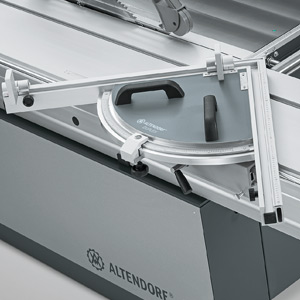

bonsoir a tous
je recherche des infos des photos sur un guide double angulaire
j ai déjà une petite idée mes d autre seront la bien venu
comme ce genre la
comme ce genre la

je serais curieux de savoir comment il se fixe sur le chariot
pour avoir une idee
pour avoir une idee
michel80- complétement accro
- Messages : 3130
Points : 3290
Localisation : picardie
Re: double guide angulaire pour saf
Bonsoir Michel
Ce système se fixe dans la rainure sur le coté du chariot. Comme ce que tu as fais dernièrement pour tes butées de délignage.
Bonne soirée
Etienne

Salut Stéphane
En fait je pense que Michel cherche à avoir des gros plans sur la fixation et le système de rotation. Or, j'ai beau regardé sur ton lien je ne vois pas ce qui pourrait faire avancer ses réflexions...
Mais bon j'ai peut être mal regardé aussi.
michel tu devrais peut être t'inspirer de ce qu'à fait Jean Paul( alias diomedea) avec son système à coupe d'onglet. C'est exactement comme ça que fonctionne les systèmes du commerce.
Bonne journée à tous
Etienne
Etienne

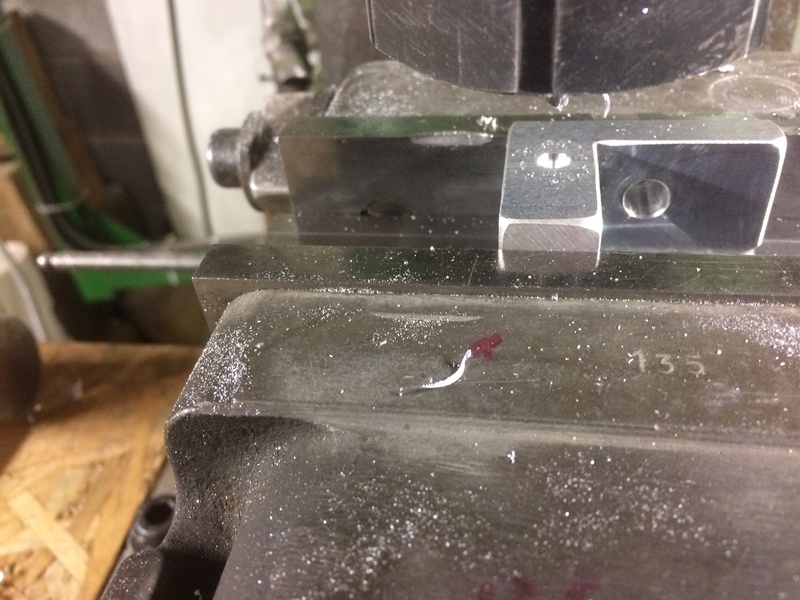

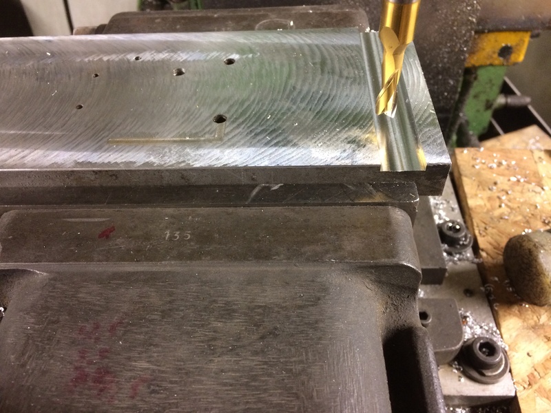

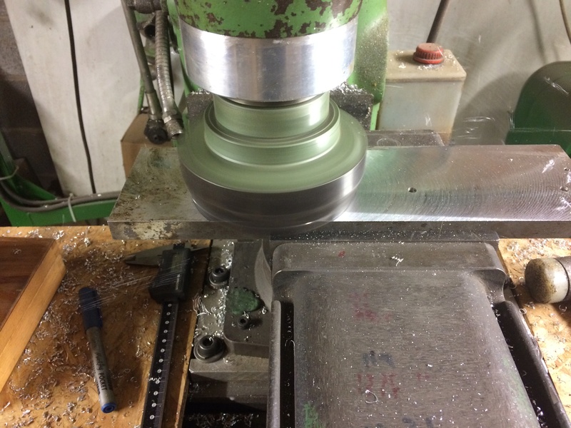

j ai commence cette apres midi a travailler sur la fabrication des pieces
usinage du lardon pour le positionnement sur mon chariot
surfacage d une plaque dural qui va me servir de support du systeme
réalisation de la rainure du lardon
ajustement de l ensemble
usinage des poches pour le logement du digital

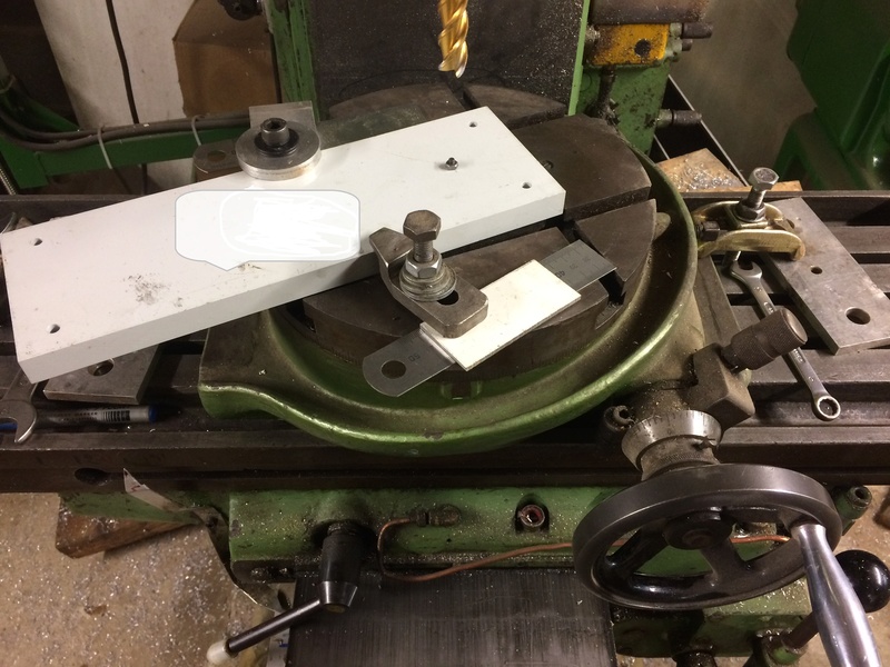

montage du plateau circulaire pose d un cymblot
bridage de la piece sur la table du plateau et centrage de l axe de la broche avec le centre du plateau
cette pièce va venir couvrir le boitier digital et de l autre cote centrer la tole du guide pour la rotation
petite passe pour vérifier
usinage a la profondeur et diamètre de 70mm

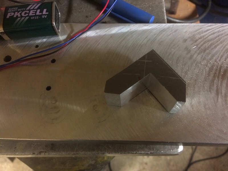

fixation du boitier angulaire et fraisage de dessus enleve 1mm
coupe de rail 45x45 en onglet et reprise en fraisage
fraisage de l angle de intention
voila pour ce soir
voila pour ce soir
