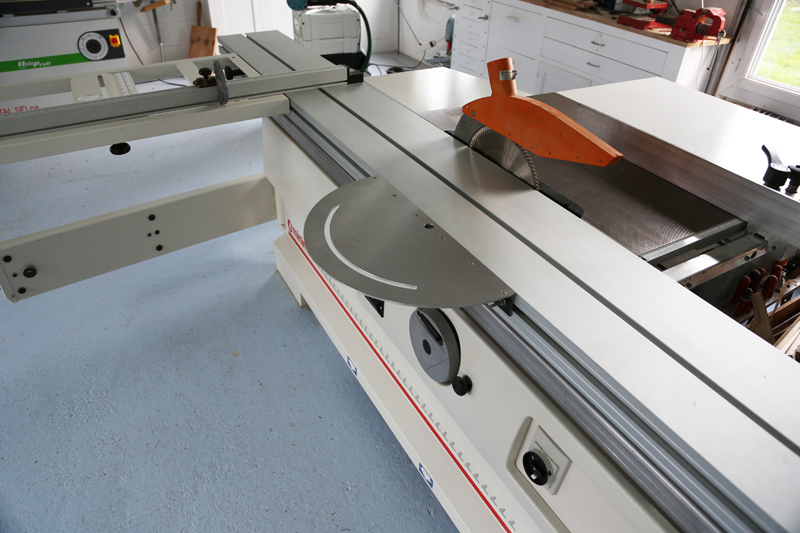

Voila mon nouveau projet:
[Fabrication] Guide de coupe angulaire pour scie à format. Assemb41
[Fabrication] Guide de coupe angulaire pour scie à format. Assemb42
[Fabrication] Guide de coupe angulaire pour scie à format. Assemb43
[Fabrication] Guide de coupe angulaire pour scie à format. Assemb45
[Fabrication] Guide de coupe angulaire pour scie à format. Assemb44
Comme vous pouvez le voir, il s'agit d'un Guide de coupe angulaire pour ma scie à format.
Pour le dessiner, je me suis largement inspiré de celui vendu par SCM.
[Fabrication] Guide de coupe angulaire pour scie à format. Sans_t17
Je me suis fixé comme cahier des charges:
Règle rapidement démontable, et positionnement à -45°, 90° et 45° par index.
Le profilé utilisé sera du FlexLink XCBL 44X44 vendu notamment par Radiospares: http://radiospares-fr.rs-online.com/web/p/profiles/2489584/
[Fabrication] Guide de coupe angulaire pour scie à format. Xcbl_410[Fabrication] Guide de coupe angulaire pour scie à format. 001-0110
Ce profilé est intéressant, car il permet de recevoir en son centre un carré de 20X20.
Pour rappel, j'avais déjà réalisé un tel guide pour ma scie à format maison (voir ici)
J'ai commencé par me fabriquer un gabarit en CP de 5mm. Notez le compas improvisé!
Important: Afin de garder une parfaite concentricité à tous les usinages, c'est le trous du pivot qui restera la référence pour toutes les autres opérations.
[Fabrication] Guide de coupe angulaire pour scie à format. 05_jan11
Ce demi disque ce prolonge par une partie rectangulaire de 20mm, les deux éléments sont simplement cloués sur un troisième CP.
[Fabrication] Guide de coupe angulaire pour scie à format. 05_jan12
La tôle d'alu marine, fait 4mm. le sciage est fait avec une lame à denture "Heller"
[Fabrication] Guide de coupe angulaire pour scie à format. 05_jan13
Après traçage à l'aide du gabarit, j'ai dégrossi à la Festool.
[Fabrication] Guide de coupe angulaire pour scie à format. 05_jan14
[Fabrication] Guide de coupe angulaire pour scie à format. 05_jan16
Après avoir percé la tôle à l'emplacement du pivot, je positionne le gabarit, puis j'usine le bord avec une fraise à affleurer.
[Fabrication] Guide de coupe angulaire pour scie à format. 05_jan15
Voila pour la première étape.
[Fabrication] Guide de coupe angulaire pour scie à format. 05_jan17
Pour fraiser la lumière en arc de cercle, je ressort le compas. L'axe du pivot est cette fois une vis M6 serrée avec un écrous "Nylstop", pour pouvoir serrer en laissant le minimum de jeu.
La lubrification est faite au WD40
[Fabrication] Guide de coupe angulaire pour scie à format. 05_jan18
Les passes sont très fines, de l’ordre que quelques dixième. En fait, j'exerce une pression sur le défonceuse et je pousse...
[Fabrication] Guide de coupe angulaire pour scie à format. 05_jan19
... Arrivé en buté, je recommence et je repart dans l'autre sens! C'est assez rapide, en une bonne minute la tôle est traversée. A noter que je n'avais qu'une fraise mer...ique sous la main.
[Fabrication] Guide de coupe angulaire pour scie à format. 05_jan21
La lumière est prévue un peu plus large (de 50 à -50°). Les butées sont de simples vis.
[Fabrication] Guide de coupe angulaire pour scie à format. 05_jan23
Cette tôle à été entièrement usiné avec des fraises prévues pour le bois. Par curiosité, je vais essayer les fraises prévues pour l'alu. Je viens d'en recevoir...
[Fabrication] Guide de coupe angulaire pour scie à format. 05_jan24
A suivre...

Message  diomedea Jeu 16 Jan 2014 - 8:11
topaze a écrit:Ou trouves-tu de la tôle en alu marine?
Par chez moi on a bien du mal à trouver autre chose! Je me fournis la ou se fournissent les chantiers naval, ou directement au chantier.
minifree a écrit:C'est la grande seoure de ton premier modèle on dirait.
Ce n'est pas la même catégorie  Very Happy
Tu parle de la scie?
elrond a écrit:Mais pourquoi ce guide d'onglet, ta scie à format le permet déjà non?
Effectivement.
[Fabrication] Guide de coupe angulaire pour scie à format. 19_aou10
Mais ce guide aura d'autres fonctions et sera complémentaire à celui d'origine. On en reparlera...
6°sens a écrit:Je suis en train de fabriquer un guide perpendiculaire sur un principe bien plus simple, mais en utilisant un profil d'un type similaire.
Celui ci n'est franchement pas compliqué! Ou t'es tu procuré le profilé?
karnalta a écrit:Eh ben dit donc, j'ai découvert le forum hier et je ne cesse d'être impressionné par tes réalisations.. C'est vraiment du boulot hyper propre, çà donne envie.
Hâte de voir la suite !
Merci!
mariog a écrit:Je suis toujours " surlecuté" par les les compétences en CAO des membres...
C'est de la frime!  What a Face
Aller...
Reperçage à 20mm du trou du pivot.
[Fabrication] Guide de coupe angulaire pour scie à format. 05_jan25
Mon super étau... On peu compter le nombre de fois ou il est tomber sur le plancher de l'atelier!
[Fabrication] Guide de coupe angulaire pour scie à format. 05_jan26
Après avoir positionné ma tôle d'alu à l'aide de pinces étaux sur une cornière (pas de photos, désolé), je perce les 6 trous pour les vis de fixation à 5mm.
Puis je sépare la tôle et la cornière, taraude la deuxième (taraud machine), et reprend les perçages de la première à 6mm.
[Fabrication] Guide de coupe angulaire pour scie à format. 05_jan27
La tôle définitivement fixée sur la cornière, je perce le trou d'axe du futur pivot de la règle. Pour être bien centré, j'utilise une rondelle faite au tour. Cet avant tous est ensuite repris à 10mm.
[Fabrication] Guide de coupe angulaire pour scie à format. 05_jan28
Un petit mot sur la cornière. Il y a quelques temps, j'ai construis une structure pour un établi avec de la cornière acier de 50X50X5. J'ai fait mon pointage comme j'ai l’habitude de le faire en utilisant les ailes des cornières comme référence pour l'équerrage. C'est quand j'ai voulu y monter les tiroir que je me suis rendu compte que quelque chose n'allait pas... Rien n'était d'équerre! C'est en recherchant la cause de ce défaut que je me suis aperçu que le faux équerrage venait des cornières, les deux ailes n'était pas à 90°!
Pour celle ci pas de problème, je l'ai contrôlé, elle est bien à 90°!
[Fabrication] Guide de coupe angulaire pour scie à format. 05_jan29
Les vis sont des têtes fraisées hexagonale creuse en inox (A4)
[Fabrication] Guide de coupe angulaire pour scie à format. 05_jan30
Voila, retour à la maison!
[Fabrication] Guide de coupe angulaire pour scie à format. 15_jan10
N'ayant pas encore le profilé, je vais utiliser en provisoire la règle et la butée de l'ancienne.
[Fabrication] Guide de coupe angulaire pour scie à format. 15_jan11
Le profilé en acier et la butée.
[Fabrication] Guide de coupe angulaire pour scie à format. 15_jan12
Vu que j'ai un deuxième profilé, je vais en profité pour faire une règle coulissante.
[Fabrication] Guide de coupe angulaire pour scie à format. 15_jan13
Pour être sur de percer au bon endroit!
[Fabrication] Guide de coupe angulaire pour scie à format. 15_jan14
A suivre...

Le positionnement du guide dans la rainure du chariot, est assuré par deux index en POM (Sustarin C).
[Fabrication] Guide de coupe angulaire pour scie à format. 15_jan15
D'un Ø de 15mm, je garde la possibilité de pouvoir les régler, pour me permettre d'avoir la tôle du secteur parfaitement affleurante au dessus du chariot.
L'index est donc percé avec un excentrement de 1mm. N'ayant pas de mandrin à mords indépendant, j'utilise une rondelle placée sous un mord.
[Fabrication] Guide de coupe angulaire pour scie à format. 15_jan16
Les index sont maintenus par des vis à têtes fraisées.
[Fabrication] Guide de coupe angulaire pour scie à format. 17_jan10
Ils sont vissés dans la cornière, un contre écrou assure le blocage.
[Fabrication] Guide de coupe angulaire pour scie à format. 17_jan11
Premier positionnement. Tout est parfaitement coplanaire. Je vais revoir la fixation par un seul point central (levier indexable) car il va me gêner par la suite pour installer mon système d'indexage des angles. Au final il y aura donc deux leviers.
[Fabrication] Guide de coupe angulaire pour scie à format. 15_jan17
Le pivot de la règle est en laiton (ici le taraudage M10).
[Fabrication] Guide de coupe angulaire pour scie à format. 15_jan18
Pour faire cette pièce en laiton j'avais plusieurs chutes ce cupro-alliages.
Reconnaitre les laitons ou les bronzes n'est pas chose aisée, malgré tout avec un peu d'expérience on arrive à en différencier quelques uns.
Ici, en bas et au centre (celui qui à servi) du laiton, et en haut ou un cupro-alu, ou un cupro-nickel (très utilisé en marine (hélices)). A première vu, les différences sont assez subtiles, mais lorsque l'outil l'attaque, ça n'est plus du tout pareil!
Je me rappel de cupro-alu "Superstone" aussi dur à usiner que de l'acier!
[Fabrication] Guide de coupe angulaire pour scie à format. 15_jan19
Voila le principe:
[Fabrication] Guide de coupe angulaire pour scie à format. 15_jan20
Une gorge pour le rail du dessous...
[Fabrication] Guide de coupe angulaire pour scie à format. 15_jan21
... et un décolletage en guise de guidage axial. J'ai laissé le moins de jeu possible dans la glissière et dans la tôle.
[Fabrication] Guide de coupe angulaire pour scie à format. 15_jan22
Tout ceci n'est que provisoire, Le profilé n'étant pas définitif...
[Fabrication] Guide de coupe angulaire pour scie à format. 17_jan12
Toujours du provisoire. Il y a un écrou carré dans la glissière.
[Fabrication] Guide de coupe angulaire pour scie à format. 17_jan13
Voila, Pour le moment je vais en rester la, j’attends le profilé définitif pour aller plus loin...

Le petit coup de SW! L'ancien guide étant déjà modélisé, il ne m'a pas fallu longtemps pour faire un mixte des deux!
[Fabrication] Guide de coupe angulaire pour scie à format. Assemb46
Le voila près à être testé
[Fabrication] Guide de coupe angulaire pour scie à format. 17_jan19
Je peux déjà dire qu'il est extrêmement rigide.
[Fabrication] Guide de coupe angulaire pour scie à format. 17_jan21
Sans surprise...
[Fabrication] Guide de coupe angulaire pour scie à format. 17_jan20
Le fait d'avoir la règle avec deux rails, permet de la régler au plus près de la lame dans toutes les positions.
[Fabrication] Guide de coupe angulaire pour scie à format. 17_jan22
La encore, pas de surprises!
[Fabrication] Guide de coupe angulaire pour scie à format. 17_jan23
J'ai profité d'une commande pour rajouter cette équerre. J'avais lu que Pierre (Pili) en était très satisfait. Elle sera je pense plus à l'aise pour tracer que pour régler le guide!
[Fabrication] Guide de coupe angulaire pour scie à format. 17_jan24
Ce nouveau guide va à terme remplace celui ci (voir sa fabrication ici) Bien pratique également, mais il n'a que la fonction butée.
[Fabrication] Guide de coupe angulaire pour scie à format. 17_jan25
Voila!
Si ça peut donner des idées aux Luremistes qui pestent après leurs guide inréglable (et qui de toute façon ne tient pas!)... Wink
