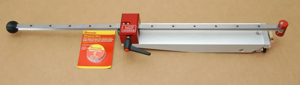

Je suis tombé là-dessus. Ca me paraît bien cher pour ce que c'est, surtout qu'il en faut deux. Par contre la qualité de fabrication a l'air excellent !
Mais ... je resterai plutôt sur le modèle DIY de Boris : https://www.lairdubois.fr/pas-a-pas/227-modifications-apportees-sur-une-combinee-hammer-c3-31.html#1100-dispositif-de-coupe-parallele-sur-chariot
https://lambtoolworks.com/parallel-fences

Diomedea en avait fabriqué un : c'est pas hyper compliqué à faire. Ca fait parti des trucs qu'il faut que je fasse d'ailleurs... ça et un vrai guide d'onglet Wink

Message  FMJ Mar 15 Fév 2022 - 10:37
Il y a le guide de Boris, 100% bois. Il lui manque juste un règlet.

Message  FMJ Mar 15 Fév 2022 - 12:52
Belle réalisation Renault !
J'ai un profilé qui traînent par là mais c'est la liaison entre le guide et le chariot qui me freine : le chant du chariot n'est pas lisse et perpendiculaire sur les Hammer. Cela ne simplifie pas la tâche ! Je pense essayer d'abord un guide façon Boris.

Message  BZHades Mar 15 Fév 2022 - 14:30
FMJ a écrit:Belle réalisation Renault !
j'ai le même souci, voir même pire, car le flanc de ma machine n'a pas de gorge qui me permettrait d'y ajouter des systèmes d'accroche. Il va falloir que je perce et taraude je pense.
Pour le réglet, le système de Boris est pas mal avec un bois "martyr" qui peut servir d'ailleurs comme tel, et qui pourrait aussi supporter le réglet d'ailleurs.

Message  FMJ Mar 15 Fév 2022 - 15:39
C'est sûr que c'est embêtant. Pas tant de devoir percer le chariot mais plutôt parce que le guide sera fixe, à un seul endroit du chariot. Alors certes tu peux percer à plusieurs positions, mais au bout d'un moment le chariot va faire un peu gruyère !

Message  BZHades Mar 15 Fév 2022 - 16:02
Je pensais sinon visser un système avec un rail dessus, pour pouvoir l'enlever lorsque je met en place le chariot (ou alors de modifier carrément le chariot pour venir s'adapter au système que j'aurai mis en place).
Vu que j'utilise très peu le chariot (pas la place dans mon petit atelier), ça serait la solution la plus simple : optimiser pour les outils que j'utilise le plus, quitte à le démonter pour les outils que j'utilise une fois l'an

Message  FMJ Mar 15 Fév 2022 - 16:11
Oui il faudrait pouvoir visser un profilé sur toute sa longueur. Si c'est juste pour supporter le guide parallèle, les contraintes sont faibles, pas besoin d'un profilé XXL.

Message  bilou(te) Ven 18 Fév 2022 - 9:39
FMJ a écrit:Je suis tombé là-dessus. Ca me paraît bien cher pour ce que c'est, surtout qu'il en faut deux. Par contre la qualité de fabrication a l'air excellent !
Un guide parallèle pour chariot DSC-5013
Le principe du guide est très bien, par contre, ce qui peut en partie faire le prix c'est le rail et le patin, et pour une telle utilisation, ça n'a absolument aucun intérêt (c'est limite néfaste). Un profilé Motedis par exemple, ou un t-track, fera tout aussi bien l'affaire, pour un coût bien inférieur
