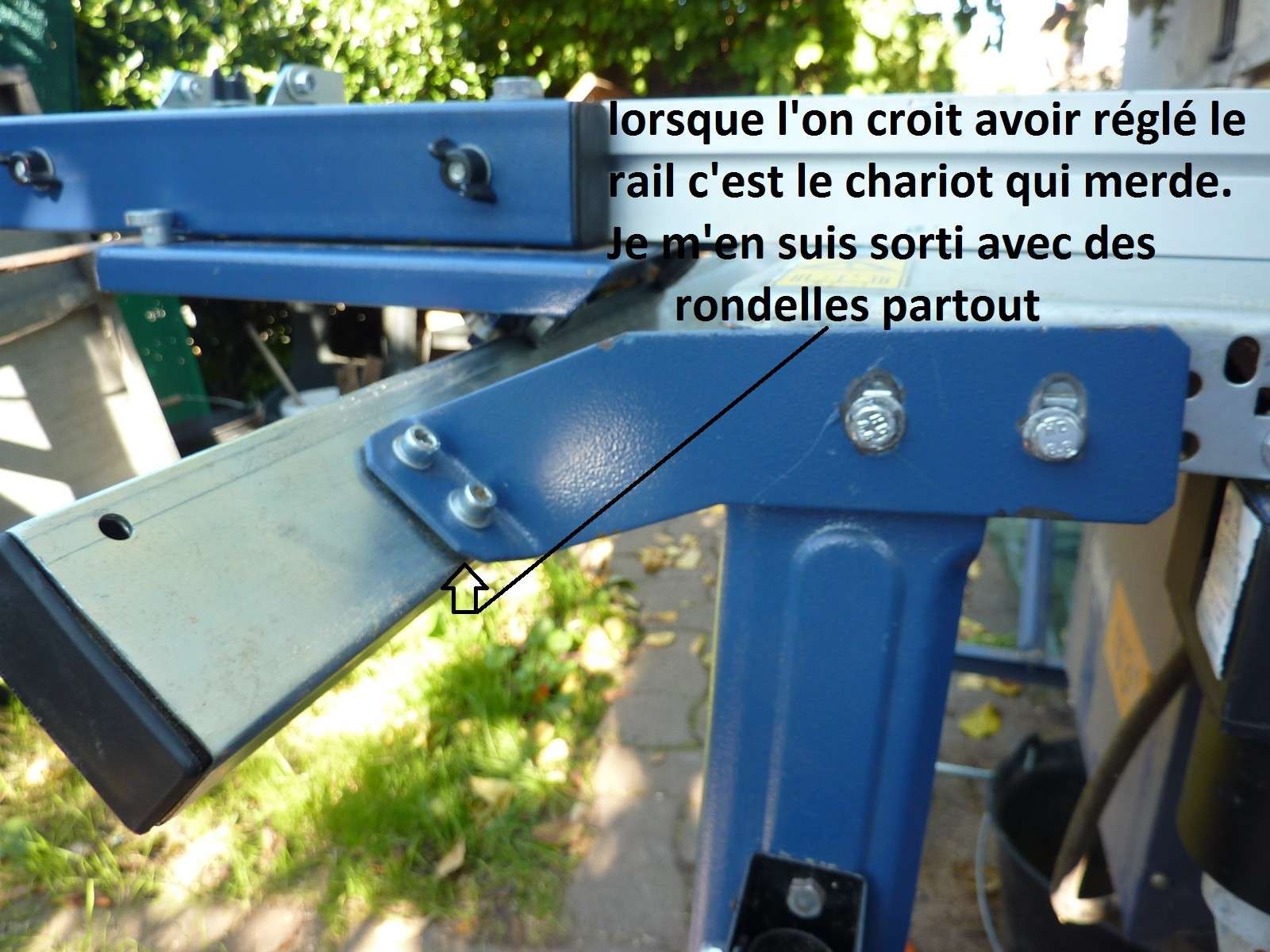

Message  No vis Mar 31 Déc 2013 - 9:58
on distingue bien la patte de fixation du rail sur la 7ème photo. J'ai une photo aussi
Photos detaillées du bras articulé/chariot/guide parallèle de ma scie circulaire kity 415 5_1_fi10
Quand au bras du chariot ses dimensions dépendent du rail que tu choisiras. Les roulements du haut sont fixes. Celui du bas est réglable.
Photos detaillées du bras articulé/chariot/guide parallèle de ma scie circulaire kity 415 Roulem10
Ils sont tous trois sur un même plan mais avec un écart de la taille de section du rail. Il y a deux autres roulements fixes faisant faces aux deux du haut (on les voit tout en haut de la photo,inclinés à 90°) Ainsi les 4 roulements du haut coulissent sur l’arête supérieure
Le rail bloque la course du chariot devant comme derrière. C'est très pénalisant car le rail ne fait que 92 cm. Avec une plus grande longueur tu n'en profiteras que mieux.

Bonjour No vis
je te remercie pour les photos ainsi que les explications
en fait le plateau coulissant tiens sur le rail par 6 roulements
4 en haut et deux en bas qui servent de maintient
et le reglagle se fait par des rondelles ajoutées  Very Happy
j'aimerais bien avoir une photo de la piece sur laquel de trouves les 6 roulements
ou un chema avec les cotes si ce n'est pas trop demandé  Very Happy
Amicalement  Christian
Messages : 5994
Photos detaillées du bras articulé/chariot/guide parallèle de ma scie circulaire kity 415 Empty Re: Photos detaillées du bras articulé/chariot/guide parallèle de ma scie circulaire kity 415
Message  No vis Mar 31 Déc 2013 - 17:30
Je te fais ça tout de suite mais il n'y a qu'un roulement en bas ce qui en fait 5 en tout. La section du rail est de 6cmx3cm
