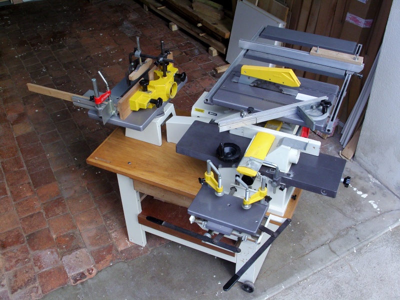

Voilà celle que j'ai acheté

En fait j'ai acheté une Kity sur table (K5) qui comprend :
Une scie kity 617
Une Rabot/Dégau Kity 636
Une toupie Kity 627
Le tout monté sur une table et alimenté par 1 moteur 380 V TRI.
La montée descente de la toupie 627 étant HS et n'ayant pas les plans de cette toupie,
J'ai créé ce post.
Mais il est vrai que je parle un peu de tout et en vrac.
Mille excuses.
Robert

Bonjour à tous,bonjour Robert
Il s'agit tout simplement du montage classique de Kity sur grande table,il y a des variantes par exemple ,la scie à ruban au lieu de la scie circulaire,comme la mienne:
