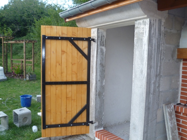

Le banc de jardin terminé, je m'attaque maintenant à la porte de l'abri de jardin !
Cela fait seulement quelques années que nous sommes arrivés et nous n'avons malheureusement pas eu le temps de nous atteler au jardin et à l'abri... Préférant commencer par l’intérieur !!!
Nos prédécesseurs avaient négligé l'entretien courant d'une maison et notamment l'extérieur...
[Ne faite pas attention au bric à brac stationne devant l'abri et en partance pour la déchetterie (sauf le barbecue )]
Comme vous le voyez, c'est une porte qui n'est pas très adaptée, certainement une porte d'intérieur de récupération (colle et architecture de la porte pas compatible avec un usage extérieur)...
Conséquence, elle est dans un état lamentable et a été réparé (saccagée ???) à de multiples reprises et jamais comme il faut...
C'est bien sûr, c'est la traverse basse qui a le plus souffert... L'eau s'infiltrant dans la rainure et finissant pas pourrir la traverse et le panneau. Il y a longtemps que l'équerrage n'est plus bon et la porte touche par terre.
Comme vous le voyez, il est trop tard, le mal est fait ! Le panneau s'est décollé et tout part en morceaux.
Il est donc temps de remplacer cette porte !

J'ai longtemps hésité entre une porte "classique" avec cadre et deux panneaux et un volet fait à partir de lames assenblées...
Après réflexion, j'ai choisi cette seconde option : le boulot pour une porte "classique" me semblait disproportionné par rapport à l'abri de jardin et à son état. Dans ce cas, il m'aurait fallu changer aussi le dormant...

Quelques nouvelles de ma porte/volet.
J'ai comme contrainte que la porte ne dois pas faire plus de 27mm d'épaisseur, le chambranle étant étrangement "intégré" au mur.
Un simple volet à écharpe était donc exclu, il aurait limité fortement l'amplitude d’ouverture de la porte...
J'ai donc choisi de fabriquer un volet à clefs, technique intéressante et traditionnelle que je n'avais jamais pratiqué.

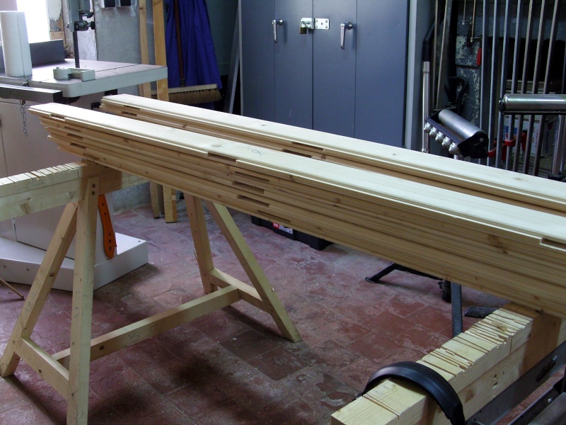

Pour m’épargner un travail fastidieux (débit, corroyage et rainure/languettes) j'ai acheté une botte de 5 lames de volet en 3m90, 90mm et 27mm.
Certes cela m'a fait gagner du temps, mais par contre la qualité elle ???
Des côtes fantaisistes, une rainure non-centrée mais par repérée, une qualité de surface , des éclats voir même des morceaux manquants, des nœuds des nœuds des nœuds, etc... c'est vraiment pas du boulot !
Dur dur d'obtenir un résultat satisfaisant derrière.
Je me suis pourtant servi en boutique pro là où j’achète habituellement mon ctplq...
J'ai commencé par scier grossièrement toutes les lames en deux pour pouvoir les manœuvrer plus facilement dans l’atelier.

Un volet à clefs est maintenu assemblé par des coins en bois enfoncés tête bêche puis immobilisés par chevillage.
Ces coins courent sur toute la largeur du volet, dans des mortaises traversantes pratiquées dans l'épaisseur des éléments.
Donc, à moins de posséder la DF700 et de faire des lames de 140 mm de large maximum, le mortaiseuse est plus appropriée que la domino dans le cas présent.

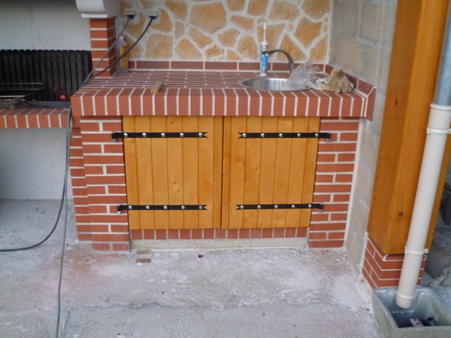

Re: [Réalisation] Une porte/volet à clefs pour mon abri de jardin
bonsoir a tous ...
damien , je suis tombé sur ton sujet , et j ai fait la meme chose que toi la semaine derniere ..... a un ou deux detail pres !!
bien oui , je suis plus metal ...
amicalement
xavier
amicalement
xavier
Salut Xavier,
Ca ne bougera pas !!!
Félicitations,
Y'a des soirées "plaisirs" en perspective avec les réalisations que tu proposes.
Un petit post ???
Merci d'avance,
Félicitations,
Un petit post ???
Merci d'avance,
- Messages : 9423
Points : 16172
bonsoir 6°sens
j ai pas vraiment de photo pour faire un post .... c etait simplement un autre type de montage
car j ai tres peux de matos pour le bois ... donc systeme d
juste une petite photo hors sujet ....
un petit clin d oeil pour les gars du sud .....
amicalement
xavier
amicalement
xavier
