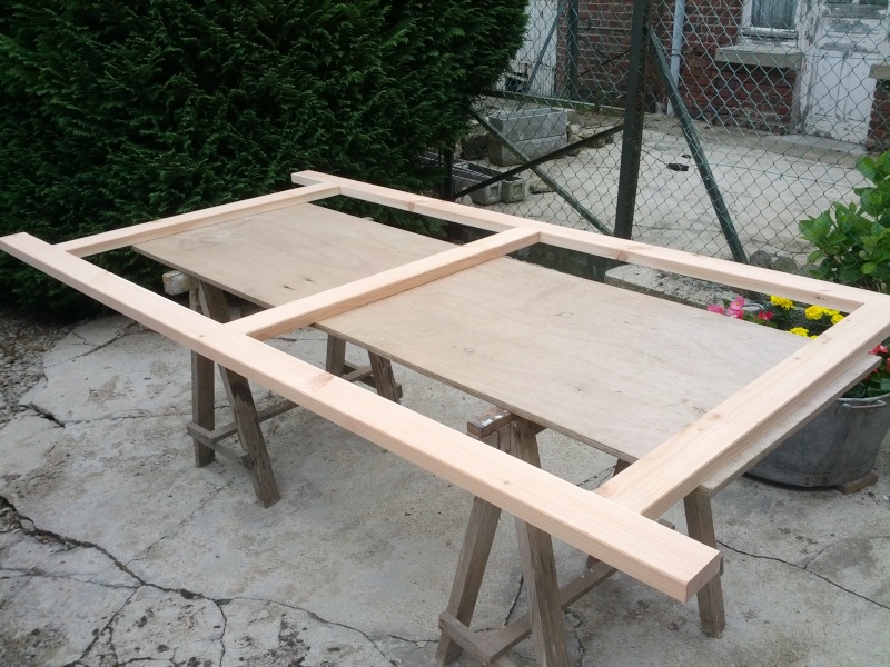

J'ai profité d'une promotion pour acheter du douglas en bastaing de 4m
Une fois l'étape du débit et du corroyage passé.
Je trace l'emplacement des futures mortaises, je réutilise la mèche qui a servi pour la fabrication du portail elle me permet de faire des mortaises de 60mm de profondeur.
J'équarri avec un ciseau j'ai obtenu un résultat correct.

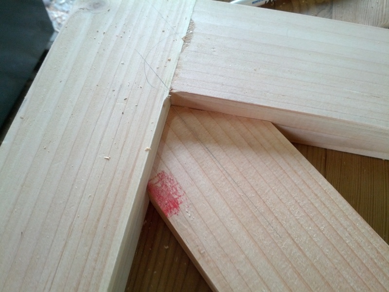

Je passe à la réalisation des tenons je réutilise mon gabarit à tenon.
En moins d'un quart d'heure les 6 tenons étaient fait, j'ai assemblé dans la foulé avec la kleiberit
Comme d'hab ça mousse fort !
L'établi étaient occupé je me suis mis dehors je passe un chanfrein sur le pourtour de la porte à l'intérieur
J'obtient des bons arasaments avec ce gabarit. Notez le chanfrein arrêté à cause du diamètre du roulement.

Je passe au corroyage. Dégauchissage...
Rabotage...
A suivre...

Tu n'aurai pas un petit talonnage, là ?
Super boulot.

Pour répondre à chado oui il y a un talon, ça viens de la raboteuse on s'y fait...
