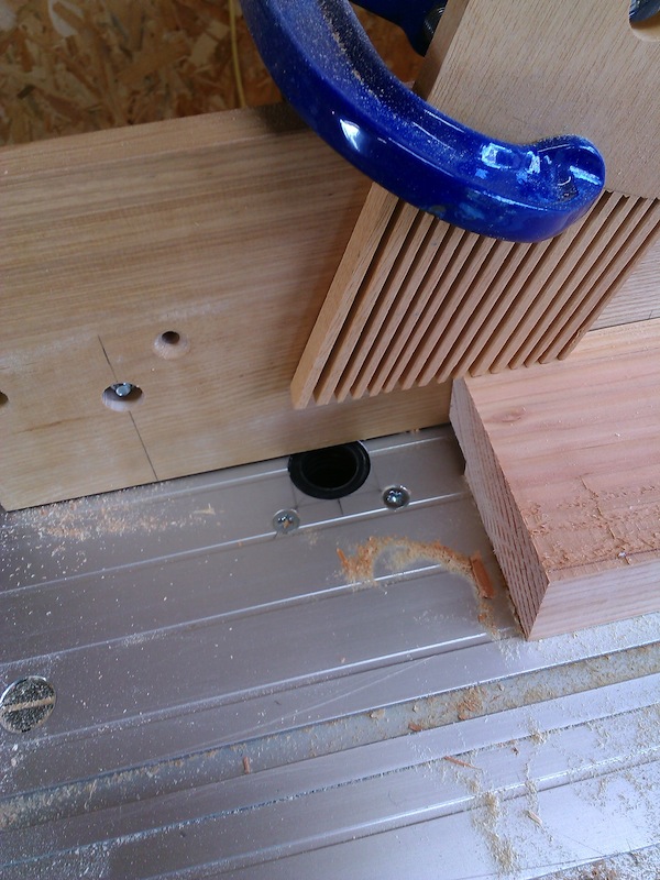

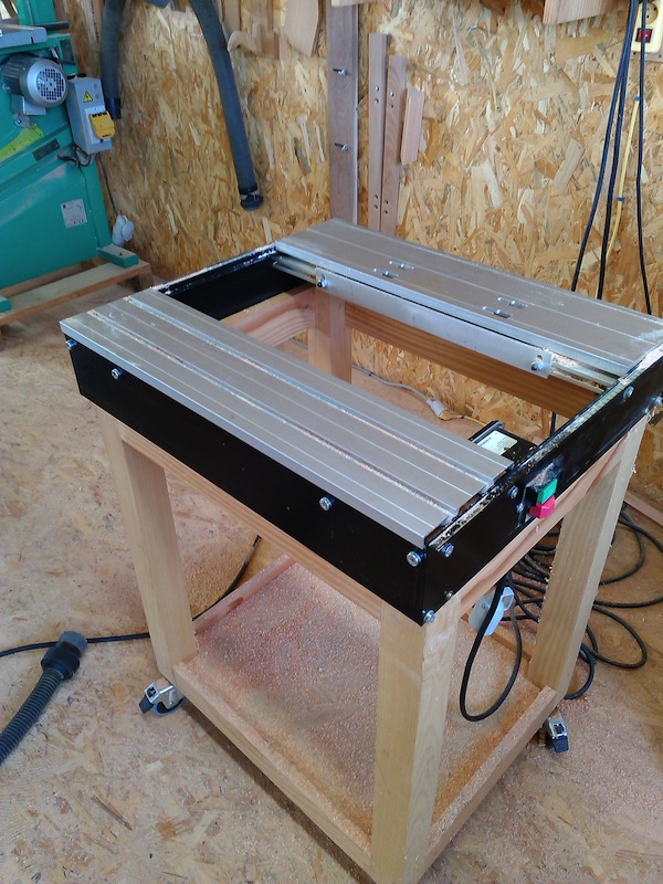

Aujourd'hui, après m'être un peu planté dans mes essais de menuiserie en douglas, j'ai quand même décidé de faire au moins les huisseries de la porte de l'atelier, parce que ce n'est pas trop demandeur en assemblages de précision.
J'ai donc corroyé 2 montants et la traverse supérieure. Puis est venu le moment de faire la feuillure pour la porte. Une bête feuillure. Je n'avais pas envie d'installer la toupie et tout le tintouin, je me suis dit que pour 6m de feuillure, ça peut se faire en un clin d'oeil à la def sous table.
Et je me suis alors souvenu de la video de Steve Maskery que Damien ou Renaud à donné en lien il y a quelques jours. Elle concerne une modification sur l'aspiration de la table de défonceuse. Je me suis dit que c'est intéressant d'essayer, pour pouvoir en faire profiter les amis si ça fonctionne.
Voici donc ma table de def. C'est une table Trend que j'avais achetée il y a 5 ans, et dont j'ai viré les pieds, qui sont pas top, pour mettre sur un bâti qui tient un peu plus la route.
Je m'aperçois que je ne l'ai pas prise en photo complète.
Sur la photo ci-dessous, j'ai enlevé la partie de la table qui supporte la def. On la verra après.
j'ai donc décidé de percer la table pour y intégrer une aspiration dédiée aux opérations de rainurage. D'après la vidéo de Steve Maskery, ça a l'air de bien fonctionner.
comme la table fait 5 mm d'épaisseur, je lui fixe un petit socle qui permettra de bien faire tenir le tuyau. Pris dans une chute de sorbier. On baigne dans le luxe.
Vous avez compris que la table est à l'envers. Cette face est le coté défonceuse. Petit taraudage M6 dans le sorbier pour le fixer par vis à la table.
un petit essayage. Ca a l'air de coller.
Mise en place et essai sur la feuillure :
Gloup ! Ca doit mieux fonctionner avec les rainures qu'avec une feuillure en douglas.
En réalité, j'ai fait des essais sur rainure, et ça fonctionne plutôt bien.
Je remonte sur Melun demain.
Prochain essai quand je reviens à Moissac, dans 12 jours.
