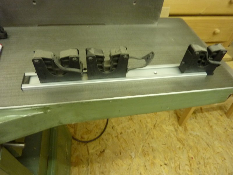

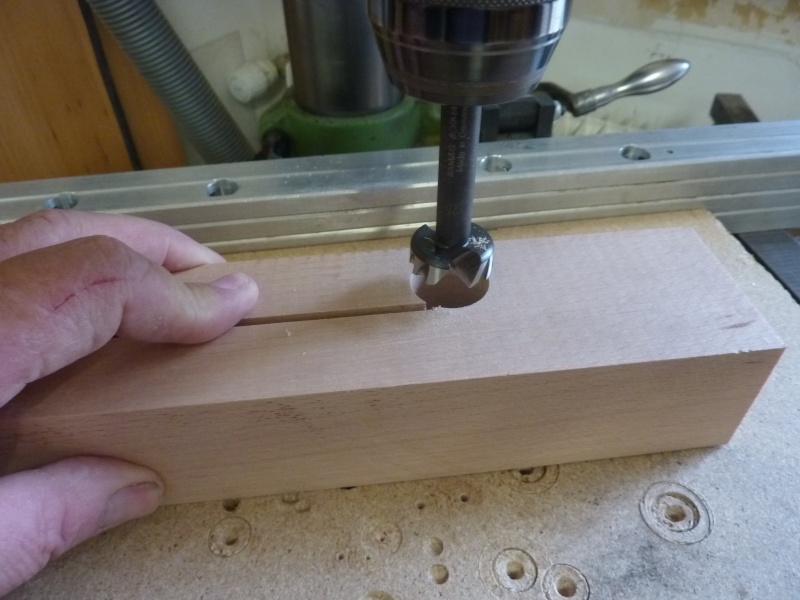

Re: Révision de ma rabot-dégau !!
Le guide de protection a toujours brillé par son absence sur ma machine, j'ai tenu cette fois à y remédier, j'ai regardé mes catalogues de machines et je me suis mis au boulot, et voilà ce que cela donne !
voilà quelques exemples qui m'ont bien aidé, pour mon choix technique !!
un beau morceau de hêtre !
après avoir tracé les mesures principales, direction la circulaire !
un peu de refente !
perçage pour des arrondis propres !
un peu de scie à ruban !
Après quelques finitions, voilà ce que ça donne !
le système de remonter du guide !
un profil alu qui traîne, va trouver sa voie !
des pièces toutes faites, un vrai plaisir ! Juste un peu à bricoler tout çà !
faire le système de protection coulissant !
le protecteur du rouleau porte-lames, je l'ai fait en hêtre, je l'avais prévu en alu avec des restes de profil de mât de voilier, mais c'est partie remise pour le moment !
pratique cette coupe en biais ! Sans problème, si on n'exagère pas en prenant une trop grande coupe !
voilà le montage provisoire, on pourrait lui reprocher le profil alu qui gênerait le glissement de la main ! A réfléchir ???
plus qu'à mettre en peinture ! Et un de mes prochains travaux, supprimer cet affreux bouton de mise en marche !
A+ Pierre

Ca c'est bien vrai !
Comment as tu fait le profil inférieur du pont protecteur ?
