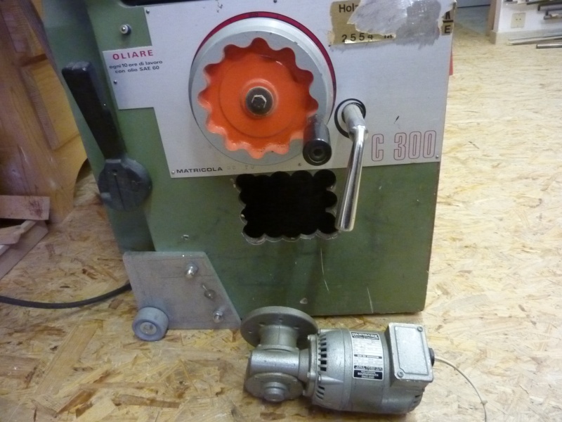

Je vois que ma machine ne vous a pas laissés indifférents !
Voilà encore quelques défauts que j'aimerais corriger sur cette machine,
cet interrupteur est moche et peu pratique, trop gros et il manque un interrupteur d'arrêt, j'aimerais vraiment l'améliorer !
ici, impeccable comme ça marche ! mais alors !!!!! Sur le plan visuel l'horeeeeeeuure !!
Là ! IDEM ....!!!cela fait deux trucs à ranger, il vaudrait mieux avoir comme sur les nouvelles machines, une seule protection !
j'aimerais bien motoriser la montée de la table et si possible installer pendant que j'y suis une règle digitale !! Il me semble que ce moteur pourrait faire l'affaire ! mais comme je suis un plouc en électricité, là j'aurai certainement besoin d'aide !
j'avais déjà entrepris des travaux en vue de la motorisation, mais ......!!!! En plus cette face est dégueulasse, une peinture digne de ce nom s'imposera !
Bien sûr ! On peut se demander si tout ça est nécessaire, mais il faut bien que je m'occupe !!!
A+ Pierre

Mon volant de toupie est super mal placé : un jour j’essaierais de motoriser ma combinée
(je vais d’abord attendre la fin de la garantie, essayer de trouver du temps, de plus je suis une bille en meca).
J’ai quand même commencé à regarder : moteur pas à pas 1.8° par impulsion soit 200 impulsions par tour. Ma table rabo monte de 2 mm/tr donc une impulsion 0.01mm(10µ), il faut trouver le moteur qui sorte le bon couple pour entraîner la table (ton moteur a l’air largement dimensionné) et trouver la carte de commande.
Sur mon ancienne combi j’avais un boitier de commande mobile, certe encore gros mais aimanté au dos, je pouvais le mettre n’importe ou sur la machine. Super pratique
Sinon schneider (anciennement telemecanique) fais des boutons radiocommandé du coup plus de fils

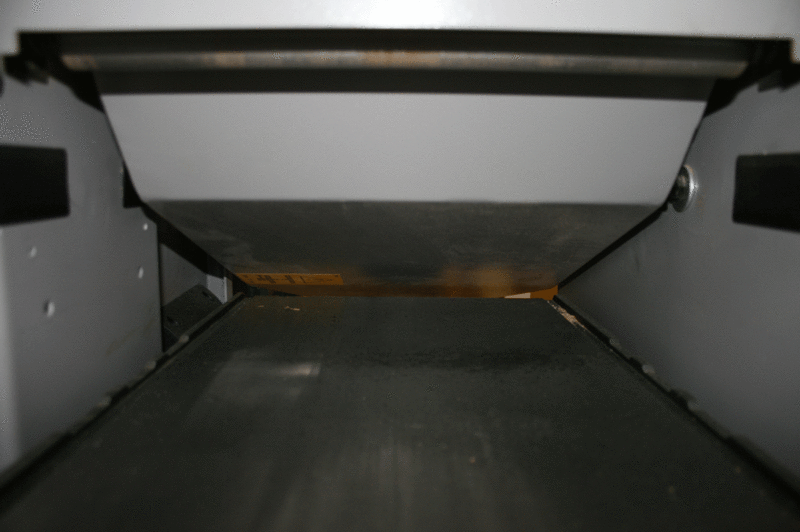

pour pili et ceux qui sont intéressés, voici quelques photos de mon capot de protection de ma rabot dégau Lurem
et voilà, si cela peut vous être utile
jb53- complétement accro
- Messages : 2187
Re: Révision de ma rabot-dégau !!
Bonsoir Joel
Merci pour tes photos, il semble qu'il y à 1 protections pour la partie rabotage, mais pour la dégau, j'ai un petit problème, tu as deux sorties ???? une en entrée et l'autre en sortie ? Bizarre !
peux tu m'expliquer ?

Avec un peu de retard, les photos du capot de l'A331.
En mode dégau .
l'articulation du capot se fait sur l'arbre anti retour la ou il y a mon doigt.
Le bout du capot, la table ferme le tous.
Mode rabotage. Seul la moitié du capot est utilisé, un volet mobile diminue de moitié le volume de celui ci.
Le fameux volet en mode rd fermé.
Toujours le volet en mode dégau ouvert.
L'articulation du volet, un de chaque coté.
Voila pour les infos, j'espère que c'est claire...
A+ Cyril

Bonsoir Joel,
mi aussi, je te remercie pour les photos, mais je ne comprends pas bien.
on dirait qu'un des deux capteurs de copeaux est fixé à la table mobile ???
dia, un réceptacle de copeaux qui fait tache ainsi, moi je veux bien le récupérer ....
a+
bernard
a+
bernard

Bonsoir Pierre et Bernard,
Sur ma machine, il y a en effet deux capots d'évacuation; un mobile qui est utilisé pour le mode rabotage et l'autre fixe qui sert dans la fonction dégau. Celui qui sert pour le rabotage repose sur la table mobile en position de repos et il bascule par dessus l'arbre quand on ouvre les deux tables de dégau pour la position rabotage. C'est en effet bizarre comparé à la Hammer qui n'a qu'un seul capot d'évacuation.
Dans cette position, le capot ne sert pas
Dans celle-ci, il est positionné pour le rabotage
Ce capot sert pour la fonction dégauchissage, il est fixé sur la table d'entrée du dégauchissage
J'espère avoir un peu éclairé votre lanterne
salutations
salutations

Pour la Holztech, même système que sur la Hammer:
Le Ø d'aspiration est de 120:
Position dégau, volet fermé:
Le volet basculant:
L'articulation sur l'arbre porte linguets:
Position rabot:
Le volet basculant:
Position rabot:

je n'ai pas oublié ma bonne et respectable dégau- rabot !
Comme prévu, ayant reçu mes pignons de l'avance de ma raboteuse, j'ai prévu large, vu le prix modique de ces pignons, j'ai pris 3 grandeurs 13 14 15 de quoi voir venir ! Et de peaufiner mon réglage, pas en calculant, mais sur la bête en direct !
mes pignons de 13 14 15 dents, heureusement, j'ai eu l'aide de Pierre ( Planque ) pour les entrées de clavette ! Merci Pierre !!!
bien sûr ! J'ai du tourné les pièces pour les ramener à 12mm d'épaisseurs, et tourné le diamétre intérieur de 20 h7
avant de tout démonter mes pignons, j'ai fait un essai de rabotage pour avoir une pièce témoin, et on voit bien les marques des couteaux sur le bois , c'est cela qui ne me plaît pas ....!!!!
démontage du pignon, et prise de mesure de la chaîne ! Il faudra faire une petite piéce pour extraire l'axe de la chaîne !
Joli travail pour demain , mais s'il fait beau, je sens le manche à balai me chatouiller les narines !
Alors, à plus tard !!!
A+ Pierre

Pas de planeur aujourd'hui, trop de vent pour moi ! J'ai préféré planer à l'atelier le vent y était plus agréable ! Et ma rabot-dégau m'attendait !!
Une jolie chaîne toute neuve! Et c'est pour moi la première fois que je démonte et remonte une chaîne ... un scoop !!! Bon ! j'ai un peu galéré au début, mais finalement tout a pris sa place sans grosse difficulté !!
mais en employant les bons moyens, et les outils adéquats, tout baigne ....!!
cette fois c'est fixé, prêt monter !!!
Et voilà, c'est parti pour mes essais de rabotage, cela fait longtemps que j'attendais de vérifier ma théorie de la vitesse lente pour un bon rabotage vu que je ne fais pas de grosse série !
mes marques de couteaux sont bien plus proches et nettement plus fines, le touché est là aussi bien plus agréable, je pense que j'ai fait une petite avancée, mais il y a une chose que je n'attendais pas, c'est que les copeaux produits sont bien plus fins, et sont nettement mieux aspirés par mon aspirateur !
sur le sapin, même constat, copeaux plus fins, aspiration nettement plus facile et l'effort par le moteur .... me semble plus faible !!!
mes copeaux bien plus petits ! Et voilà pour le moment une question résolue, je vais la tester sur une plus grande durée ! Étant donné qu'il me reste les deux pignons plus petit au cas.... où !!!
J'ai profité de la remise en cause de ma rabot-dégau pour changer de position mon guide, pour le rapprocher de la première table !
la position du guide que j'ai eu pendant des années !
et la position que je vais tester, un peu pour me rapprocher des rabot-dégau d'aujourd'hui ! Qu'en pensez vous ....???
traçage !!
perçage et taraudage !!
voilà mon guide est dans sa nouvelle position, j'espère qu'elle sera plus favorable pour mon dos récalcitrant !!!!
je vais allonger ce guide et profiter de mettre un peu de hauteur, cela le rendra bien plus pratique !
A+ Pierre
