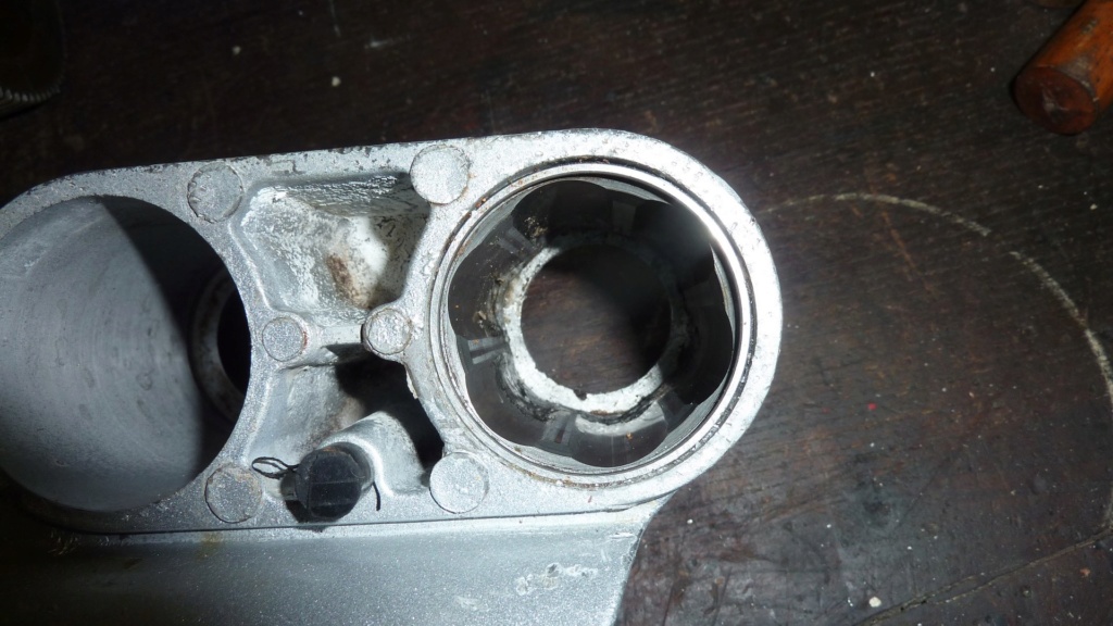

Cela fait déjà quelque temps que ma scie avait du mal a coulisser prennent mon courage a deux mains je me suis dit aller révision complète.
La scie coulisse sur deux barres de 30 mm de diamètre maintenu aux extrémités par une vis pointeau
Dépose des vis pointeau un coup de dégrippant un coup de décapeur thermique et voici l’étendue des dégâts
La sciure est entré dans les douilles a billes.
Pour le moment elles sont en trempage deux chemins de billes étant complètement bloquer

Non les piles n’ont pas coulées mais le boîtier s’est rempli de sciure donc étanchéité a revoir avant remontage.
Pour une machine sortie du carton il y a 14 ans et vue le nombre de coupes qu’elle a réaliser s’est le seul endroit qui n’est pas très propre je m’attendais plus a une réponse du style « pour nettoyer tout sa et éliminer la sciure utilise tel produit » plutôt que goret.
Plusieurs chemins de billes sont bloqués.
J’ai laissé tremper toute la nuit dans une solution d’eau et de lessive et maintenant dans le pétrole.
Donc la question du jour comment dissoudre se dépôt de graisse et de sciure.
Et au cas ou je peut récupérer les deux douilles avec quoi les graisser.

pour ca faut pas chipoter avec de la flotte et du savon ... directe à tremper dans le pétrole et donne un coup de brosse à dents "énergique" matin et soir ... dans quelques jours, ce sera comme neuf ! Pour la graisse, essaye une graisse teflonnée ... la sciure a tendance à moins "coller".
Pour les piles, rien de grave, un coup de soufflette et c'est comme neuf. Par contre, si tu n'as pas changé les piles depuis l'achat ... t'as du bol

Pour nettoyer des trucs comme ça à coins et à recoins, rien de mieux que le nettoyeur à ultra-sons !
D'autant que maintenant, sur eBay, ça vaut pas très cher. J'ai ce genre là à l'atelier et un du même type mais plus gros au cabinet pour les instruments de chir. C'est juste top.
Avec un produit adapté, ça te sort tes pièces comme à la sortie d'usine !

Comme sa a tremper toute la nuit je vais y donner un coup de brosse a dents et le passer a ce sataner bac a ultra sons au auquel je ne pense jamais.
Je me rabattrais sur le décape-four en dernier ressort de peur d’endommager les joints.

Alors le bac à ultra- sons n’a rien donné malgré plusieurs passages.
Dernière option le décape four que je vais laisser agir toute la nuit.
Autrement je me résoudrai à changer les douilles.
Une foi fait je referai appelle a vous pour le changement de lame suivant le stock en ma possession.

Pour le coup, ces roulements sont étanche aux poussières normalement.
Comment va tu faire sachant qu'ils ont peut être de l'usure et qu'il va falloir rendre l'ensemble étanche a nouveau ?
Je veux pas etre oiseau noir, mais a mon avis, l'opération va être plus chère qu'une Fox neuve
Après il y a la question de développement durable et d'éviter de jeter aussi
Édit. Je viens de voir les tarifs pour des roulement s neufs. Je crois que je membêterais pas. Pour 20 euroz, je changerais les roulements.

Extraction des douilles avec diverses entretoises et étau.
Une est venue sans trop de mal mais la deuxième s’est complètement disloquer et comme je n’avais plus de prise sur elle j’y ai souder une pièce pour pouvoir la pousser.
Au vue de l’état des chemins de roulements des billes elles était de toute manière irrécupérables.
Prise des cotes diamètre intérieur 30 extérieur 45 longueur 64 LM30UU donc me reste a commander.
