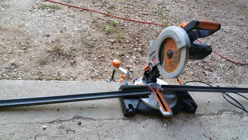

Un petit sujet pour un petit outil bien pratique. J'ai acheté cette scie il y a quelques temps déjà suite à ma découverte de cette marque et de la lame qui permet de couper à peu près tout (acier, bois ... et avec une lame diamant la pierre !). Certes ses capacités ne sont pas sont point fort et pour cause j'ai pris le petit modèle. Il me fallait une scie à onglet et j'ai déjà le modèle 254 mm de Métabo (gamme grand public dont je suis par ailleurs assez déçu quant à la précision du positionnement des angles !) pour le bois qui reste à demeure, trop encombrante et lourde à trimbaler. Il me fallait un petit modèle et tant qu'à en prendre un autant qu'il soit très polyvalent !
![Une scie parfaite de dépanne EVOLUTION Scie à onglet RAGE3B 210mm 1100W 20161212](https://i.servimg.com/u/f37/19/56/70/33/20161212.jpg)
Pour les infos techniques, voici le site :
http://www.evolutionpowertools.com/fr/build/rage3s.php
Pour une centaine d'euros, j'avais donc une scie à onglet portable qui pouvait couper du bois et du métal voir de la pierre car j'ai pris la lame diamant avec en complément. Ses capacités sont très honorables (50*125mm à 90°) et correspondent aux besoins les plus courants. Elle n'est pas d'une très grande qualité concernant la précision de la mise en angle mais ce n'est pas pire que la Métabo (je vais peut être la remplacer par la Festool 120 dans les temps à venir, mais il faut que le porte monnaie s'alourdisse un peu avant de s'alléger à nouveau), si j'ai besoin d'être très précis je vérifie l'angle avant la coupe.
Voici un exemple de coupe sur métal (ces profilés serviront comme rallonge de serrage complétées par du bois afin de limiter le nombre de serre-joints (un autre sujet traitera de ce projet lorsque j'aurai les photos donc dans plusieurs semaines, je m'absente d'un de mes lieux de travail) :
![Une scie parfaite de dépanne EVOLUTION Scie à onglet RAGE3B 210mm 1100W 20161213](https://i.servimg.com/u/f37/19/56/70/33/20161213.jpg)
![Une scie parfaite de dépanne EVOLUTION Scie à onglet RAGE3B 210mm 1100W 20161211](https://i.servimg.com/u/f37/19/56/70/33/20161211.jpg)
Je trouve que c'est bien vu la puissance de la machine ! Je ne regrette pas du tout cet achat ! Je me laisserai peut être aussi tenté par le modèle en dessus pour l'avoir testé, lors d'un stage de soudure, ce modèle est radial et a en plus le double biseau, elle est vraiment utile pour celui qui fait pas mal de métal, son moteur de 2000W est carrément plus à l'aise et des capacités de coupe vraiment plus impressionnantes.
Il y a très peu de bavure voir pas du tout, donc pas de débavurage en comparé à la coupe à la meuleuse, la précision du trait de coupe est aussi nettement amélioré.
J'ai vu qu'ils ont sorti une scie sous table qui à l'air très bien pour le bricoleur à un tarif très bien positionné chez le...roi...mer...lin !
En tant que pro je ne m'y risquerait pas pour l'instant mais si j'ai un vrai atelier un jour, elle pourrait me servir sur chantier, pour ce prix ! J'ai toujours peur du manque de précision !
En espérant avoir pu éclaircir certaines personnes.
