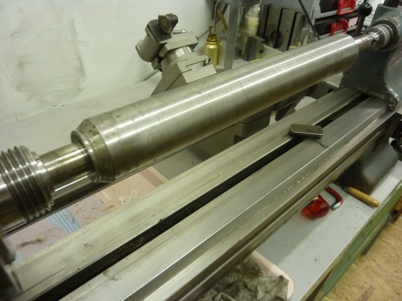

Cela fait un moment que je voulais réviser ma rabot-dégau, la pauvre, je l'ai un peu négligée ces derniers temps, comme je l'ai achetée en 1968, cela fait un bail, presque 45 ans de bons et loyaux services !
Elle méritait bien que je m'occupe d'elle un moment !
Et comme j'envisage une remise en état, je pense qu'un futur bon tunning sera une bonne chose pour cette machine !
Ma Rabot-Dégau, pas mal d'années de bons services
démontage des rouleaux presseurs, par contre je ne peux vous montrer le début, toutes les photos du démontage du début ont disparu au fond de mon ordi !
un truc tout simple, je me sers de la remontée de la table de la raboteuse, comme ça pas de problème de poids !
on voit que cela valait la peine !!
tout le système d'entraînement est aussi démonté !
dégagement de l'arbre, un sacré morceau !!
l'arbre sorti, nettoyé, contrôle au feeling des roulements !
idem !! ça devient nettement mieux !
on va en profiter pour polir ces bouts d'axes !

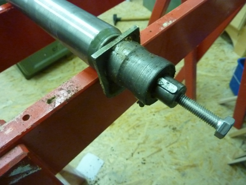

démontage des galets d'extrémité
idem, à polir !
même petit, mon petit tour fait son travail !
voilà mes embouts repolis, et prêts pour une nouvelle étape !!
A+ Pierre

Cyril, tu pense bien que j'ai une idée derrière la tête !! Mais après avoir démonté la bête, je suis un peu refroidi, mais j'y crois encore !
Damien, si cette machine à été montée, elle peut aussi être démontée sans problème !! Il y a juste une procédure à suivre ! Un bon test !
Et une jolie folie ....!!!
Mais j'aimerais par la suite en faire quelque chose de bien et de moderne !
A+ Pierre

Je suis assez surpris de voir, comme sur ma petite Kity, les paliers de rouleaux d'entrainement en simple métal frité...
C'est un métier!pili a écrit:Damien, si cette machine à été montée, elle peut aussi être démontée sans problème !! Il y a juste une procédure à suivre !

Pierre, j'ai re regardé tes photos : tu as un outil spécial pour polir sur ton tour ? (il me semble, sur une des photos en tous cas)
a +
bernard
a +
bernard
Re: Révision de ma rabot-dégau !!
Bernard, j'ai repris le polissage avec simplement du 3M scot britt rouge, jusqu'à un bel aspect ! Rien de plus !
JP , tu as raison de préciser que le montage des machines est un métier, je ne voudrais pas insister maladroitement que tout est possible !
Il est juste de dire, que sans base solide de la mécanique, il est illusoire et dangereux de faire ce genre de montage ! Par contre, j'ai souvent vu des passionnés faire des miracles avec presque rien !
Cela aussi est vrai !
Comme j'ai la chance d'avoir une bonne base avec cette machine, je vais en profiter pour la rectualiser avec des techniques modernes, ce sera une belle aventure, c'est en tous cas comme cela que je le prend !
A+ Pierre

Suite du feuilleton, aujourd'hui nettoyage de rigueur et remontage, entre temps, j'ai pris soin de prendre des mesures pour mes premières transformations, la première sera une diminution de la vitesse d'avance du bois pour la raboteuse !
repris au tour pour un nettoyage efficace !
et finish avec le scotch brite
au tour des galets presseurs
les pignons qui brillent tellement y sont propres
pré-montage en douceur de l'arbre
là, remonter visser serrer, cela tourne impeccable, je n'ai rien du changer, ces vieilles machines m'étonneront toujours par leur résistance à l'usure !
cette fois au tour des pignons entraîneurs
remontage du système d'entraînement de la chaîne !
le moteur enfin propre, il était complètement recouvert de sciure
détails des pignons entraîneurs
le pignon à changer pour avoir une avance plus faible, la flèche blanche le désigne !
voilà, j'ai repris toutes les cotes des pignons, avec cela, je pourrai calculer facilement le nouveau pignon qui me permettra d'avoir une avance plus faible !
Le bilan de cette révision est vraiment gratifiant, aucune usure majeure après 45 ans, des pièces pratiquement neuves après un bon nettoyage énergique, j'ai tout remonté en l'état et cela va repartir pour un bon nombre d'années!
Par contre, je vais m'amuser à la rénover, bien sûr cela prendra le temps qu'il faudra, mais comme ce sera des travaux très ponctuels, ça ne me posera aucun problème !!
je profiterai de mon retour à St-Aubin pour faire le pignon, donc à bientôt pour la suite de ce fil !
A+ Pierre
