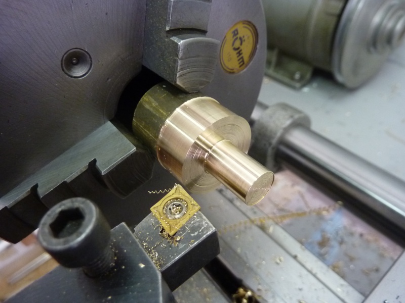

Message  pili Ven 19 Avr 2013 - 19:47
Me voilà redescendu de mes nuages ! 20 heures de vol en 4 jours ! un vrai gamin !
Tu vois Pierre ! Je ne m'ennuie pas .....!!!!
Bon ! C'est pas tout ! Il faut bien que j'avance un peu sur ma guimbarde ! Et heureusement que le temps est à l'orage, je peux enfin bricoler !!!!
Il me manque le petit maneton de serrage, un petit truc sympa à faire !
Mes créations de rabots en métal !! - Page 20 P1050010
un bout de laiton

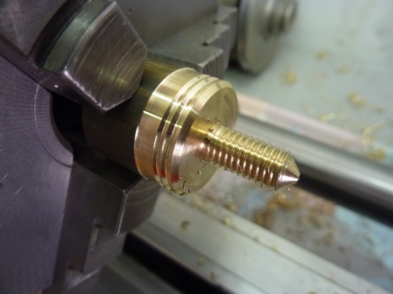

Mes créations de rabots en métal !! - Page 20 P1050011
prêt à fileter !
Mes créations de rabots en métal !! - Page 20 P1050012

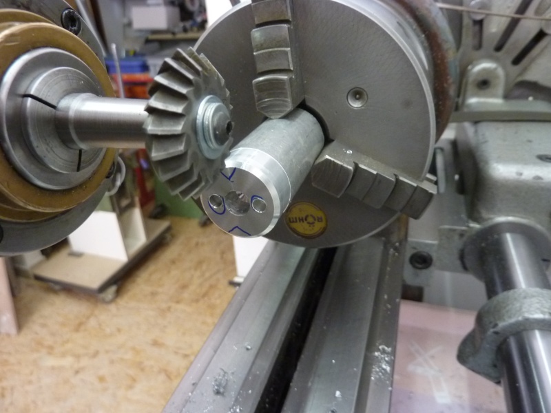

Message  pili Sam 20 Avr 2013 - 18:45
Maintenant que mon maneton est fait, il reste la pièce qui va servir à fermer le système ! c'est la pièce qui a les deux petits trous de 4mm
Mes créations de rabots en métal !! - Page 20 P1050024
juste au dessus du serre-outil !
Mes créations de rabots en métal !! - Page 20 P1050025
et c'est reparti pour du tournage sur un bout d'alu !
Mes créations de rabots en métal !! - Page 20 P1050027
la pièce qui va me servir de gabarit pour mes mesures d'entraxe de trous et de fraisage !
Mes créations de rabots en métal !! - Page 20 P1050026
j'en profite pour centrer mon trou de 8mm et toutes les futures opérations seront faites sans desserrer ma pièce, et c'est ainsi que je serai le plus exact !
Mes créations de rabots en métal !! - Page 20 P1050028
voilà grosso modo ma pièce tracée juste pour me faire à l'idée !
Mes créations de rabots en métal !! - Page 20 P1050029
et c'est le système de division de mon tour qui va me permettre ces opérations tous les 90° !
Mes créations de rabots en métal !! - Page 20 P1050030
centrage d'un des trous de fixation des vis M4 ! pour le deuxième, il suffit de basculer de 180° et mon deuxième trou sera exactement centré !
Mes créations de rabots en métal !! - Page 20 P1050031
voilà mes deux trous de 4mm ! Plus qu'à passer au fraisage des deux vés

Je vous remercie pour toutes vos remarques bien sympa !!! C'est pour moi une motivation formidable de pouvoir vous montrer ces possibilités de petite mécanique !! Pour décrire tout ça ( c'est dommage que je n'ai pas le sens lyrique et enthousiaste de Vincent !!! Mais finalement il le fait super bien pour moi !! )
Merci J- Max pour la vidéo du rabot et l'usinage, je suis étonné encore du travail presque à l'ancienne de ces travaux, cela me rappelle la période où j'étais apprenti dans une fabrique de machines !
Mes créations de rabots en métal !! - Page 20 P1050039
après avoir fabriqué mes pièces, il faut pouvoir les assembler, l'axe de 8mm va me permettre de centrer facilement le petit couvercle de fermeture !
