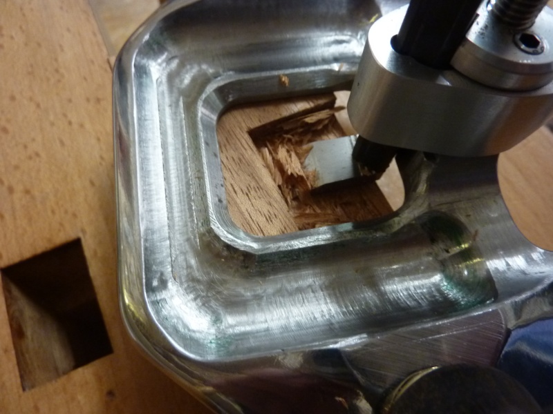

Cette fois, j'approche de la fin de cette guimbarde, j'ai terminé les dernières pièces qui manquaient, et je me suis fait un plaisir fou pendant mes essais ! Des essais supers concluants !!!
Mes créations de rabots en métal !! - Page 21 P1050110
fixation de la pièce filetée en inox svp.... ! Pour la bloquer, je me suis servi de deux écrous serrés à fond, je doute que cela se dévisse !
Mes créations de rabots en métal !! - Page 21 P1050111
entre temps, tournage de l'écrou moleté de réglage du porte-lame, comme j'ai fait un certain nombre de photos du moletage, je vous en fait grâce !
Mes créations de rabots en métal !! - Page 21 P1050112
voir si tout fonctionne.... ? Mieux y a pas .....!!!!
Mes créations de rabots en métal !! - Page 21 P1050113
plus qu'à moleter cet écrou, et c'est tout bon !!!
Mes créations de rabots en métal !! - Page 21 P1050114
j'ai pas résisté, il fallait bien que je fasse cet essai, et ça va comme dans du beurre !!! Quel outil cette guimbarde ....!!!
Mes créations de rabots en métal !! - Page 21 P1050115
des copeaux comme je les aime.......!!!
Mes créations de rabots en métal !! - Page 21 P1050116
j'ai fait cette entaille en un rien de temps...! En plus ! vraiment efficace ...!!
Mes créations de rabots en métal !! - Page 21 P1050117
Là .... ! j'apprécie cet outil, il a de la classe !!! Bon ! Il faut modérer, c'est quand même une copie d'un bel outil !

Un grand merci au propriétaire du bel outil qui fait compagnie au mien, il m'a bien facilité ma construction, d'avoir cet outil m'a permis de mieux en saisir toutes les subtilités et ( d'améliorer ? ) ce qui était possible !
Bien sûr, il reste un peu de finition et de peinture, mais comme je n'ai pas encore trouvé celle qui me conviendrait pour les outils que je construits, hé bien, cela attendra un peu !
Pour le moment se termine le fil de cette guimbarde qui m'a donné bien du plaisir et j'espère à vous aussi !
Amicalement Pierre
