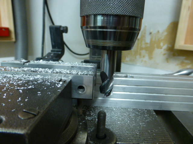

Je reprends ce fil, un peu par hasard, mais aussi parce que je dois un peu me discipliner pour ne pas faire d'effort inutile, une petite opération anodine me l'a pratiquement imposé.
Alors, j'ai cherché une occupation tranquille où je peux m'assoir facile et quand je veux !!!!
Et bien sûr, avec tous mes projets, je n'ai pas dû chercher longtemps, je suis tombé sur ces petits rabots qui attendent depuis des lustres !
![Mes créations de rabots en métal !! - Page 23 P1040118](https://i.servimg.com/u/f39/16/27/71/45/p1040118.jpg)
mes petits rabots, c'est le moment de s'y mettre ! ça me manquait....!
![Mes créations de rabots en métal !! - Page 23 P1040119](https://i.servimg.com/u/f39/16/27/71/45/p1040119.jpg)

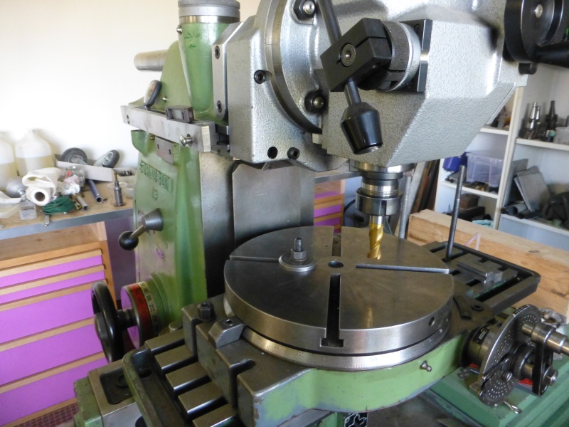

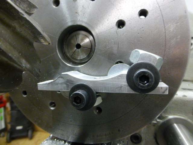

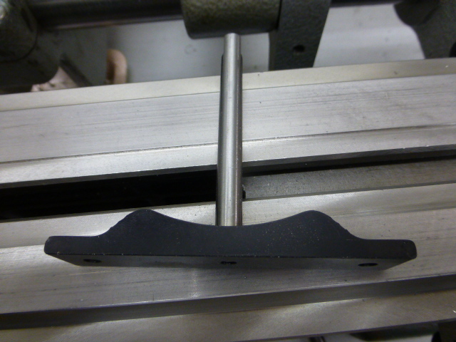

et cette fois, je peux utiliser mon nouveau plateau diviseur, un peu grand, mais idéal pour mes deux fraiseuses !! Il pèse 38 kg, heureusement, mes petits fils m'ont bien aidé pour la mise en place sur le plateau de la fraiseuse, tout seul cela n'aurait pas été possible !
![Mes créations de rabots en métal !! - Page 23 P1040120](https://i.servimg.com/u/f39/16/27/71/45/p1040120.jpg)

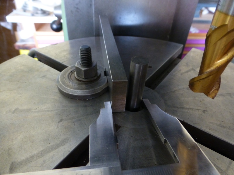

je dois tout d'abord fixer une cale afin de permettre le déplacement du rabot, pour le fraisage frontal, de façon à pouvoir faire un arc de cercle au devant du rabot, la largeur de mon rabot ayant 35 mm de largeur, la pige a un diamètre de 12, ma cale doit être à 23,5 mm, après cela, il n'y a plus qu'à la déplacer en avant pour obtenir le rayon que je désire avoir ! et comme je le fais à l'artiste, c'est à l'œil que je décide !!!
![Mes créations de rabots en métal !! - Page 23 P1040121](https://i.servimg.com/u/f39/16/27/71/45/p1040121.jpg)
une petite vérification s'impose ! 23,5mm c'est tout bon !!!
![Mes créations de rabots en métal !! - Page 23 P1040122](https://i.servimg.com/u/f39/16/27/71/45/p1040122.jpg)
position pour un rayon court
![Mes créations de rabots en métal !! - Page 23 P1040123](https://i.servimg.com/u/f39/16/27/71/45/p1040123.jpg)
ici pour un rayon plus grand
![Mes créations de rabots en métal !! - Page 23 P1040128](https://i.servimg.com/u/f39/16/27/71/45/p1040128.jpg)
un bridage et hop pour le fraisage !
![Mes créations de rabots en métal !! - Page 23 P1040126](https://i.servimg.com/u/f39/16/27/71/45/p1040126.jpg)
prochaine opération, l'arrière du rabot exactement la même chose !!
A+ Pierre

Hé ! Ben !!! Quel accueil ....! Je dois dire que cela fait plaisir à lire !! Et à relire !!!
Hé !!! Quel plaisir aussi de te lire Vincent , si seulement j'avais un peu de ton talent pour manier la langue française comme tu le fais si bien !!!
Et pourtant la journée a très mal commencé, un coin du dos qui n'était pas content !!! d'une manière que je n'ai pas aimé du tout ! il a bien fallu faire avec !

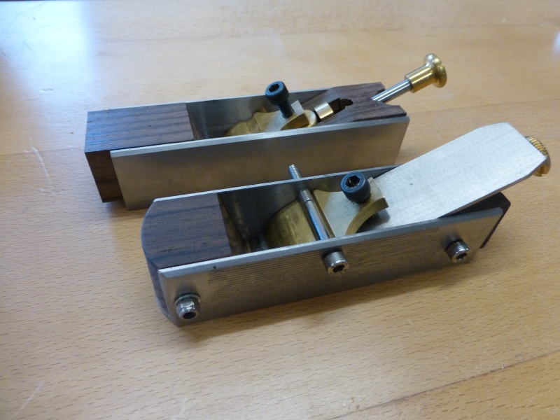

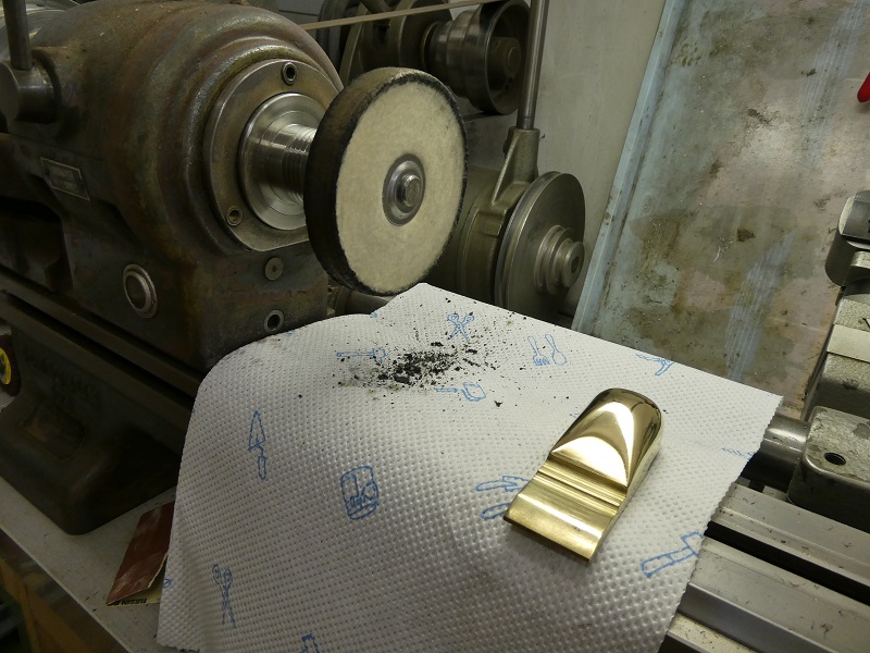

![Mes créations de rabots en métal !! - Page 23 P1040129](https://i.servimg.com/u/f39/16/27/71/45/p1040129.jpg)
la partie arrière restait à finir, c'est fait !
![Mes créations de rabots en métal !! - Page 23 P1040130](https://i.servimg.com/u/f39/16/27/71/45/p1040130.jpg)
j'ai installé l'aspi car les poussières de palissandre ne sont pas très bonnes pour mon petit nez !!!
![Mes créations de rabots en métal !! - Page 23 P1040132](https://i.servimg.com/u/f39/16/27/71/45/p1040132.jpg)

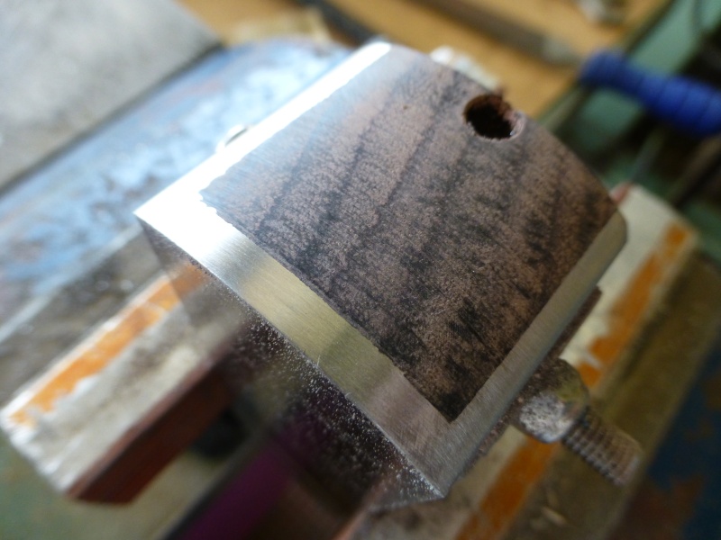

après le fraisage pas d'autre solution que la lime fine pour éliminer les derniers défauts !!
![Mes créations de rabots en métal !! - Page 23 P1040133](https://i.servimg.com/u/f39/16/27/71/45/p1040133.jpg)
suivi d'un polissage !
![Mes créations de rabots en métal !! - Page 23 P1040134](https://i.servimg.com/u/f39/16/27/71/45/p1040134.jpg)
pour le moment, le fraisage est terminé, la vraie finition sera faite en dernier ¨
![Mes créations de rabots en métal !! - Page 23 P1040135](https://i.servimg.com/u/f39/16/27/71/45/p1040135.jpg)

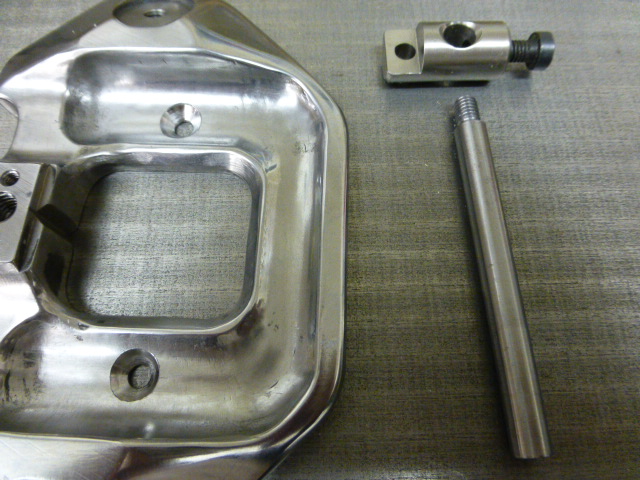

J'ai ressorti mes fixations aveugles, il manque l'axe de maintien de la lame !
![Mes créations de rabots en métal !! - Page 23 P1040136](https://i.servimg.com/u/f39/16/27/71/45/p1040136.jpg)
tournage de l'axe à 8mm de diamètre
![Mes créations de rabots en métal !! - Page 23 P1040137](https://i.servimg.com/u/f39/16/27/71/45/p1040137.jpg)
perçage taraudage à M5
![Mes créations de rabots en métal !! - Page 23 P1040138](https://i.servimg.com/u/f39/16/27/71/45/p1040138.jpg)

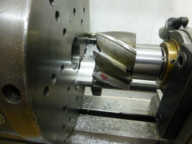

reprise du rabot et fraisage de l'angle à 60° pour les fixations aveugles, une bonne mèche à centrer fait bien l'affaire
![Mes créations de rabots en métal !! - Page 23 P1040139](https://i.servimg.com/u/f39/16/27/71/45/p1040139.jpg)
et surtout quand ça coupe bien !!!!!
![Mes créations de rabots en métal !! - Page 23 P1040140](https://i.servimg.com/u/f39/16/27/71/45/p1040140.jpg)
et voilà le travail ....!!! il reste les goupilles qui bloquent les morceaux de palissandre !!

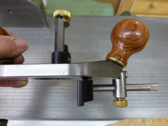

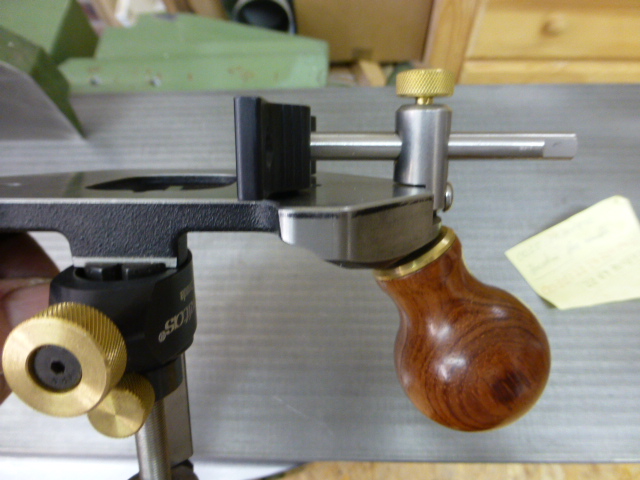

J'ai ressorti ma guimbarde de sa vitrine, comme dit Patrick surtout pour terminer le guide que j'avais renvoyé au calendes Grecque !
Pensant que ce n'était pas vraiment nécessaire .....erreur grosse erreur !!!¨
après pas mal d'essais, j'ai révisé mon jugement.... il faut un guide pour certains travaux !!! Point !!!
Donc au boulot !
![Mes créations de rabots en métal !! - Page 23 P1050310](https://i.servimg.com/u/f74/16/27/71/45/p1050310.jpg)
ma belle guimbarde
![Mes créations de rabots en métal !! - Page 23 P1050311](https://i.servimg.com/u/f74/16/27/71/45/p1050311.jpg)
perçage de trous pour pouvoir fixer une plaque de ctp, à côté un axe et son support !
![Mes créations de rabots en métal !! - Page 23 P1050312](https://i.servimg.com/u/f74/16/27/71/45/p1050312.jpg)
on voit bien le système ! A l'envers !
![Mes créations de rabots en métal !! - Page 23 P1050313](https://i.servimg.com/u/f74/16/27/71/45/p1050313.jpg)
A l'endroit !
![Mes créations de rabots en métal !! - Page 23 P1050314](https://i.servimg.com/u/f74/16/27/71/45/p1050314.jpg)
il me reste encore le guide en alu a faire, mais sans ma fraiseuse... c'est un peu tiré par les cheveux !
![Mes créations de rabots en métal !! - Page 23 P1050315](https://i.servimg.com/u/f74/16/27/71/45/p1050315.jpg)
j'ai donc sorti ma scie automatique et entrepris le fraisage en question, un membre du forum se reconnaitra
pour la qualité de mon trait de scie !!!!!!!!
A demain Pierre
Donc au boulot !
ma belle guimbarde
A l'endroit !
A demain Pierre

Qu'est-ce qu'il faisait bon au chaud près du radiateur, dehors une pluie pas possible, et moi dans mon atelier...!!! Un vrai bonheur !!
Quand j'ai regardé la pièce que je devais faire, ma fraiseuse m'a semblé bien loin... alors j'ai lorgné du côté de ma perceuse équipée d'une table en croix ....!! J'avais un gros doute sur la tenue d'une fraise sur cette machine mais comme ce n'était qu'un bout d'alu, j'ai essayé et ça a marché, je n'ai pas exagéré les passes, mais juste la surface propre !
![Mes créations de rabots en métal !! - Page 23 P1050410](https://i.servimg.com/u/f74/16/27/71/45/p1050410.jpg)
la pièce à faire, on ne dirait pas mais avec un petit tour et une perceuse.........!!!!
![Mes créations de rabots en métal !! - Page 23 P1050411](https://i.servimg.com/u/f74/16/27/71/45/p1050411.jpg)
ma table en croix, un vrai cadeau sur une perceuse !!
![Mes créations de rabots en métal !! - Page 23 P1050412](https://i.servimg.com/u/f74/16/27/71/45/p1050412.jpg)
j'ai mis une fraise que je venais d'affûter, pour mettre toutes les chances de mon côté !
![Mes créations de rabots en métal !! - Page 23 P1050413](https://i.servimg.com/u/f74/16/27/71/45/p1050413.jpg)
voilà parfait, je suis tout étonné ....comme dans du beurre... je m'attendais à des vibrations... ben non !!!
![Mes créations de rabots en métal !! - Page 23 P1050415](https://i.servimg.com/u/f74/16/27/71/45/p1050415.jpg)
retour sur mon tour, je remets en place le plateau et je fixe ma pièce comme je peux, c'est à dire pas orthodoxe !
![Mes créations de rabots en métal !! - Page 23 P1050416](https://i.servimg.com/u/f74/16/27/71/45/p1050416.jpg)
avec mon burin, je vais faire l'arrondi du centre !
![Mes créations de rabots en métal !! - Page 23 P1050417](https://i.servimg.com/u/f74/16/27/71/45/p1050417.jpg)
c'est fait, pas de difficulté...!!
![Mes créations de rabots en métal !! - Page 23 P1050419](https://i.servimg.com/u/f74/16/27/71/45/p1050419.jpg)
mais pour les arrondis extérieurs, c'est une autre manche, jusqu'à présent je n'avais jamais utilisé une grandeur de fraise pareille sur ce tour, et je n'en menais pas large, que des petites passes ! Mais je n'avais pas d'autre alternative !!
![Mes créations de rabots en métal !! - Page 23 P1050420](https://i.servimg.com/u/f74/16/27/71/45/p1050420.jpg)
vu comme ça.....???? Un peu gros quand même !!!!
![Mes créations de rabots en métal !! - Page 23 P1050421](https://i.servimg.com/u/f74/16/27/71/45/p1050421.jpg)
mais le résultat est là, c'est tout ce que l'on demande !!
![Mes créations de rabots en métal !! - Page 23 P1050422](https://i.servimg.com/u/f74/16/27/71/45/p1050422.jpg)
petite finition à la lime !
![Mes créations de rabots en métal !! - Page 23 P1050423](https://i.servimg.com/u/f74/16/27/71/45/p1050423.jpg)
après un petit quart d'heure, une jolie pièce est là !
![Mes créations de rabots en métal !! - Page 23 P1050426](https://i.servimg.com/u/f74/16/27/71/45/p1050426.jpg)
montage de l'axe !
![Mes créations de rabots en métal !! - Page 23 P1050427](https://i.servimg.com/u/f74/16/27/71/45/p1050427.jpg)
mise en place sur la guimbarde !
![Mes créations de rabots en métal !! - Page 23 P1050428](https://i.servimg.com/u/f74/16/27/71/45/p1050428.jpg)
et comme d'habitude, je n'ai pas pu m'empêcher de faire un essai très concluant !!!!!
mais il reste encore deux accessoires à faire... un guide latéral et une plaque de base plus grande !!
A demain !! Pierre

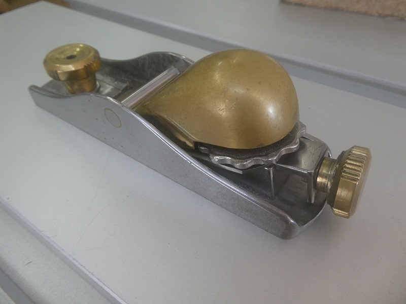

De retour à Fayence .. je retrouve avec plaisir mon atelier !! Mais avec mon histoire de biplan ... je n'ose plus trop m'aventurer à un nouveau projet
C'est en prenant en main mon petit rabot.. que je réalise qu'il n'a vraiment plus d'allure ! Tout mat et même une tâche de rouille !![Mes créations de rabots en métal !! - Page 23 P1000230](https://i.servimg.com/u/f34/16/27/71/45/p1000230.jpg)
je me dis que c'est le bon moment de lui refaire une beauté !!
![Mes créations de rabots en métal !! - Page 23 P1000231](https://i.servimg.com/u/f34/16/27/71/45/p1000231.jpg)
![Mes créations de rabots en métal !! - Page 23 P1000232](https://i.servimg.com/u/f34/16/27/71/45/p1000232.jpg)
là on voit bien cette tache de rouille....!!
ni une ni deux !!! je m'installe vers mon petit tour et je démonte le tout !
![Mes créations de rabots en métal !! - Page 23 P1000233](https://i.servimg.com/u/f34/16/27/71/45/p1000233.jpg)
![Mes créations de rabots en métal !! - Page 23 P1000235](https://i.servimg.com/u/f34/16/27/71/45/p1000235.jpg)
Là je me sens beaucoup mieux !!!!
![Mes créations de rabots en métal !! - Page 23 P1000237](https://i.servimg.com/u/f34/16/27/71/45/p1000237.jpg)
j'en profite pour lui faire un bon affûtage !!
![Mes créations de rabots en métal !! - Page 23 P1000236](https://i.servimg.com/u/f34/16/27/71/45/p1000236.jpg)
il a retrouvé tout son éclat !! C'est reparti pour un bon moment !!!!
