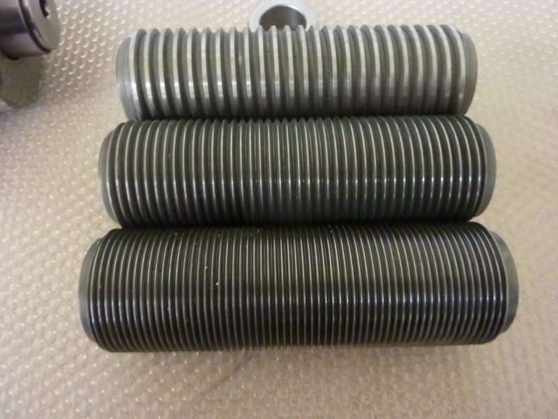

Pour le système à patronne ! Aie!! Aie!! Pas facile !!
![Mes créations de rabots en métal !! - Page 14 P1030723](https://i.servimg.com/u/f11/16/27/71/45/p1030723.jpg)
le train d'engrenage entraîne cette patronne, un patin en bronze s'engrène dessus et fait déplacer le burin de filetage !
Avez vous compris .....!! la patronne se trouve juste dessous !
![Mes créations de rabots en métal !! - Page 14 P1030724](https://i.servimg.com/u/f11/16/27/71/45/p1030724.jpg)
on voit bien la poignée qui soulève le peigne et qui permet le filetage, le peigne est cette pièce désignée par le numéro 102 85 234
![Mes créations de rabots en métal !! - Page 14 P1030726](https://i.servimg.com/u/f11/16/27/71/45/p1030726.jpg)
les pas possibles métriques !!
![Mes créations de rabots en métal !! - Page 14 P1030727](https://i.servimg.com/u/f11/16/27/71/45/p1030727.jpg)
les différentes patronnes !
![Mes créations de rabots en métal !! - Page 14 P1030728](https://i.servimg.com/u/f11/16/27/71/45/p1030728.jpg)
le dessin montrant le peigne et la patronne ! J'espère que tout le monde a compris mes explications et les dessins !

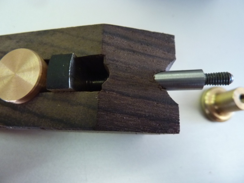

Finalement, mon coté têtu l'a remporté ! J'ai réussi ma tige de réglage mais non sans mal ! j'avais beau réfléchir, j'ai tourné en rond pendant quelques jours ! Et comme cela arrive souvent, tout se remet en place !
![Mes créations de rabots en métal !! - Page 14 P1030748](https://i.servimg.com/u/f11/16/27/71/45/p1030748.jpg)
voilà les pièces qui m'ont chicané un petit peu !
![Mes créations de rabots en métal !! - Page 14 P1030749](https://i.servimg.com/u/f11/16/27/71/45/p1030749.jpg)
le premier groupe
![Mes créations de rabots en métal !! - Page 14 P1030750](https://i.servimg.com/u/f11/16/27/71/45/p1030750.jpg)
Qui prend sa place en premier
![Mes créations de rabots en métal !! - Page 14 P1030751](https://i.servimg.com/u/f11/16/27/71/45/p1030751.jpg)
le premier groupe
suivi de l'axe du poulet
![Mes créations de rabots en métal !! - Page 14 P1030754](https://i.servimg.com/u/f11/16/27/71/45/p1030754.jpg)
tout est en place
![Mes créations de rabots en métal !! - Page 14 P1030755](https://i.servimg.com/u/f11/16/27/71/45/p1030755.jpg)
tout fonctionne sans problème
![Mes créations de rabots en métal !! - Page 14 P1030810](https://i.servimg.com/u/f11/16/27/71/45/p1030810.jpg)
un petit aperçu que cela donne!
Voilà ! Je prends un peu de recul, car mon établi est lui aussi en attente et me prend une place énorme dans mon atelier, et il faut que j'en termine avec lui !!
Mais dès qu'il sera terminé, je reprendrai la suite de ce projet avec un grand plaisir !
A+ Pierre
