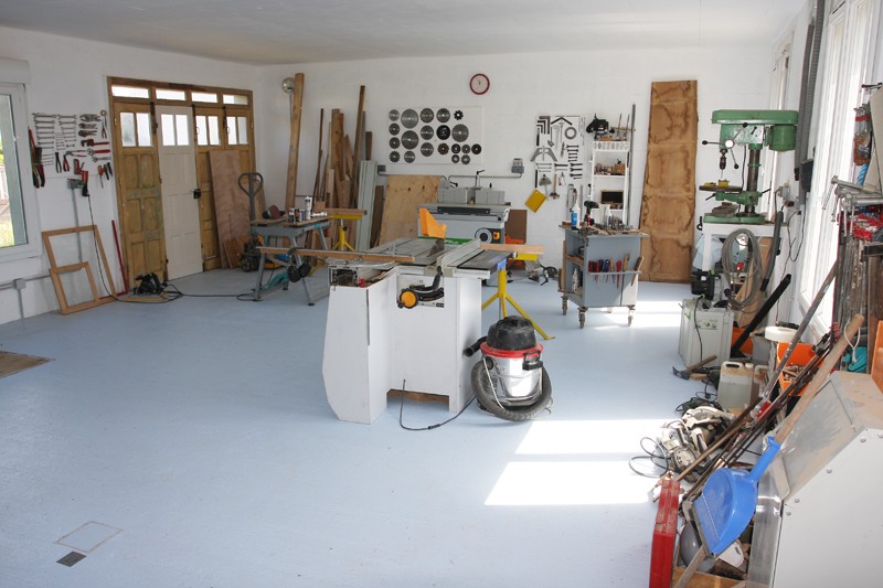

oui ça donne envie
J'aimerais bien avoir un atelier, aussi propre et clair :cyclops:
Est-ce possible d'avoir une vue globale de l'atelier (même si ce n'est pas l'objet de ce fil) ?
Diannick
Diannick

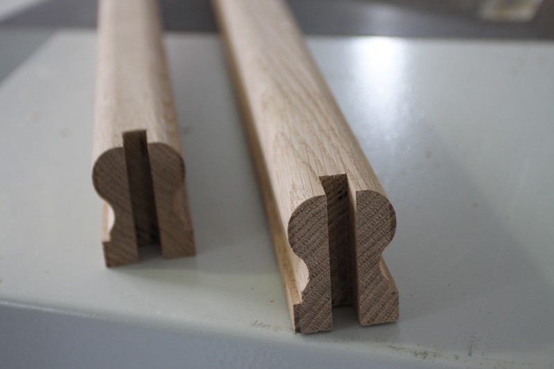

Pour réaliser la rampe, je me suis commandé un jeu de fers spéciaux n°229.
Ces fers enlevant beaucoup de matière, j'ai préféré le faire en deux passes:
Ce profil laisse un talon sur le bas de la rampe, je les supprimerais après avoir usiné les rainures d'assemblages:
Les deux longueurs sont assemblé par rainures et fausse languette. Comme je l'ai écris plus haut, je profite qu'il y est encore le talon pour pouvoir tenir mon bois en bonne position sur le chariot de la toupie lors du fraisage
Pour éliminer les talons, j'ai utilisé de calibreur, mais sans le roulement.
Pour terminer, j'ai poussé un petit chanfrein sur les arrêtes du dessous:
Voila le profil final:
Pour être sur d'avoir des rainures bien centrées, je les ai faites par retournement, elles font aux environs de 10mm. Il est ensuite plus simple de raboter la languette à la bonne épaisseur.
Pour garder l'alignement des deux pièces lors du collage, je me suis servi d'une règle de maçon.
Le serrage, c'est fait entre les deux murs de l'atelier:
Les deux coins actionné par un serre joint. Ce système permet un serrage très efficace:
