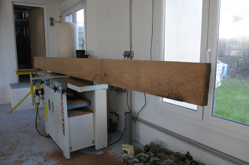

Contre toute attente, c'est le dégauchissage qui aura été le plus délicat! mais il c'est quand même bien passé.
Echelle de...  bateau   - Page 2 12_dac11
Echelle de...  bateau   - Page 2 12_dac12
Le rabotage quant à lui, n'a posé aucun problème! La machine n'a vraiment pas donné l'impression de forcer!
J'ai limité les passes à 3mm.
Echelle de...  bateau   - Page 2 12_dac13
Voila pour le premier coté...
Echelle de...  bateau   - Page 2 12_dac14
... reste le deuxième qui lui devrait avoisiner les... 40Kg! aïe!

Bon ben voilà une affaire qui se presente bien. Le deaguchissage de pieces longue semble être super delicat à en lire les boiseux..
diomedea a écrit:... reste le deuxième qui lui devrait avoisiner les... 40Kg! aïe!
Oufti...ce n'est pas tellement les 40kg en eux mêmes ca ca peux aller, mais 40kg a maniper là ou ca va être installer.... BOBO Crying or Very sad Crying or Very sad Crying or Very sad

Décidément, cette scie est étonnante! J'ai l'impression de couper du beurre (en été!). Ce délignage de chêne en 61 avec la lame complètement sortie ce fait avec une facilité déconcertante! N'oubliez pas comme moi de démarrer l'aspi, sinon c'est bourrage de la sortie garanti!
Echelle de...  bateau   - Page 2 12_dac15
Sans relancer le débat entre la TS 55 et la TS 75... Après avoir essayé la grosse, et bien je resterais fidèle à la petite! Et les quelques fois ou j'aurais besoin de plus de capacités, et bien je continuerais à scier par retournement.
Echelle de...  bateau   - Page 2 12_dac16
Le dégauchissage se passe comme pour le premier coté. Pour répondre à Marc, on ne peux pas (en théorie) dégauchir une pièce dont la longueur dépasse celle de la table d'entrée de la dégau, mais l'usage de servante m'a permis de virtuellement l'augmenter. Je dois dire que j'ai été assez étonné par le résultat, les pièces sont parfaitement planes!

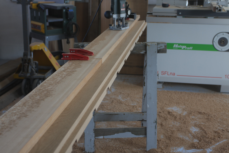

Aujourd'hui j'ai sorti la défonceuse.
Pour faire les rainures avec un espacement régulier je me suis servi de deux gabarits et de deux tasseaux. Les tasseaux ont une section de 35x35 pour représenter l'épaisseur d'une marche.
Après avoir fraisé la première rainure j'y introduit le premier tasseau, qui me servira de référence pour positionner le premier gabarit. Le deuxième tasseau servira lui à créer l'espace de 35mm entre les deux gabarits.
J'aurais bien sur pu solidariser tous ces élément et n'en faire qu'un seul gabarit, mais comme ça allait assez vite j'ai continuer comme ça!
Echelle de...  bateau   - Page 2 12_dac26
Une fois tout ça bloquer, on peut passer au fraisage! J'ai volontairement utilisé des gabarit épais pour pouvoir utiliser une fraise à copier (roulement au dessus) Cette technique n'est malheureusement pas réalisable avec toutes les défonceuses.

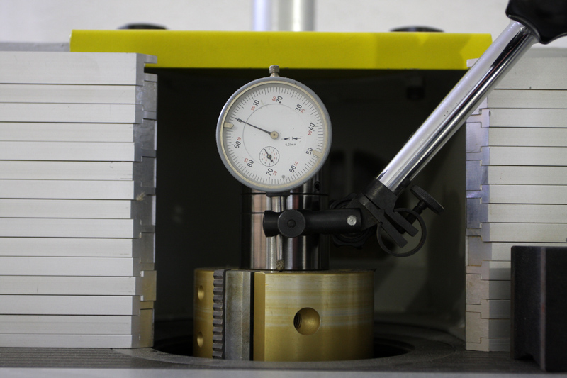

Pour savoir si votre machine peut le faire, contrôlez si sa broche descend suffisamment bas.
Echelle de...  bateau   - Page 2 15dace13

Message  diomedea Sam 18 Déc 2010 - 9:47
Bonjour à tous et merci pour vos conseils!
Le comparateur! Mais bien sur!
Pour les purs boiseux qui ne connaisse pas forcément cet appareil, voici comment il ce présente:
(Il est ici monté sur une base magnétique.)
Echelle de...  bateau   - Page 2 17_dac10
L'usage en est on ne peux plus simple: Après une remise à Zéro...
Echelle de...  bateau   - Page 2 17_dac11
... vous montez ou descendez l'arbre jusqu'à lire la valeur de votre réglage (ici 1,83mm). Chaque graduation valant 1/100eme un tour de cadran vaut donc un millimètre. Cette montre a une capacité de 10mm.
Echelle de...  bateau   - Page 2 17_dac12
Si l'on se contente des premiers prix, ces comparateurs sont tout à fait abordables. Par contre les bases magnétiques de qualités comme celle que vous pouvez voir sur les photos, ne le sont pas... Mais elles ne sont pas indispensables! Vous pouvez très bien vous bricoler un support à partir de chutes de bois!
En ce qui concerne les collages à plat joint. Pour les réaliser je ne pense pas qu’une machine moderne soit plus performante qu’une ancienne !
Même si les réglages de ma rabot/dégau (qui n’est pas une Hammer ! Wink) sont relativement aisés et précis…
Sur ma petite kity j’avais pris l’habitude après le rabotage, de repasser les chants à la dégauchisseuse pour avoir le même défaut d’équerrage des deux cotés.
Il ne me suffisait plus alors qu'à les coller dans la bonne position pour que les défauts s'annulent, comme sur ces deux planchettes qui ont pourtant le même défaut d’équerrage .

Message  ledzep Sam 15 Jan 2011 - 0:40
Bonjour Jean-Paul,
Beau travail encore une fois. Sur les limons tu as pratiqué des rainures ouvertes ou bien arrêtées sur ' l' arrière '?
Un de mes amis voudrai fabriquer un escalier dans le même style que le tien. Aussi je suis tes travaux avec grand intérêt.
Bien amicalement Ledzep.

Message  diomedea Sam 15 Jan 2011 - 8:29
Bonjour ledzep
Les défonçages vont de part et d'autre du limon:
Echelle de...  bateau   - Page 2 12_dac10

Message  Amunuzer Sam 15 Jan 2011 - 12:28
Bonjour Ledzep, bonjour Jean-Paul,
Tout dépend si ton ami veut habiller le dessous de son échelle comme J-P ou pas, c'est à dire comme cela
Echelle de...  bateau   - Page 2 Echell10
Sinon il faut arrêter l'entaille avant:
C'est mon avis perso. mais les entailles de part en part comme a fait J-P ou arrêtées comme je le dit, si ton bois doit travailler, c'est du kif-kif bourricot, ça revient au même.
Si tu fais une entaille arrêtée comme je le dit il faut couper les marches d'équerre à l'endroit du trait rouge sinon ce n'est que du travail supplémentaire...
Pour infos. J-P, j'en ai la certitude maintenant, les lumières des défonceuses actuelles ne valent plus celles d'antant, la preuve encore dans ce sujet...
