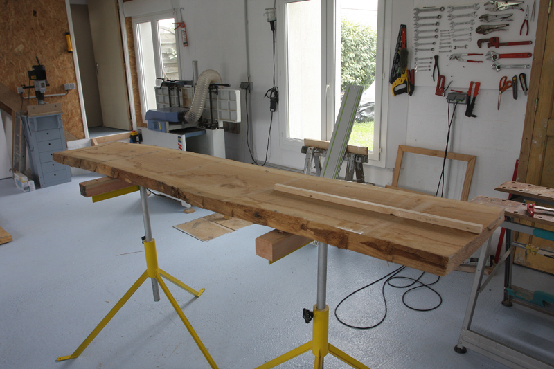

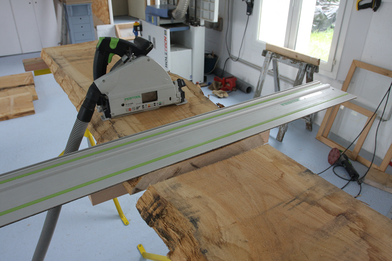

Ça y est! j'ai fini par aller cherché le bois nécessaire pour finir cette échelle!
Je les ai transporté sur ma galerie. A ce propos, il vaut mieux ce méfier car ces quatre plots pèse la bagatelle de... 160 Kg! pale Et mes barres de toit ne sont prévues que pour 100Kg max... Avec les deux plots de châtaigniers j'avais 200Kg sur le toit de la voiture!!! Ça c'est bien passé, mais bon...
Echelle de...  bateau   - Page 3 16_mai10
Si je veux faire trois marches par plateaux, il faudra les tronçonner au plus juste. Pour ça, je me suis fait une mesure représentant la largeur d'une marche.
Je commence par faire un premier trait en partant d'une extrémité, puis un deuxième en partant de l'autre extrémité...
Echelle de...  bateau   - Page 3 16_mai12
... et enfin équilibrer pour trouver une troisième longueur entre ces deux traits.

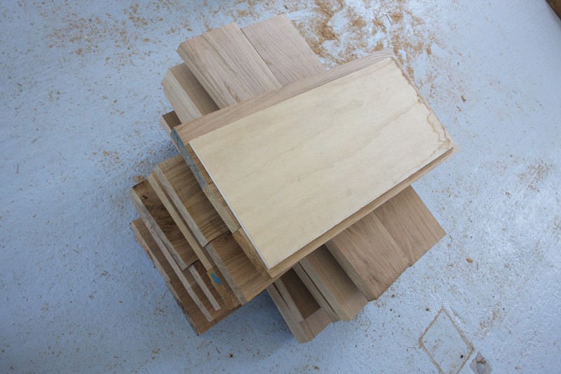

Pour plus de commodité, j'ai préféré tronçonner avant de déligner.
Echelle de...  bateau   - Page 3 16_mai11
Le délignage débute par faire sauter l'obier. Pour ça, je bornoie en alignant au mieux par apport à la lame de scie.
Echelle de...  bateau   - Page 3 16_mai16
Echelle de...  bateau   - Page 3 16_mai17
En suite je refend par le milieux, ou en fonction des défauts.
Echelle de...  bateau   - Page 3 16_mai18
Les défauts les plus gros sont supprimés. Ces plots comportait quelques nœuds sains, je les ai gardé.
Echelle de...  bateau   - Page 3 16_mai19
Voila pour six marches...

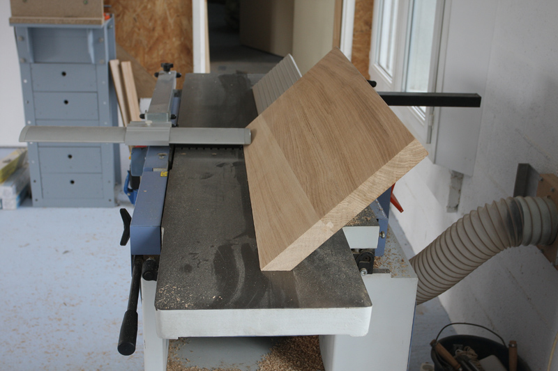

Message  diomedea Mer 18 Mai 2011 - 8:58
Donc après, avoir dégauchi une première face (dernière image du post précédant), on va directement passer au rabotage de la face opposée, sans s’occuper des chants.
Echelle de...  bateau   - Page 3 17_mai11
A ce stade, j'ai reconstitué au mieux les futures marches. Notez le gabarit, le meilleur moyen pour gagner du temps et de ne pas ce tromper!
Echelle de...  bateau   - Page 3 17_mai13
Après avoir repéré les chants (voir le lien du post précédent) , on peut passer à leur dégauchissage...

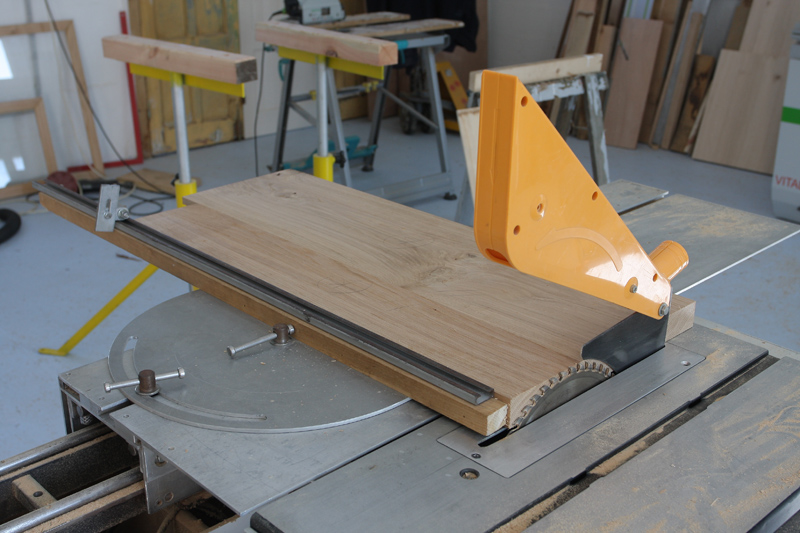

La recoupe ce fait en quatre étapes, une par coté! j'ai commencé par dresser une première face, qui deviendra ma référence.
Echelle de...  bateau   - Page 3 18_mai11
Après réglage de la butée et du guide parallèle de la scie, toujours avec le gabarit! je coupe le deuxième coté, en en enlevant le moins possible.
Echelle de...  bateau   - Page 3 18_mai12
Je retourne la marche, et recoupe le troisième coté en me servant de la butée.

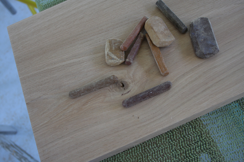

Autre défaut, un éclat au centre de ce nœud. Contrairement à Zarkann (voir ici), je n'utilise pas de pâte à bois, mais de la cire à reboucher. C'est une cire spéciale, relativement dure. Pour l'appliquer, il suffit simplement de la fondre (fer à souder, décapeur...).
Echelle de...  bateau   - Page 3 18_mai18
Personnellement, je préfère frotter, en appuyant assez fort, elle fini par ce ramollir suffisamment pour remplir l'éclat.
Echelle de...  bateau   - Page 3 18_mai19
On fini par un coup de racloir. Contrairement à la pâte à bois, cette cire est réversible. Si un jour pour x raison vous voulez l'enlever, il suffira de la chauffer à nouveau.

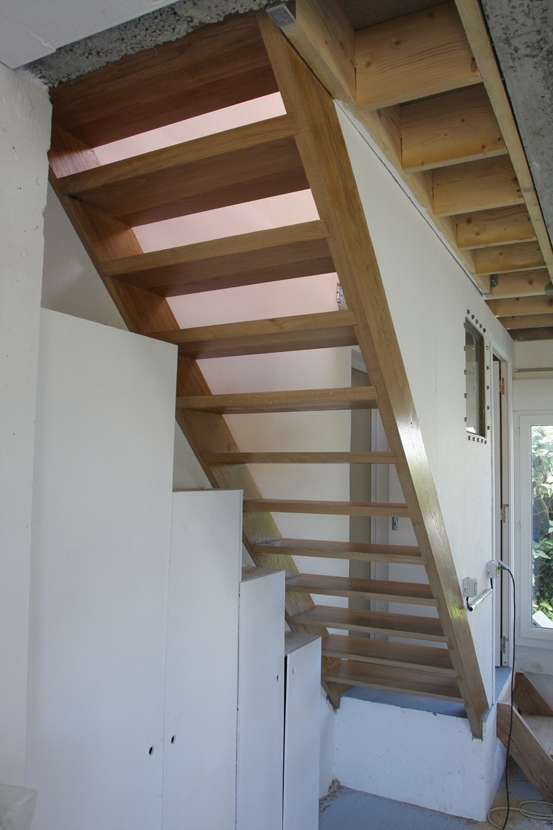

Pour le montage, je préfère le vissage au clouage, au cas ou, on peut toujours démonté! Les vis sont celles prévues pour le montage des terrasses en bois. J'ai préféré visser par le dessous (vissage à 45°) plutôt que par le côté.
Echelle de...  bateau   - Page 3 19_mai12
Voila. J'ai eu un contre temps, je ne la finirais qu'aujourd'hui...
Echelle de...  bateau   - Page 3 19_mai13
A suivre...

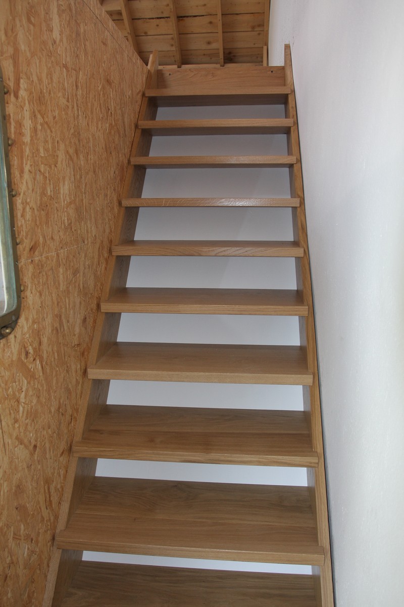

Message  diomedea Sam 21 Mai 2011 - 7:20

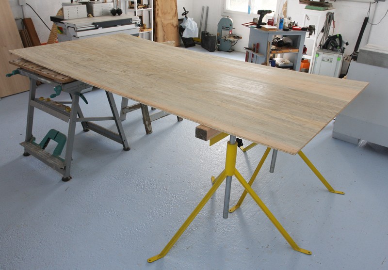

Pour fermer l'escalier, j'ai utilisé du contre plaqué de pin 10mm dit "Sheeting".Ce CP peu couteux ce prête bien à cet usage.
Echelle de...  bateau   - Page 3 19_mai14
Voila, le haut ce trouve maintenant isolé de l'atelier.
Echelle de...  bateau   - Page 3 19_mai15

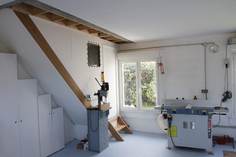

Il ne me reste plus qu'à peindre tout ça en blanc comme le reste de l'atelier, un petit boulot pour le weekend!
Echelle de...  bateau   - Page 3 21_mai10
Il me reste encore des rampes à installées, mais pour l'instant je n'ai pas le matériel nécessaire, j'y reviendrais donc...

Bien qu'il n'est pas de rapport direct avec la fabrication de l'escalier, ce sabord donne définitivement le ton, l'ambiance sera "marine"! Cette cloison sera par la suite recouverte d'un lambris blanc.
Pour en revenir au sujet de ce fil: L'échelle à été recouverte de deux couches de vitrificateur polyuréthane en phase aqueuse (à l'eau).
Echelle de...  bateau   - Page 3 21_mai11
Pour plus de facilité, le CP du dessous a été déposé pour peinture.
Echelle de...  bateau   - Page 3 21_mai12
Le fond blanc fait ressortir le chêne, dont le veinage est mis en valeur par le vitrificateur.
Echelle de...  bateau   - Page 3 21_mai13
Voila, j'y reviendrais, mais plus tard...

Message  Bruno31 Dim 22 Mai 2011 - 8:41
Salut Jean Paul,
Ca fait un très bel ensemble, c'est vrai que fini comme cela le veinage du chêne ressort bien. Maintenant il ne te reste qu'a terminer le plafond sur le côté de l'escalier et aménager le haut cheers!!!

Comme je vous le disais plus haut, j'ai donc utilisé une feuille de ce fameux contreplaqué de pin que les revendeurs appel "sheeting".
Echelle de...  bateau   - Page 3 22_mai12
Sur cette image, on vois bien qu'il a été fait avec du bois échauffé. C'est sans importance. En revanche, il ne comporte pas de nœuds.
Echelle de...  bateau   - Page 3 22_mai13
Voila pour cette partie, je vais pouvoir passer à autre chose!...
