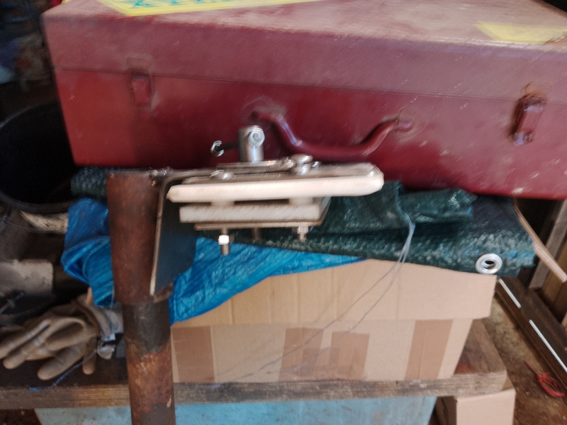

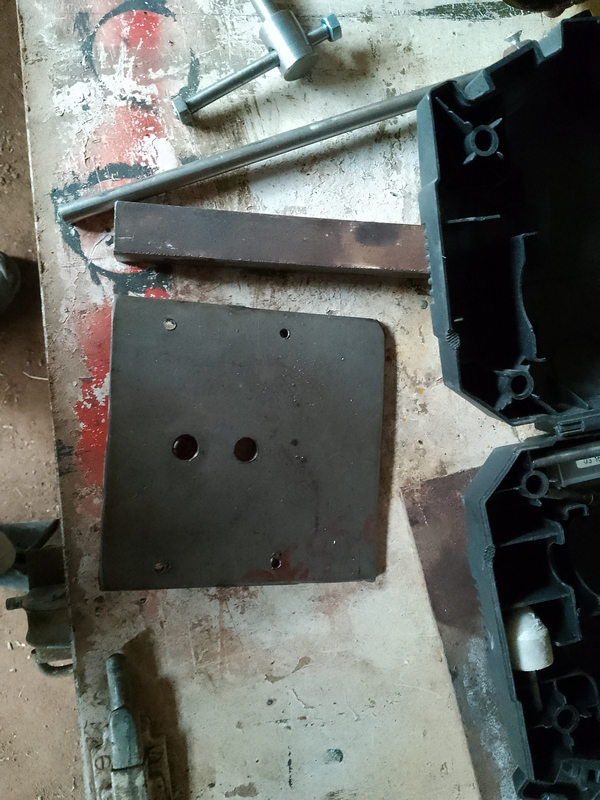

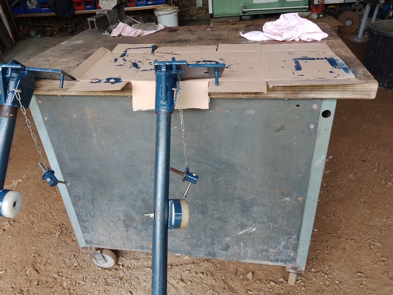

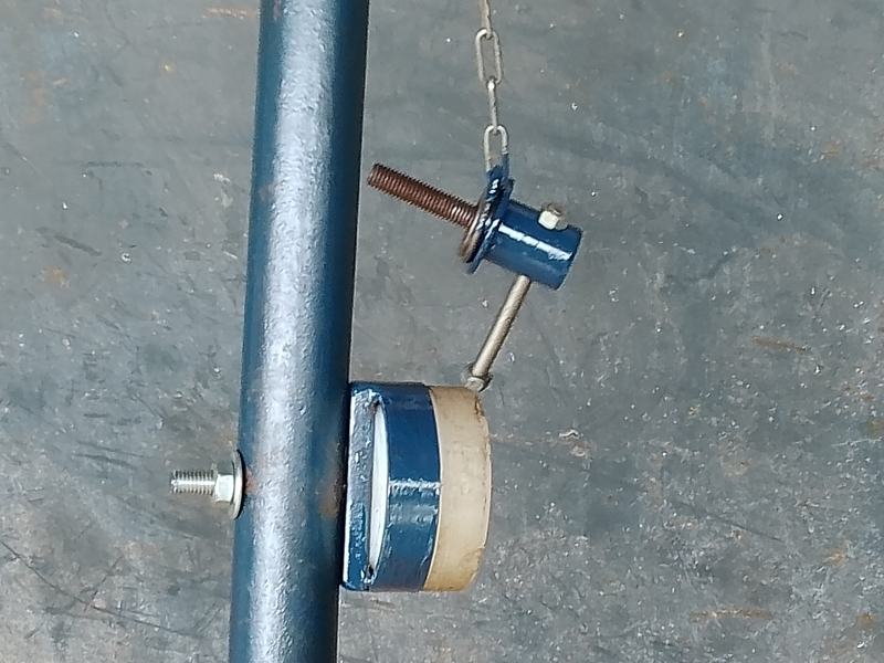

Bonjour à toutes et tous ,
je ne vous avez pas oublier et voici quelques photos de ma fabrication , j'ai bien écouter vos conseil et les es suivit bon mais place aux photos elles seront bien plus parlante que moi .
Tout d'abord ce qui reste sur le bateau inox 304 tôle de 4 Mms et un écrou de 12
la les deux partie sont superposer
ensuite viens les parties qui on le rôle d'isolant entre l'inox et l'alu j'ai mis de l'éterlon pour les plaques ( 1 dessus et 1 dessous elles sont en 10 Mms , les entretoises 20 Mms de diamètres et prisonnières dans les trous histoire d'isoler les 4 vis de 8 inox de l'alu , une fois bien serrer rien ne bouge , et aucun contact avec l'alu
l'accastillage ( je crois que c'est comme sa que cela s'appelle ) est pris lui entre les plaque d'éternon
les partie qui se greffe la dessus elles sont en acier ( ADX ) comme elles ne reste pas sur le bateau c'est pas bien grave
J'ai ajouter des tampons de protection pour la coque, des doigts anti pivotements , et une petite chainette au cas ou la vis de serrage tomberais a l'eau
3 marches au cas ou mon pot oublierais son échelle , sur la partie haute j'ai fabriquer une poignée pour que ce soit plus pratique a positionner ,au pieds 2 passants pour un cordage
Quand j'irais les fixé je prendrais des photos pour vous montrer ce que sa donne .
Cordialement Joël

Tu auras beau isoler tes béquilles de la carène que la corrosion se fera sournoisement par l'eau de mer qui est un bain d'électrolise. Inox/Alu/Eau de mer ne font pas bon ménage

, on ne dirait pas... Pas d'inox fixé à demeure sur de l'alu !j'ai bien écouter vos conseil
Une plaque d'alu bien épaisse pourrait faire l'affaire pour remplacer la plaque inox, en vérifiant le type d'alu avec lequel est construit le boat cela devrait le faire tout aussi bien. Comme déjà indiqué, tu auras beau isoler l'inox de l'alu, tôt ou tard il y aura corrosion de l'alu qui est à proximité de l'acier.
Pour t'en convaincre, les ports (sérieux) n'autorisent pas de mettre des bateaux acier à proximité des pontons qui hébergent des bateaux alu...
