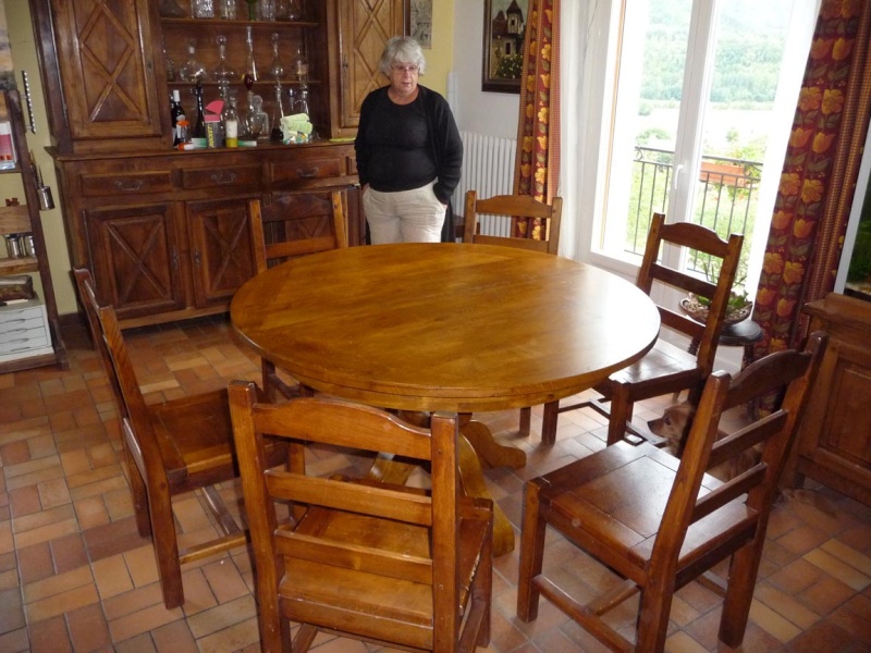

voila, j'ai enfin terminé cette fichue table ronde.
avant hier matin, j'ai teinté et verni les différents éléments.

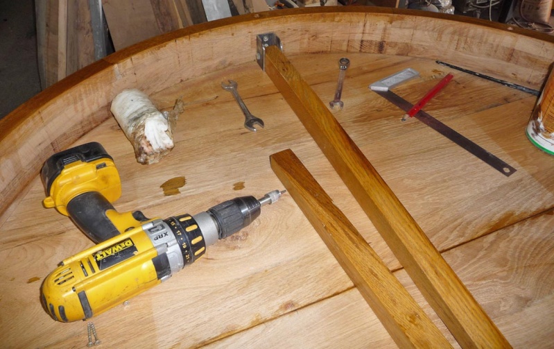

hier matin j'ai aussi fabriqué les deux pieds amovibles pour supporter les demis plateaux quand les rallonges seront ouvertes, ensuite les deux éléments de fixation avec deux petits bouts de tubes rectangulaire de 35x70 de récupération auquel j' ai supprimé un coté, exécuté trois trous fraisés de 4,2 sur chaque de façon a pouvoir les visser sur la retombée (il y avait déjà des trous dessus , mais pas à la bonne place pour pouvoir les fraiser de l'intérieur)
fabrication d'une table ronde - Page 4 P1030323
ensuite, fixer les pieds (toujours un peu de suif sur les vis, cela facilite beaucoup le vissage et permet surtout de pouvoir démonter les vis sans problèmes)

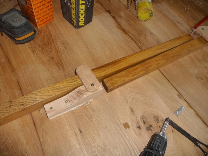

fixation de deux petites attache pour pouvoir verrouiller le table fermé.
un petit avant trou avec une pointe carrée faite dans un vieux tourne visse,( et toujours un peu de suif sur les vis)

fabrication de deux taquets pour tenir les pieds fermés

voila, en plus une rare photo de mon épouse par surprise (elle a horreur d' être photographiée)
fabrication d'une table ronde - Page 4 P1030333
et voila, une petite toile cirée pour manger le soir, car le verni n'est pas trop dure, on l'enlèvera après souper pour que le verni continu de durcir à l'air.
on avait pas le choix, sinon on mangeais par terre Laughing Laughing
fabrication d'une table ronde - Page 4 P1030334

Bonjour Grizzly et félicitations !
Ta table est une réussite. Peux-tu nous en dire un peu plus sur la teinte utilisé et le vernis ?
