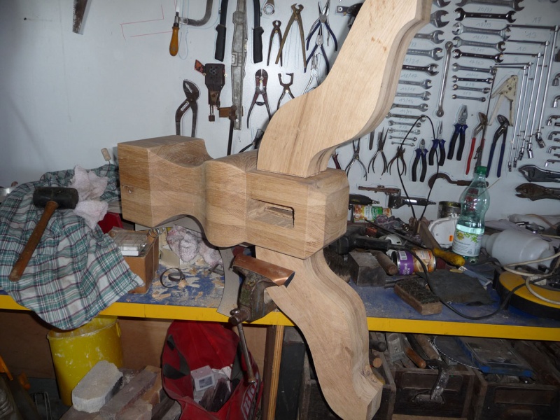

traçage des mortaises et de la forme du pied sur chaque face après calibré le bloc à 190x190mm sur 530 de long
exécution des mortaises en plusieurs passe avec une maiche de 16mm longue (de 100mm) que j'ai fabriqué spécialement pour cette occasion avec une crainte, qu'elle ne tienne pas le choque jusqu'au bout, à chaque vibrations un peu forte quand je mordais un peu trop fort j'avais quelque cheveux qui se dressaient sur la tête, mais elle à bien tenu le coup
un petit coup de ciseau à bois sur les bords
Découpe des deux premiers cotés repositionnement de ceux-ci avec 2 petites pointes pour garder ll pied plat (sans jeux de mots) pour pouvoir découper les deux autres faces

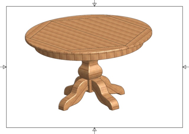

Bonjour à tous, bonjour grizzly.
C'est drôle, je viens juste de terminer une table à pied central... mais en terme de taille elle n'a rien à voir avec celle ci!
J'attends la suite avec impatience!
PS: Avec quoi à tu fais ta modélisation?

diomedea a écrit:Bonjour à tous, bonjour grizzly.
je fais mes projets avec " Inventor 2008 " de chez Autodesk, ce n'est plus la dernière version, mais comme je suis à la retraite elle me suffit largement

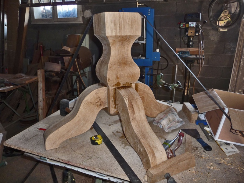

un petit peu de suite aujourd'hui.
j'ai fini de poncer le pied central.
ensuite j'ai tracé et fait les tenons sur les 4 pieds

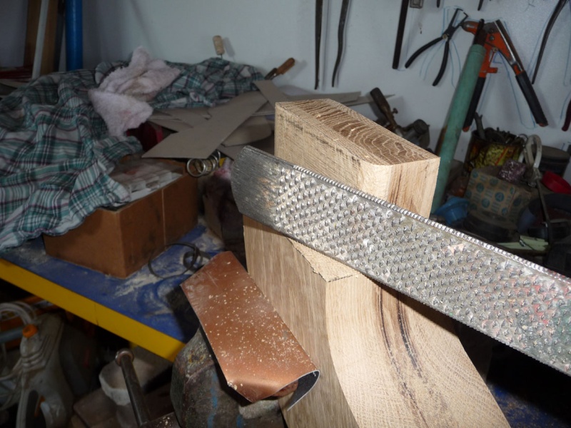

ajustage des tenons de chaque pied dans une des 4 mortaises avec un repérage de chaque pied avec son tenon.
( quand j'étais plus jeune j'étais beaucoup plus vif qu'aujourd'hui et mon premier patron me disait tout le temps que je finirais par apprendre à arrondir les angles, et bien voila : c'est fait
(c'est une grosse râpe de maréchal ferrant bien pratique)
et pour ce soir, je termine avec le collage des deux premiers pieds et la suite pour dimanche où la semaine prochaine car samedi j' extrais le miel de mes 3 ruches

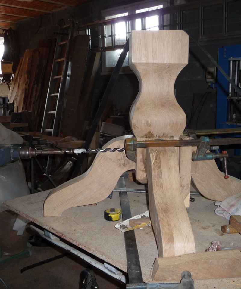

Et bien voila, comme je l'ai dis vendredi j'ai récupéré le miel en trop de mes très nombreuses ouvrières (non syndiquées) avec l'aide très efficace d'une de mes petites filles.
Miam-miam... ça a l'air bien bon tout ça..........
ensuite, la vaisselle, j'ai de nombreuses petites pattes pour cela.
malgré toutes mes précautions, une de ces petite bête que j'avais malencontreusement coincé contre ma main à réussi à me piquer à travers les gants et ce matin je n'ai plus reconnu ma main !! c'est bien la première fois que ça me fait cette réaction, mais ce n'ai pas grave, cela passera tout seul.
mais cela ne m'as pas empêché de profiter que le fiston soit là pour lui demander un petit coup de main pour coller les 2 autres pieds de la table et faire les trous pour mettre les chevilles
deux chevilles de 16mm par pied, même avec un billet de 500€ je ne pense pas qu'ils aient envie de bouger

Jolie récolte, tiens, je vais aller me faire un thé au miel !
Tu as pecé les deux en même temps ?
Normalement, il faut toujours un décalage dans le perçage
de la pièce à maintenir (1mm vers l'intérieur), ainsi la cheville serre la pièce.

J-Max.fr a écrit: Normalement, il faut toujours un décalage dans le perçage
Oui, quand l'assemblage n'est pas collé. Là ça n'aurait rien changé, d'autant plus que les tous on été fait quand le tout était sous pression.

JM je me pose la même question que toi mais je pense qu'elle servent à la déco avec en plus la fonction de maintien des pieds.

Pour cheviller à la tire on utilise des chevilles de section carrée ( capable de se déformer ). Bon courage pour cheviller à la tire avec une cheville ronde !
Ici la cheville agit comme une clé.
Enfin, c'est ce que je pense !

le perçage peu se faire sous pression et donc sans décalage des trous , la fonction de la cheville reste la même à savoir empêcher le tenon de bouger si le collage ne tient pas bien mais je ne pense pas que cela soit le cas car la colle que j'emploie est une colle à fort pouvoir d'adhérence qui est employé dans le raboutage des moulures.
(quand tu montes des portes de placards, tu encolles ,tu emboites les montants et le panneau, tu mets sous presse et tu chevilles en même temps, enfin c'est toujours comme cela que j'ai vu faire et que je procède, l'ensemble étant serrer, il n'y a aucun problème, mais il est impératif de mettre les chevilles en étant sous presse )

Joli pietement et massif...
Dommage de ne pas avoir mis du ruban de masquage pour les coulées de colle, tu vas devoir encore ponser... bonne continuation

bonjour Guillaume22
pour la marque de la colle je n'en sais rien sauf que c'est une colle vinylique, c'est un copain qui a une menuiserie qui m'en donne quand j'en ais plus, il hachette la colle en fut de 200l
bonjour Impulsons.
les coulures de colle ne me pose pas de problème, avec un ciseau qui coupe bien (et les miens coupe , quand je les affûte, comme les couteaux que je fabrique, je me rase les poils du bras) la colle part très bien
aujourd'hui j'ai débité les morceaux pour faire la retombée sous le plateau, et je viens d'en coller un demi, cote prévue fini: 90mm de haut et 30mm d'épaisseur.
tout cela fait beaucoup de chutes car les planches ne sont pas terribles, mais cela me fait de quoi alimenter mon barbuc, et je vais en profiter pour faire un lapin à la broche.
