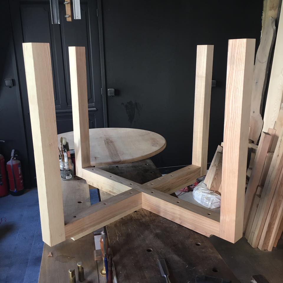

Jolie table
Tu pourrais montrer comment est fixé le plateau ?

Sangten : C'est signe qu'il y a encore du bouleau.
Sinon, le plateau est fixé avec des vis sur rondelles et des trous surdimensionnés pour permettre le travail du bois, d'où, aussi, l'orientation du plateau à 45 degrés en rapport aux deux lignes de vis en dessous.
Mais ce sont surtout les doubles tenons qui me plaisent.

Merci d'avoir montré l'envers
Et les double tenons qui sont effectivement très réussis

Au fait pourquoi les doubles tenons ? Exercice de style ?
Le hêtre est beau.

Un peu, mais aussi parce que j'ai souvent lu/entendu que sur un joint large, le double tenon déformait moins, tout en offrant une plus grande surface de collage, le rendant plus solide.

Bonjour, très jolie table.
Du coup, la question de la réalisation de la double mortaise se pose, car la paroi entre parait pas bien épaisse. Mortaiseuse a bédane carré ? à la main ?

J'adore la surélévation par rapport au piétement, façon quivoussavez.
Non seulement les mortaises sont hyper précises, mais également les tenons. Pour tailler l'entre-tenons, c'est top précis. Je suis fan.

J'avais les mêmes questions pour les doubles tenons.
Comment as-tu fait pour avoir une telle précision ?

Pour cette table dont le budget était plutôt bas, j'ai voulu voir quel temps j'arrivais à sauver en mécanisant un peu. Donc, Mortaises à la machine à bédane carré. 6 mm entre les mortaises, ajustées comme elles sont, c'est comme du massif, mais c'est vrai que j'aurais pu réduire les épaulements et engraisser le reste. Les tenons, c'est un mélange entre scie à ruban sur la ligne, guimbarde et ciseau pour ajuster légèrement les faces extérieures, guillaume et ciseau pour les épaulements, et "float" (je sais pas comment on dit en français. Ces râpes plates et coupantes en dents de scie pour faire des rabots en bois) pour l'entre-tenons. Après, c'est du maillet pour que ça rentre :-) Colle de peau froide Titebond pour l'assemblage.
La première pour moi dans ce processus, ç'a été la débiteuse à cercles sur la scie à ruban (et la mortaiseuse). Tout est nouveau pour moi, avec les machines. Vous m'excuserez.

bonjour super table je doute juste du hetre ces tout autrement belle realisation

Oui, c'est bien du frêne. J'avais la tête dans la canopée. Et merci pour les compliments.
