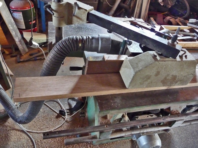

voila un peu de suite.
j'ai débité et raboté tout les éléments pour faire les deux demis plateaux.
ça, c'est les jeux de coulisses que j'ai commandé, un pour moi et un pour mon fils aîné à qui je vais faire aussi une table ronde de 120 de Ø en noyer
fabrication d'une table ronde - Page 2 P1030228
fabrication d'une table ronde - Page 2 P1030230
rabotage (il y a deux piles comme cela)
fabrication d'une table ronde - Page 2 P1030231
positionnement de l'entraineur avec deux cales de buttée et exécution des feuillures
fabrication d'une table ronde - Page 2 P1030236
fabrication d'une table ronde - Page 2 P1030237
fabrication d'une table ronde - Page 2 P1030233
collage des éléments, sans plaindre la colle
fabrication d'une table ronde - Page 2 P1030234
après essuyage du surplus de colle
fabrication d'une table ronde - Page 2 P1030235
collage du deuxième plateau sur deux cales en PE500 et serrage entre 4 morceaux de chevron pour les garder bien à plat
fabrication d'une table ronde - Page 2 P1030238
fabrication d'une table ronde - Page 2 P1030239
fabrication d'une table ronde - Page 2 P1030256
après collage et ponçage superficiel ainsi que la découpe des angles, pose de martyr pour faire les feuillures sur les cotés de façon à coller les deux demis arrondis de chaque coté
fabrication d'une table ronde - Page 2 P1030240
collage des deux arrondis extérieurs
fabrication d'une table ronde - Page 2 P1030241
après collage, il me reste à découpe le surplus et faire les feuillure sur le bout de façon à coller le dernier morceau
fabrication d'une table ronde - Page 2 P1030242
après un bon ponçage
fabrication d'une table ronde - Page 2 P1030243
il ne me reste plus qu'à fabriquer un compas avec la scie sauteuse pour découper les demis plateaux régulièrement.
un rond de 6mm aplati sur un bout et percé à 4,2 pour faire le point de pivot et régler la scie à 700mm
fabrication d'une table ronde - Page 2 P1030245
fabrication d'une table ronde - Page 2 P1030246
un petit morceau de bois vissé au milieu pour fixer le pivot au centre et c'est parti pour la découpe en arrondi
fabrication d'une table ronde - Page 2 P1030247
fabrication d'une table ronde - Page 2 P1030248
positionnement des retombées pour traçage des trous de fixation (5 vis de 6x100 par demis plateau et de la colle)
fabrication d'une table ronde - Page 2 P1030249
ensuite, exécution des mortaises pour les languettes d'emboitage
fabrication d'une table ronde - Page 2 P1030250
ajustage des languettes et des goujons
fabrication d'une table ronde - Page 2 P1030251
petit teste pour mon épouse qui trouvait le plateau pas très grand, alors j'ai prix 6 assiettes pour lui montrer
fabrication d'une table ronde - Page 2 P1030252
un petit peu de bouche pores ( fabrication maison : alcool à 70° et gomme laque en paillètes )
fabrication d'une table ronde - Page 2 P1030253
et enfin pour cette fois-ci, un léger ponçage une fois sec et voila le résultat.
fabrication d'une table ronde - Page 2 P1030254
la suite pour la semaine prochaine.
