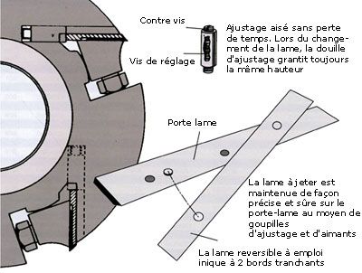

Message  diomedea Dim 22 Juil 2012 - 10:12
Salut Jean-Paul et Michel,
damien58 a écrit: leurs points forts me semble-t-il, c'est l'absence de réglage !
Oui et non!
Sur ma machine l'arbre porte fers est différent du tiens.
Les fers reposent sur des vis de réglages, accessible fers en place:
[REALISATION] Table de salle à manger (de A à Z) - Page 5 22_jui24
Cette particularité permet un ajustage rapide et précis.
Sur ta machine tu as des ressorts (que je n'ai pas), que tu devra remplacer par des butée:
[REALISATION] Table de salle à manger (de A à Z) - Page 5 672_110
C'est seulement quand tu auras réussi à les régler que tu pourras remplacer tes fers en quelques minutes!
damien58 a écrit:En réglant mes fers hier, je me suis rendu compte avec ma règle de contrôle que mes tables de dégau ne sont pas bien réglées...... scratch Ce genre de réglage est très fastidieux et je ne sais pas si je vais m'y lancer bientôt. Ceci explique peut-être les problèmes rencontrés pour dégauchir de grandes pièces !

personnellement lorsque je dois changer les couteaux de mes machines, j'utilise des aimants de positionnement
il y en à là mais il y a moyen de trouver beaucoup moins cher ...

michel.be a écrit:Salut,
[REALISATION] Table de salle à manger (de A à Z) - Page 5 Positi10
michel be
Michel, j'ai déjà le "positionneur" Lurem livré avec la machine, mais je ne suis pas du tout convaincu par son utilisation ! Peut-être que ton système donne de meilleurs résultats, qu'en penses-tu ?
Yop Damien,
le système que j'utilise est très pratique car l'aimant s'adapte au rouleau porte outils et les couteaux sont automatiquement positionnés parallèlement et tous à même distance ... y a plus qu'à serrer et c'est parti ...
juste un truc aussi mais bon je suis "pro" je dois avoir pas loin d'une dizaine de jeux de couteaux et généralement je les porte à l’affûtage quand il m'en reste au moins deux de réserve ...
Amitiés
