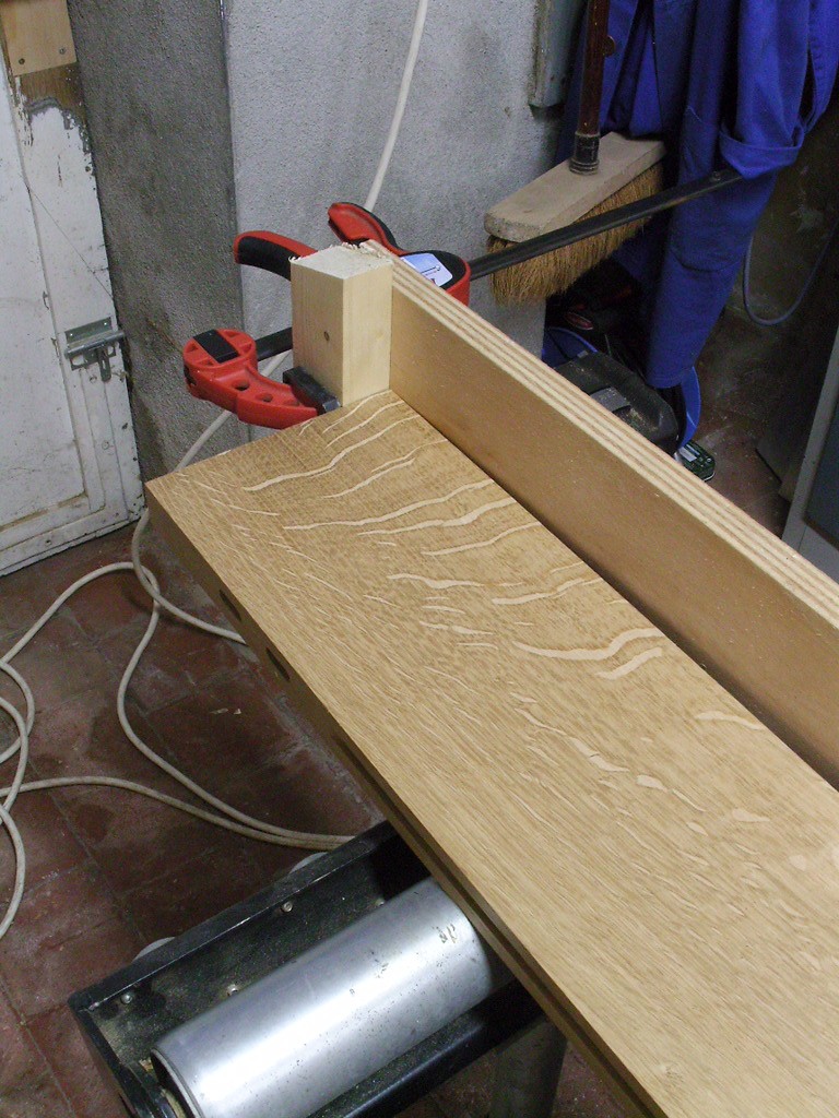

Je vais rouvrir ce fil consacré à la réalisation de ma table de salle à manger.
En effet, le plateau a mal vieilli, certains joints se sont décollés  What a Face
Voici une photo où j'ai matérialisé les joints défectueux :
[REALISATION] Table de salle à manger (de A à Z) - Page 10 Snb10912
Sur deux d'entre-eux, les déformations sont telles que l'on voit au travers !!!
Cela s'explique par deux raisons :
- la principale est que j'ai collé des pièces perpendiculairement. Les mouvements saisonniers (rétractation l'hiver à cause du chauffage central ; dilatation l'été à cause de l'humidité) ont donc été empêché.
[REALISATION] Table de salle à manger (de A à Z) - Page 10 Platea10
- la seconde, j'ai usiné le bois sans attendre qu'il se stabilise.
J'ai donc décidé il y a déjà plusieurs mois de refaire ce plateau mais en utilisant cette fois-ci une technique adaptée.
Voici une vidéo de la technique en question.
Cette fois, je vais mettre toutes les chances de mon côté, c'est pourquoi j'ai procédé au débit du bois et à son stockage dans la pièce depuis le mois de mai.
La suite dans les prochains jours.
Amitiés, Damien.

Voici la forme du nouveau plateau :
[REALISATION] Table de salle à manger (de A à Z) - Page 10 Platea11
Étant donné le travail supplémentaire dû à cette technique d'assemblage, j'ai décidé de faire plus simple.
C'est d'ailleurs le schéma orignal de mon projet initial de plateau  Very Happy

Message  toutenbois Lun 20 Jan 2014 - 7:16
J'ai deux réflexions à propos de cette vidéo, je précise qu’elles ne sont que théoriques n'ayant j'ai réalisé un panneau bloqué. Par contre les variations dimensionnelles du bois font partie de mes préoccupations vu l'importance des changements d'hygrométrie sous les tropiques.
Pourquoi colle-t'il alors qu'il prévois que sont plateau puisse bougé?
Pourquoi rendre ovale le trou de la cheville centrale?
Pour ma part, je collerais solidement mon panneau avec un fer à enture multiple. Puis je réaliserais mes assemblages à tenon mortaise avec un ajustement serré au centre et en prévoyant +-3 mm de jeu sur les extrémités. Avec les même jeux pour le trous de la cheville et pour la mortaise. Enfin je ne collerai pas l'assemblage, mais je le chevillerais à la tire.
Ainsi l'ensemble pourrait travailler ( donc laisser apparaître un petit décalage entre l'alaise et le plateau ) sans créer de fissure dans le plateau.
Qu'en pensez vous?

Message  ebe3 Lun 20 Jan 2014 - 7:27
Damien moi quand je réalise un plateau de table style monastère,
j'utilise la technique de ta vidéo à quelques choses près,
je ne met que trois tenons de fortes sections, je réalise un renfort d'épaulement sur
la largeur total de la table donc rainurage de l'alaise ceci afin d'évité les futures déformations
je ne colle pas l'alaise, je cheville à tire, sur le tenon central de manière classique et sur les tenons extrémités
dans un trou oblong, voilà pour ma technique, quelque client vienne 2 ans après pour un petite
affleurage de l'alaise.

Message  damien58 Lun 20 Jan 2014 - 8:14
toutenbois a écrit:Pourquoi colle-t'il alors qu'il prévois que sont plateau puisse bougé?
Il est clair qu'un trou central ajusté avec une cheville non collée serait une meilleure solution !
Par ailleurs, il me semble qu'il ne colle que la partie centrale, laissant libre les côtés.
ebe3 a écrit:je ne met que trois tenons de fortes sections, je réalise un renfort d'épaulement sur
Brice, c'était mon intention, je suis heureux que ton avis de pro confirme mes recherches et mon intuition ! Je souhaite juste arrêté la rainure quelques centimètres avant le bord pour la rendre invisible.
dans un trou oblong
Je pensais faire de même. J'imagine qu'il faut modérément déplacer les trous dans les tenons pour laisser le bois "bouger" à sa convenance ? Appliques-tu un produit sur les tenons pour facilité des mouvements ?
Autre question, comment usines-tu les tenons, à la toupie (au vu de ton matériel, cela ne dois pas être un problème  Very Happy ) ?
J'ai mon idée pour usiner ces tenons, mais je dois dire que ton avis me serait précieux !

Aujourd'hui très très grosse journée  What a Face Le challenge : enchainer le corroyage, l'usinage des assemblages et le collage pour limiter les problèmes de déformations.
Voici le bois brut de sciage
[REALISATION] Table de salle à manger (de A à Z) - Page 10 Snb13525
Pour dégauchir avec succès des longueurs supérieures à la longueur de la table d'entré, j'ai fait l’acquisition, il y a déjà quelques temps, d'une rallonge de table (sur les conseils de Pierre alias Pili  Very Happy )
[REALISATION] Table de salle à manger (de A à Z) - Page 10 Snb13526
Cela me permet de dégauchir des pièces de presque 2 mètres de long dans de bonnes conditions.
Le corroyage est assez standard. J'ai juste alterné les faces de références lors du dégauchissage des chants (ce qui implique de commencer par dégauchir puis raboter les deux faces de chaque pièce), ceci afin que d'éventuels défauts d’équerrage se compensent.
