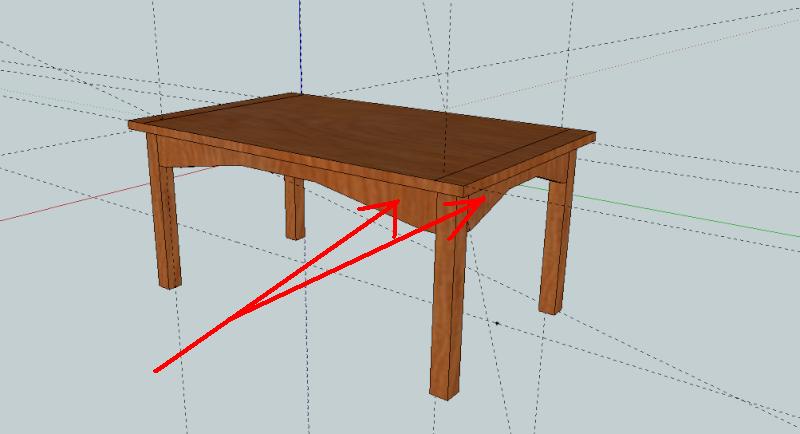

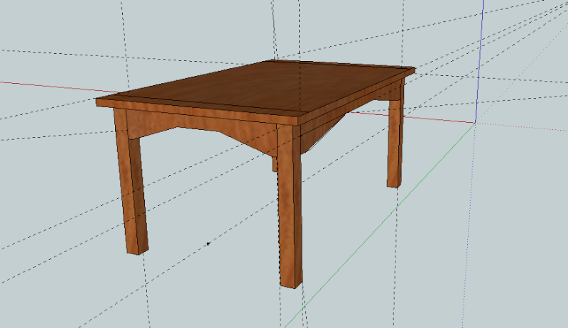

Après deux petits projets utilitaires, la fabrication de mon mini-établi et le surfaçage de mon établi (le grand cette fois !), je me lance dans un projet plus conséquent ! La réalisation de ma table de salle à manger. Cela fait un moment que le projet dort dans les tiroirs faute de temps.
Cela fait pourtant longtemps que ma chère moitié me pousse à passer à l'action et à remplacer notre superbe table actuelle !
[REALISATION] Table de salle à manger (de A à Z) Snb10310
Vous l'aurez compris, nous mangeons sur une table de jardin depuis notre emménagement Embarassed
J'ai donc eu le temps de faire pas mal de recherche sur le net pour trouver de l'inspiration !
Voici le modèle qui va me guider dans ce projet :
[REALISATION] Table de salle à manger (de A à Z) Table-10
Je me suis servi de Skechup pour créer une vue d'ensemble
[REALISATION] Table de salle à manger (de A à Z) Image_10
[REALISATION] Table de salle à manger (de A à Z) Image_11
J'espère que ce projet vous intéressera.

La table sera en chêne. Je n'ai malheureusement pas assez d'espace de stockage pour envisager plusieurs essences... Ce qui tombe très bien puisque il est extrêmement compliqué de se fournir en bois dans mon coin !
Concernant les dimensions, le plateau fera 1620mm par 1000mm. Ces dimensions varieront peut-être un peu, je vais faire ne fonction du bois dont je dispose.
Je suis étonné, 30mm me paraissait déjà pas mal.

fabien35 a écrit:Bonsoir Damien,
ça va être une chouette table une fois finie Very Happy
C'est pour ces traverses que tu as rajouter une épaisseur de bois?
C'est pour les grandes traverses que j'ai rajouté de l'épaisseur, les petites n'en ont pas besoin. Comme tu le sais, ce sont les pièces les pièces les plus longues qui perdent le plus d’épaisseur au corroyage. Ceci s'explique simplement : les défauts de ces pièces ont tendance à s’additionner sur la longueur, il faut donc pour gommer ces défauts enlever plus de matière.
Sur le dessin, on peut constater que je vais amincir les traverses en leur centre, qui est aussi l'endroit le plus fragile (au milieu de la portée) il me semble nécessaire de ne pas lésiner sur la matière !!! Comme on dit : qui peut le plus peut le moins...
