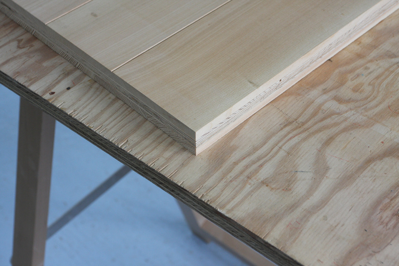

Pour en revenir à notre meuble!
Les trois épaisseurs de 10mm du sandwich du dessus.
Chacun des quatre éléments du plateau a reçu un chanfrein de 1mm sur les parties devenant inaccessible après collage, les autres seront fait après ajustage.
Le but étant de donner un peu de relief sur le dessus du meuble:
Même principe pour l’étagère. En premier plan le dessus coté mélèze:
Voila. Si c'est un peu plus long que la méthode classique, ça me permet d'économiser pas mal de bois!
L'étagère n'a pas de reliefs.
A suivre...

Bonjour Jean Paul, pour les rainures en V sur le plateau du dessus, tu les a réalisées à la défonceuse avec une fraise en V ou autrement ?
Quand tu colle plusieurs épaisseurs ici 10 mm le plateau peut-il se déformer en se cintrant ?
Le rendu du dessus est très bien les rainures le rendent moin "plat".

Guillaume, les chanfreins ont été réalisés à la toupie, avec cet outil:
C'est pour éviter le cintrage du plateau, que j'ai collé une deuxième épaisseur de bois en opposition.
Jean, le collage est fait en une seul opération par face. Je colle un premier coté, je laisse deux heures sous presse, puis je recommence sur l'autre face. Je n'ai pas remarqué de déformation entre les deux collages.

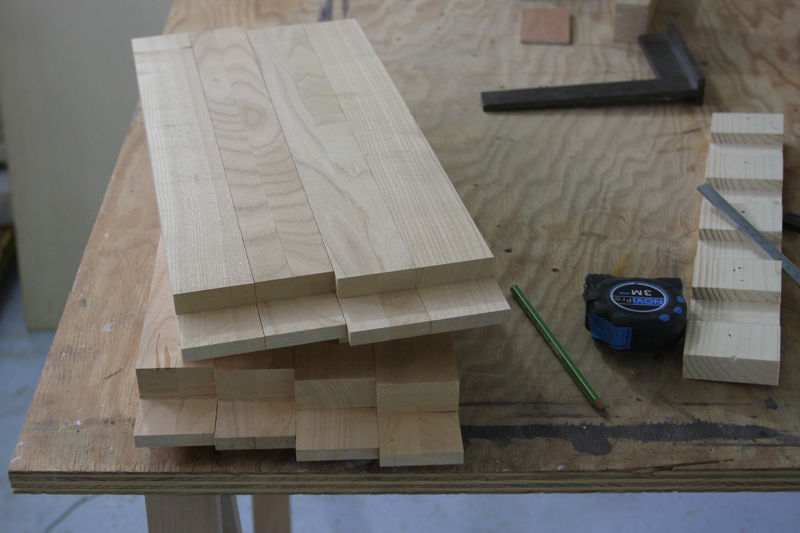

Avant d'attaquer l’assemblage des caillebotis, j'ai fais les tenons des traverses.
C'est parti pour la série, il y en a 52 à faire!
Voila pour les premier cotés:
Même outil pour les épaulements.
Même outil mais pas la même butée. Pour ça je reste fidèle au petit taquet visser sur le pare éclat.
Voila pour ça.
A suivre...

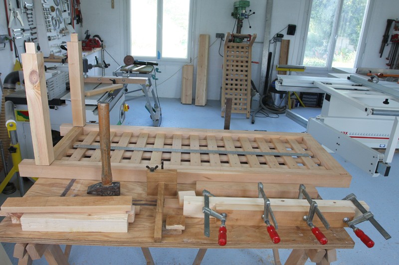

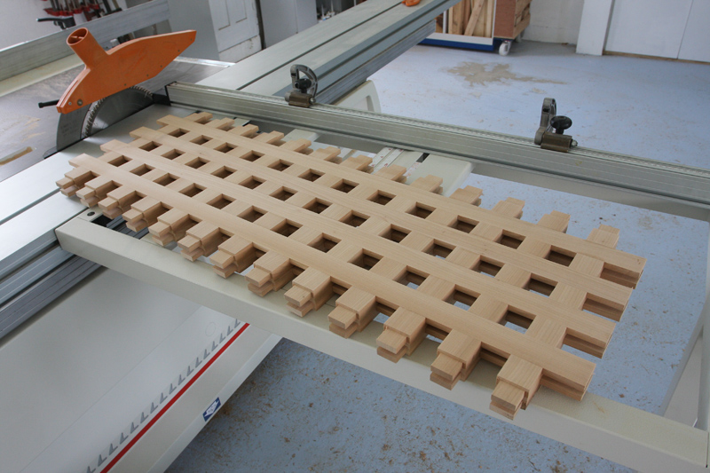

Voici donc comment je réalise mes caillebotis.
Je crée un cadre bien d’équerre pour bloquer toutes les pièces devant être fraisés:
Le gabarit est constitué de deux chutes d'agglo de 19mm, espacées de l’équivalent de la largeur d'une des lattes à encastrer.
Ma nouvelle fraise... Un des inconvénient des fraises de ce type, est qu'une fois réaffutées elles n'ont plus le même Ø que le roulement! J'ai donc du réinvestir...
L'utilisation d'un gabarit de 19mm s’explique facilement!
Pour pouvoir facilement utiliser ces fraises, la défonceuse dois avoir la capacité de plonger assez bas sous sa semelle. Je vous en parle, car ressemant je n'ai pas pu réaliser ce type de fraisage avec une Bosch. Sur cette image on voit très bien la différence entre ces deux machines, environ 10mm!
Réglage de la profondeur de passe:
Et premier essai dans une chute de CP:
Fraisage du premier coté. Notez que chaque traverse à été au préalable repérées.
Tout s'ajuste parfaitement!
Après "déploiement"!
Perçages et fraisages des trous pour les vis...
... Et assemblage. Le principe est simple, on règle la première et les autres sont ajustées par un gabarit:
Voila notre premier caillebotis!
Et de deux!
Mortaisages et montage dans un montant
Voila pour aujourd'hui!
Puisque l'on parle de mortaise, je n'ai toujours pas changé le vérin à gaz de la mortaiseuse...
Et de deux!

Changement d'outil:
Les tenons des traverses sont déportés et ont une de leurs joues qui dépasse les capacité de l’outil à tenonner (20mm), je vais donc les faire par sciages.
Première étape, réglage des lames en hauteur:
Essais sur une chute ayant la même section que la pièce définitive:
Une fois que tout est OK, on attaque le pare éclat, et on repère le fond du trait de scie avec un trait crayon:
Seul le premier tenon est tracé, il servira à régler la buté de la toupie.
Et c'est partie pour la série!
Voila pour la première opération:
