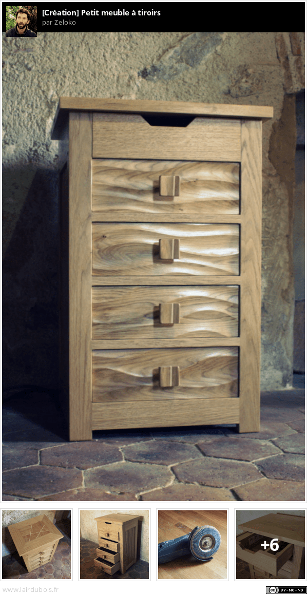

Il y a longtemps que je n'ai pas publié, alors pour remédier à cela, je vous présente quelques images d'une partie d'un projet qui vient de sortir de l'atelier.
C'est un petit meuble à tiroirs qui a la particularité d'avoir les façades de ces derniers ondulées. L'effet n'est visible que sous un certain éclairage, mais c'était pour moi l'occasion d'essayer la procédé de "sculpure" à la disqueuse à la méthode Jory Brigham.
Pour les curieux de la méthode de façonnage des façades. Voici une petite vidéo :
Et pour aller plus loin, voici une autre vidéo sur la méthode mise en oeuvre pour la partie marquetée du plateau :

Salut Zeloko,eh ben,comment y claque celui là magnifique

La classe !

ça claque !

Bonsoir Zeloko.
J'aime bien ton meuble . Je garde cette idée de sculpture à la disqueuse dans un coin de mon neurone !!!
Par contre, pour les prises, je ne copierai pas !
Quelle est l'essence principale utilisée ? Chêne ? Châtaignier ?
J'aime bien le dessus. C'est simple et sobre, tout comme les poignées des tiroirs. Bravo !
Bonne soirée.
Roland.

Bonsoir Roland,
C'est de chêne.
Puis-je te demander ce qui ne te plait pas dans les prises ?

Mince ... après fausse manip, ma réponse s'est perdue ...
Bon, je disais qu'il faut gérer un câble qui doit avoir assez de mou pour que le tiroir s'ouvre et prévoir une prise à proximité du meuble ; ce qui fait doublon.
Mais ce n'est que mon avis et ma première impression .
Il est beau ton chêne .
Bonne soirée.
Roland.

Salut Boris !
Encore une très belle réalisation, bravo. Je ne connaissais pas Jori Brigham. A n'en pas douter cet homme là fait lui aussi de très belle choses. Quant à la sécurité, libre à lui... Perso, je ferais figurer le lien de la vidéo YT avec une petite note expliquant que sur celle-ci, les dispositifs de sécurité on été retiré et de ce fait, cette méhode est dangereuse.
Boris, tu auras d'ici peu, un nouvel abonné...
Bonne continuation, et merci de partager, c'est toujours un plaisir de découvrir les réalisations de chacun, source d'enseignement et d'inspiration...
Bien cordialement,
Gwen

Pour le mou, c'est pas si problématique. Le fil sortant par le bas, le trop de fil pour permettre l'ouverture des tiroirs est réparti sur toute le hauteur du meuble et enfilé derrière les coulisses. Le tiroir du haut étant percé latéralement.
En fait, ce petit meuble est une partie d'un bureau plus grand. L'intérêt des prises dans le tiroir, c'est de ne pas a avoir à se mettre à quatre pattes pour aller brancher son mobile, tablette ou portable. Et de ne pas non plus avoir une multiprise disgracieuse sur le dessus. Pour la lampe et tout ce qui est fixe, c'est autre chose.

Très joli ton meuble Boris!
Bravo!

Le rendu du tiroir est sympa.
Le disque de la ponceuse est il de ce type pour pouvoir creuser assez vite ?

Joli Boris !

Bon déjà, d'entrée, meuble au top, super boulot...attention Zeloko...tu pousses le bouchon un peu trop loin
