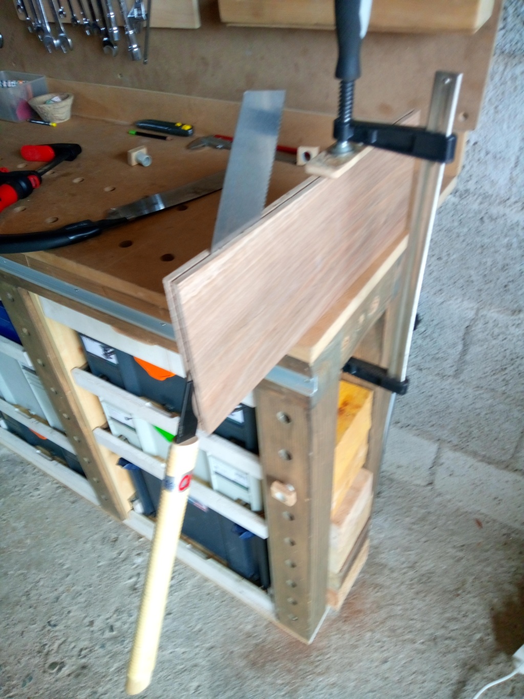

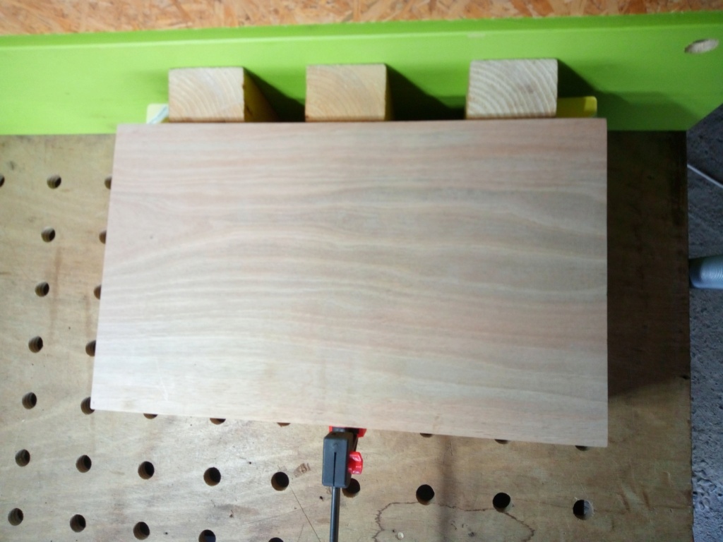

tout commence avec une proposition que j'avais faite à madame, de lui refaire un truc un peu mieux que ce qu'elle a vu en magasin et n'avait pas acheté car vraiment trop naze (contreplaqué tout moche qui tuile) et pas donné en plus (!) : un rangement à tiroirs pour stylos un peu dans ce gout là
La suite, c'est quelques semaines ou mois plus tard, avec Marco66, un jour où l'on se cherche une excuse pour boire un coup : ben ouais des fois faut bien qu'on bricole un peu avant ledit canon, quand même... d'où la recherche d'une idée pour une après-midi bricolage !
Même si bon, finalement, le jour dit, après rabotage et petits ratés de mise à longueur en bonne et due forme, c'est quand même Marco et le manuel de son guide à QA Leigh D4R tout in english avec des foots et des zinches, qui ont quasiment tout fait !
Pendant ce temps, je me la coulais douce.......
Les photos ne représentent donc que très superficiellement la teneur de cette belle après midihoublonnée doublonnée, bien qu'il m'ait fallu bosser un peu, tout de même
[/url]
Super chouette ce gabarit, une fois réglé et lancé !

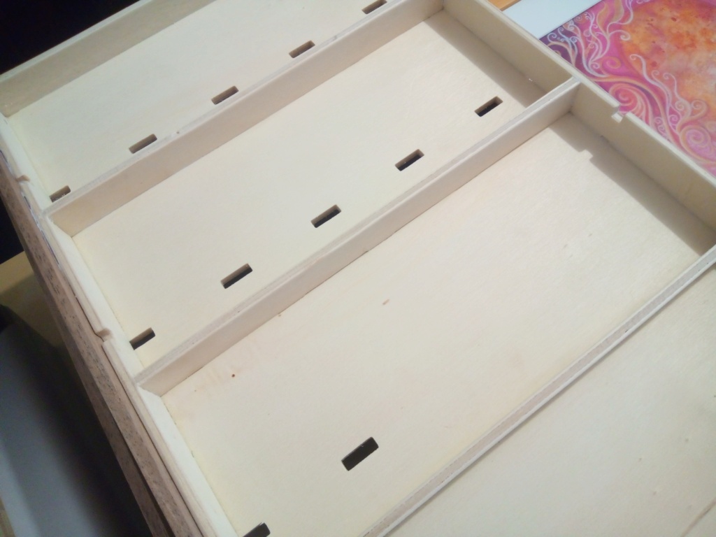

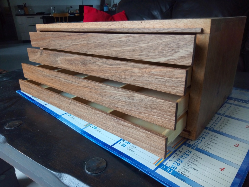

En fait... j'avoue tout..... si j'ai proposé à madame de lui faire son rangement, c'est un tout petit peu quand même, entre autres, parce que je venais de rentrer une petite fraiseuse numérique à l'atelier (ID-cnc)
Au cahier des charges : 4 tiroirs, identiques, et surtout tout légers : la CNC + un émulateur de "boites" + un morceau de CP 5mm -> et roule !
Enfin... roule... faut voir, quand même
Donc...
On trouve sur le web des émulateurs de "boites" à queues droites très facilement (boxes.py dans mon cas)
Une fois les paramètres savamment choisis, ce petit émulateur donne un truc dans ce gout là :
Pis ce truc là, tu le le fais manger au PC et à la fraiseuse... un coup de colle à bois et zou, 4 tiroirs parfaits !
Enfin.. parfaits... faut voir.....
Quand on se rate sur le placement du tout dernier morceau de CP restant en stock, ben...
Bon, j'aurais peut être pu flipoter z'allez me dire....
Mais j'avais d'autres crevasses à flipoter pendant c'temps... vous verrez ça au prochain épisode (oui, j'ai mangé, mais maintenant c'est l'heure de ma série du soir ! na !)

Y'aurait-il pas comme un défaut sur la dernière photo ?
En tous cas, tu sembles déjà avoir bien apprivoisé ta cnc.

La demande : 4 tiroirs peu profonds pour que les crayons soient visibles, pas les uns sur les autres, pour ne pas avoir à fouiller -> 2 cm de profondeur (+ un peu marge avec le tiroir du dessus)
Le choix des cases, après... ici 4 cases identiques, chacune fait 23 x 9 x 2 cm intérieur
Après quelques mois à l'essai, ces dimensions conviennent bien à l'utilisatrice
Avec les parois, le "meuble" donne donc :
largeur 41,5 x hauteur 17 x profondeur 25,5 cm
A chaque défaut, sur ce forum, on dit à l'auteur de la réalisation "ouais mais y'a que toi le vois, t'inquiète"...grosb a écrit:Y'aurait-il pas comme un défaut sur la dernière photo ?
Bon, là, visiblement ce n'est pas le cas
Heu.. vite fait quand même, ça reste du basique...grosb a écrit:En tous cas, tu sembles déjà avoir bien apprivoisé ta cnc.
(et sans l'aide inestimable de DH42 je pense que je n'aurais pas encore usiné le moindre truc !)
les tiroirs sont destinés aux pastels (environ 1x1x7cm) mais pas que : stylos, crayons et autreschado a écrit:quelle taille les pastels de Madame ?
Et tu peux me dire les dimensions hors tout de ton petit meuble ?

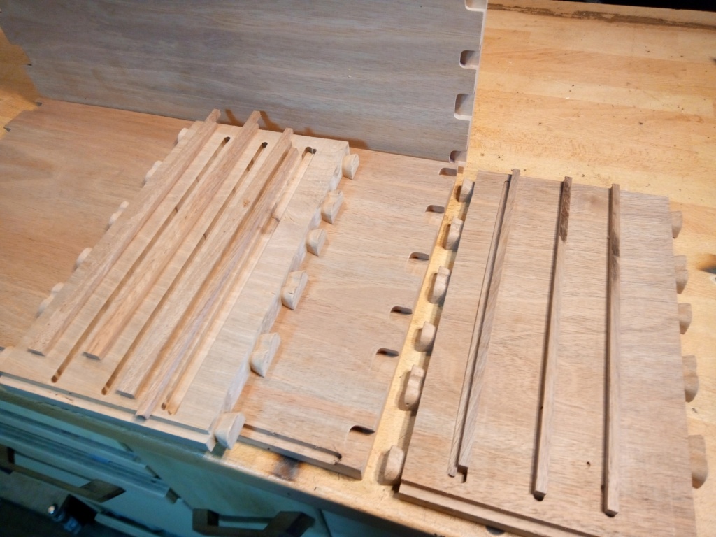

Allez, c'est reparti
Pour rappel:
- les tiroirs sont découpés, collés, poncés, arêtes cassées
- les 4 côtés du "meuble" sont garnis de queues et contre-queues d'aronde reconvertes
Avant d'assembler ces 4 côtés, je me lance dans la confection de glissières : elles seront très fines (5mm)
Des rainures arrêtées permettront (peut être) un placement optimum desdites glissières
Après de savants calculs pour répartir au mieux les 4 tiroirs dans l'espace intérieur..................................
Tadadammmmm...... en images :
Vous aurez peut être remarqué deux "légers détails" :
- len tant que métabricoleur assidu, je me dois de ne pas déroger à la règle : un projet sans flipot manque clairement de charme.......
Donc oui, si j'ai bien une paire de rainures 5mm à côté de la cote voulue, c'est bien pour me fondre dans le paysage du forum...
- et bon, si j'ai osé parler de cotes et de répartition : je vous préviens d'ors et déjà qu'à la fin je n'aurai aucun espacement de tiroirs identique !
Heureusement que madame est allergique à la géométrie
Pour rappel:

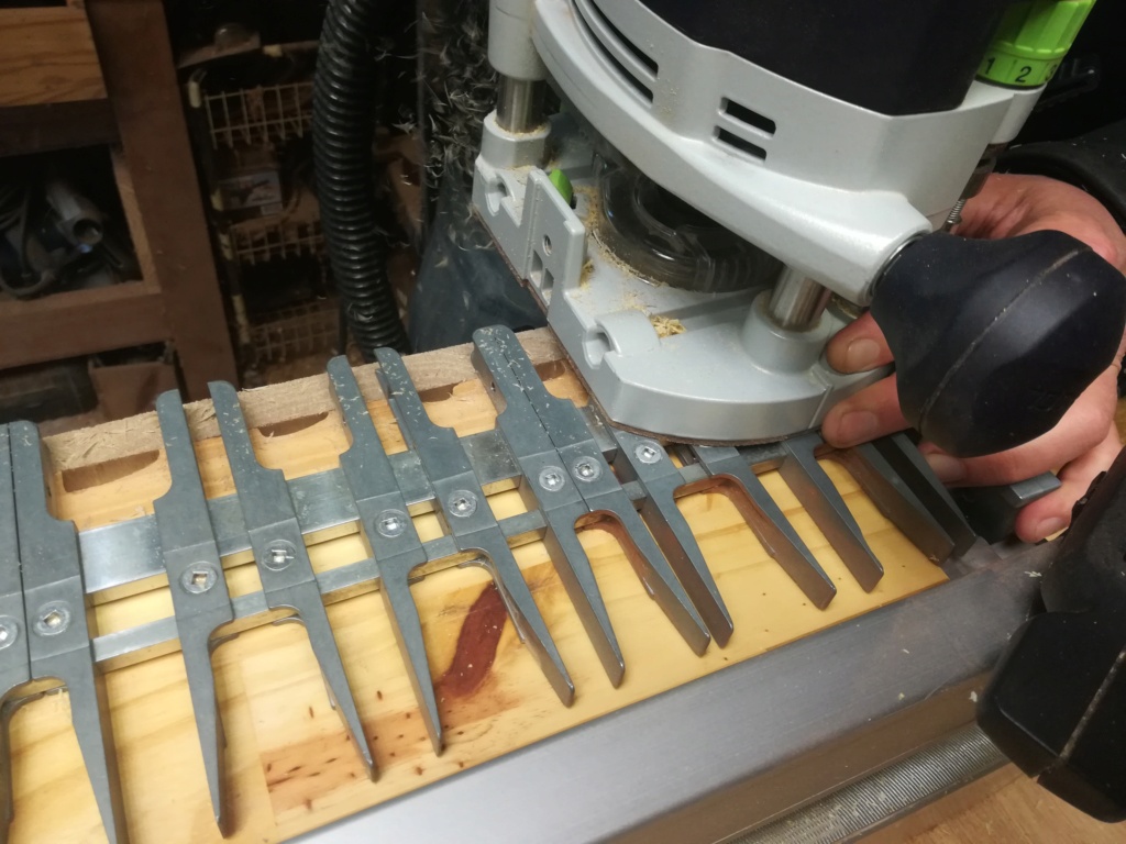

Bonsoir à toutes et à tous,
A ce propos, tu as oublié de poser les inserts sur le Leigh pour éviter le "creu" lorsque les peignes sont écartés...
Mais c'est pô grave, cela ne devrait pas se voir.
C'est normal, c'est à cela que l'on reconnait les œuvres d'art artisanales.Clément a écrit:je vous préviens d'ors et déjà qu'à la fin je n'aurai aucun espacement de tiroirs identique !

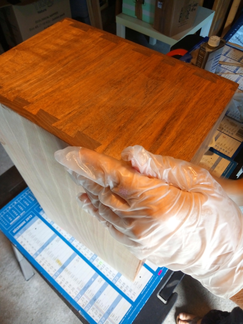

La suite, sans photo, ça a été :
- ajustage et collage des glissières
- séance cardio lors du collage des 4 côtés, rabotage/nettoyage
- puis madame qui galère depuis 4 mois (Avril) avec 4 tiroirs sans façades et un meuble sans fond
J'attaque sous peu avec le "reportage" de la reprise des travaux

Allez, quand même, une photo d'un peu plus près des glissières montées :
(photo hors chronologie si vous suivez)
Les écartements inter-tiroirs sont donc bel et bien par-fai-tement inégaux ! nickel, presque tout comme prévu quoi...
Heureusement les 4 tiroirs logent dedans, ouf !

Espérant la jouer fine, j'ai tenté la refente ! (une première)
Ladite refente a été réalisée sur un morceau de noyer :
- juste à peine pas assez large pour couvrir la façade du meuble
- et juste à peine un poil trop large pour une refente par retournement à la scie sous table
On vit parfois des moments assez magiques dans nos ateliers
En images :
Bon !
Un coup de rabot ne sera pas superflu pour finir le tout...

Me voilà avec mes deux planchettes de 5mm d'épaisseur (16 cm de large, 40 de long)
Bon, le lendemain, ça tuile quelque peu, mais rien de dramatique
Pour le fond rien de folichon : mise à format il sera collédans les feuillures prévues à cet effet
Néanmoins, je ne colle pas de suite : z'allez voir l'astuce de filou un peu plus tard (!!)

Les façades sont donc découpées et joliment en place
Mais rien n'est gagné encore : elles ne sont pas collées sur les tiroirs ! arf, je me dis que ça va tout faire partir en cacahuètes c't'histoire...
Mais là il me vient une idée... bon, c'est peut être un peu sioux, mais ça parait raisonnablement faisable :
Je bloque meuble et façades (encore scotchées, en place) contre une paroi avec des cales (en haut sur la photo)
J'encolle l'avant du tiroir, le glisse par l'arrière du meuble
Et je serre-jointe en écartement
Tadadammm... résultat au prochain épisode ! (faut bien laisser le temps à la colle de sécher, non mais )

Je vous passe les détails de l'arasement/ponçage des QA recouvertes et du petit ponçage final...
Madame s'occupe de passer deux couches de Danish Oil :
Et puis enfin, trêve de suspens, je peux vous présenter la face avant du meuble
Heureuse surprise ! j'ai réussi mon coup
Les tiroirs n'ont qu'un très petit jeu, ils conservent "naturellement" les écartements prévus avec les cartes Memory à la fermeture... très heureux !
Voilà où nous en sommes
Il ne restera qu'à ajouter des petites poignées ou bouton pour les tiroirs
C'est Madame qui donnera la touche finale et je ferai un petit close up sur les QA, continuité du fil, etc etc...
