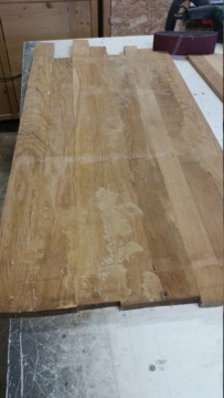

En surfant sur le forum MB et les sites de boiseux à la recherche d’un petit meuble lavabo, j’étais tombé sur celui de l'air du bois
Comme j’ai des toilettes où on pourrait y installer un canapé et une tv tellement que nous y sommes à l’aise, je me suis dit pourquoi pas faire le même style.
Dans ce même temps je suis tombé sur un lot de lame de parquet en chêne datant de plus de 30 ans sur le coin coin à 8 minutes de chez moi.
J’en ai pris quelques mètres carrés pour tester en espérant ne pas tomber sur des lames trop piquée/bouffée etc…
Les lames sont essentiellement d’une largeur de 6 à 8 cm pour une épaisseur de 2,2 à 2 ,4 cm. Pour les longueurs elles varient de 30 cm à 1m.
De retour à la maison j’ai immédiatement dégauchi quelques planches histoire de voir un peu la teinte.
Le sentiment reste bon alors C’EST PARTI !!!
Les lames brut lors de l'achat :
Après avoir dégauchi et raboté je fait mes premiers panneaux avec collage en chant plat :
Un petit coup de pâte à bois pour les imperfections (merci le Losung) :
Et ensuite premier ponçage à bande au grain 80 pour un bon décapage :

BILL51, je n'avais guère le choix de mettre les lames dans ce sens pour l’esthétique, du coup mes 3 panneaux de face sont ainsi...
Pour quelle raison le bois pourrais bouger ?

entre autres, et surtout, l'humidité de la salle de bains.
Je plussoie Bill, les panneaux eussent été plus appropriés dans l'autre sens.

Le meuble est pour les wc, pas d'humidité pas de risque de changement de température
Le risque est vraiment infime

Le sens inhabituel des panneaux lui donne justement un genre qui rend bien, à mon avis.

Très joli meuble, très classe et sobre.
Comme dit plus haut, le sens des fibre pour les panneaux lui donne un air très contemporain, j'aime beaucoup.
