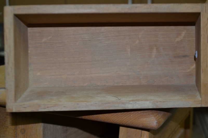

bon je vais vous exposer le meuble
descriptif:
meuble en trémie
tiroirs en trémies avec queues d'arondes sur l’arêtié
coulissage central inférieur (le fond est guidé )
tenons et mortaise chevillé ensemble réalisé en chêne,
attention il n'est plus dans un bel état
il faux vous l'imaginer neuf.
vue d'ensemble
détail glissière
intérieur tiroir
détail tiroirs
c'est partie pour les commentaires

- Messages : 12529
Points : 23331
Re: un petit meuble
non j'ai utilisé des machines moderne, pas de la cn,
mais toupie, saf, mortaiseuse, seul les queues d'aronde sont réalisé entièrement à la main.
temps pour la réalisation je mettais fixé un sujet d'examen soit 30 ou 40 heures mais la tête dans le guidon
et hors épure. ah! et bien sur hors vernis.
vue de l'interieur
juste pour montrer les arasements.
le but étai un réglage pointue de la machine
et une maîtrise de l’épure puisqu'il n'est pas concevable
de mesurer, plus ont mesure plus ont augmente le risque d'erreurs,
bon c'est ce que j'ai appris quand jetait petit, et ma foi
chaque fois que je peu je met en pratique.
