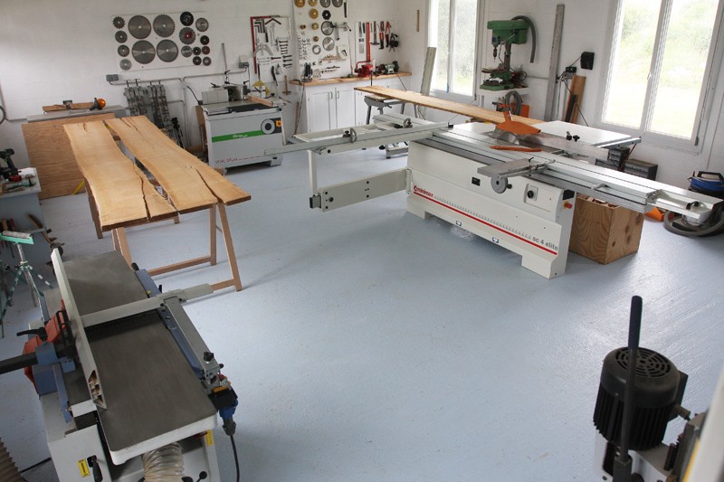

Quel bel atelier! Tes machines sont bien implantées. Dans un endroit aussi formidable et aménagé comme çà ce doit être agréable d'y consacrer des heures de fabrication, tel que ton futur meuble. Le merisier est très apprécié et très joli une fois vernis. J'ai hâte de voir la suite. Moi-même menuisier, j'aime bien employé ce bois. Son odeur est agréable et se prête à bons nombres de façon à le travailler. Dans les meubles de style, c'est une perle.
Ton plan est bien dessiné sans trop m'avancer, je pense que ta réalisation sera superbe.

Bonjour à tous, et merci!
Pour répondre à vos nombreuses question:
plang, j'ai acheté ce bois sec, il y a 5 ans.
Strib, comme prévu j'ai eu beaucoup de chute, mais je n'ai pas eu de surprise! J'ai quand même du entamer un quatrième plot!
Je confirme gilou, cet atelier est très agréable, c'est un des avantages du "sur mesure"! Le merisier que j'ai eu l'occasion de travaillé ne m'a pas laissé de très bon souvenirs, je le trouve particulièrement fragile à raboter (contre fil). J'aimerais bien fabriquer des meubles de "style" mais je n'ai pas de demande...
Et plus généralement: Seules les traverses sont à mi-bois, et elles seront fraisées à la défonceuse et fraise à copier.
Mais on en est pas encore la!
Choix des armes! 24, 48, 72, ou 96 dents?
Le bois étant assez tendre et en faible épaisseur (30mm) j'ai choisi la Z48, dite "universelle".
Afin d'optimiser les chutes j'ai préféré tronçonner les plots en deux parties inégales.
Il est important de bien calé le bois contre la règle, s'il venait à bouger il bloquerait la lame, ce qui bien sur pourrait être dangereux...
Démarrage de l'aspiration... La télécommande est toujours à poste!
Première opération, sciage de l'obier. Notez les tracés, c'est la seul partie récupérable, le reste partira en chute...
Afin de gagner du temps, j'ai testé ce système de butée, simple et efficace! C'est le bord du chariot qui sert de référence.
Quelques chutes de CP et le tour est joué!
A l’inverse des panneaux manufacturés, la géométrie imparfaite des plots nécessite de bien les maintenir via des presseurs adaptés.
Ici j'ai un bois très fendu, j'en ai profité pour ressortir la bride fabriqué il y a peu:
Et encore une chute...
J'ai du sortir un quatrième plot, grosses pertes en perspective!
On en a parlé il n'y a pas très longtemps, voici ce qui n'est pas parti dans l'aspi après un après midi de sciage. C'est en grande partie due à l'absence d'aspiration sur la cape.
Voila pour le débit:
Ce qu'il reste des quatre plots...
A suivre...

Celui ci fait parti d'un lot différent de la petite table de salon, et a l'air de ce comporter bien mieux en dégauchissage.
J'ai acheté ce bois à un grossiste, et il me l'a bien vendu pour du merisier...
Wikipédia n'est pas très clair, et si je lis bien, le merisier (Prunus avium) est ni plus ni moins qu'un cerisier sauvage!
A creuser donc...
Pas grand chose aujourd'hui...
Ce qui est parti dans l'aspi lors de la séance de sciage:
Notez que je suis revenu à une taille de sac plus raisonnable! Les 300litres étaient vraiment trop grand!
Les éléments de 50 X 50 de section sont constitués de deux épaisseurs collés.
Pour l'instant je n'ai dégauchi que les faces devant être encollés.
Les serre joints... il en manque toujours un!
Je profite d'autres travaux pour laisser le bois se stabiliser:
Les dessus et l'étagère sont en contre collé. Le parement en merisier de 10mm est collé sur feuille de CP de également 10mm. Afin de contrebalancer les efforts dus au collage, il y a une troisième épaisseur en bois moins noble (mélèze), toujours dans la même épaisseur.
A suivre...

Bonjour Jean Paul,je vois que tu lances un nouveau concept de jeu. Le Mikado avec des serres
joints Qui commence ?

La prochaine fois que je vois l'ébéniste celui demanderais comment il fait la distinction entre les deux...
Il me tarde de voir comment tubas faire le caillebotis.
