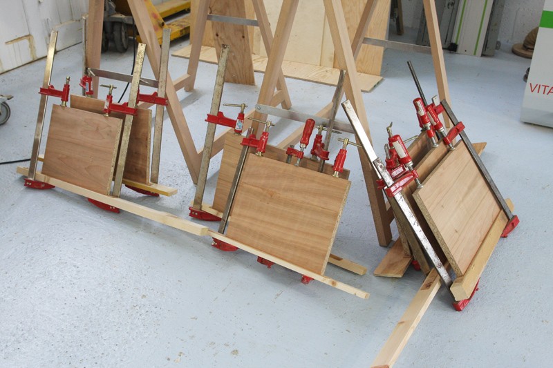

Pas d'image aujourd'hui, hier je n'ai fais qu'enlever les serres joints... et me rendre compte que je n'aurais pas du faire mes collages à 22h00 ! Ça baille et ça m’agace!
Ça n'est qu'une question de discipline!j'admire les gens comme toi , qui arrivent à travailler dans des conditions aussi propres. Moi, en 5min c'est déjà le bor*l !

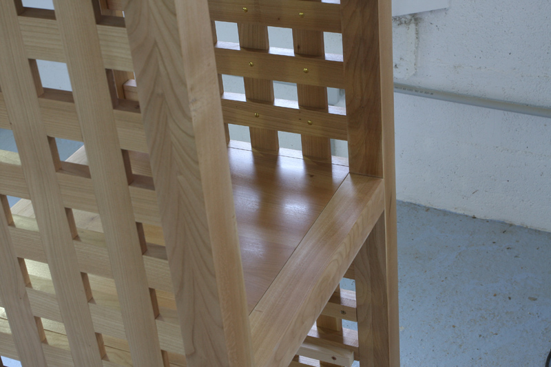

Un des assemblages qui baille . Il y a des solutions pour rendre ce défaut invisible, j'y reviendrais plus tard!
Les tenons arrières sont donc vissés, ça me permet de pouvoir démonter le meuble au cas ou... Comme chez Ikéa!
Les étagères encastrées reposent sur des tasseaux:
Celle du dessus avec ces petits reliefs:
Celle du milieu est en concordance avec les caillebotis:
Et celle du bas est en CP!

Le plaquage est affleuré à la défonceuse avec une fraise à roulement.
Je coince la pièce dans mon établi pliant, deux bouts de madrier en guise de support et il ne me reste qu'à en faite le tour!
A notez que je fraise en avalant.
L'assemblage des tiroirs n'apporte pas de commentaires particulier, ils sont pour l'instant simplement vissés.
Bien que le glissement soit bon, je pense que l'ont ce dirige vers la pose de glissières à billes!
A noter que les façade sont obtenues par refente. N'ayant pas de scie à ruban, j'ai d'abord fait le tour à la scie à format, puis terminé à l’égoïne.
Voila qui va intéresser Jean!
Les encastrements des poignées sont creusés en deux opérations.
Un premier gabarit qui va permettre de fraiser sur toute la hauteur, mais en ne reproduisant que le contour du bossage arrière de la poignée:
Le deuxième gabarit va permettre d'encastrer la plaque avant.
On peu faire plus simple, mais j'ai préféré faire de cette façon!
Voila le résultat:
Les vis ne me plaisent pas trop, elles sont trop proéminentes. Ceci est due à la présence d'un congé sur la tranche de la tête.
J'ai donc envoyé toute les vis en cure s’amaigrissent pour faire disparaitre ces rondeurs peu esthétiques! Donc direction le tour!
Notez l'outil à fileté pour pouvoir facilement passer entre la vis et le mandrin.
Avant/après!
Cette fois elles affleurent parfaitement la plaque.
A suivre...

Avant l'application de la finition, je fais un dernier ponçage avec un grain de 220 monté sur la petite ponceuse.
Comme pour les caillebotis, j'y est appliqué une couche de vitrificateur, puis une couche de cire.
A suivre...
