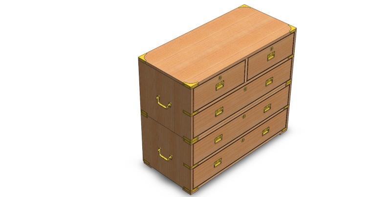

Et puisque l'on est dans les dessins Solidworks, voici toujours dans le style marine, la porte de service de mon garage que l'on peut voir ici.
Cet embarquement ci, je me suis plongé à fond dans Solidworks, j'arrive maintenant à faire quasiment tout ce que j'ai envie, mais bien sur, j’ai encore énormément à apprendre.

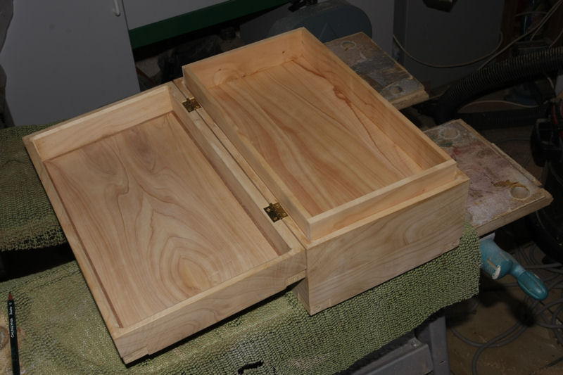

Hier j’ai pu retrouvé le chemin de l’atelier. J’ai donc commencé par ouvrir la boite ! En effet quand je fabrique une boite, je la fais d’un seul tenant avec le couvercle. Une fois assemblé les 6 faces, il ne reste plus qu’à la couper en deux pour avoir le couvercle.
L’avantage de ce système permet d’avoir un couvercle aux dimensions exacte de la boite, et si on le désire la continuité du fil entre ces deux partis (ce que je n’ai pas fait).
A chacun ça méthode pour séparer la boite en deux. Moi comme d’habitude, je reste fidèle à ma Festool, scie à tout faire s'il en est !
Une fois ouverte…

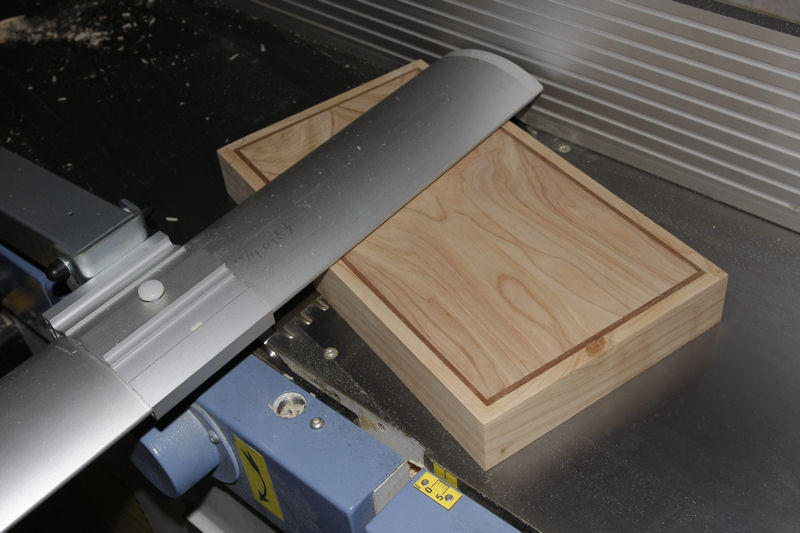

...Pour parfaire l'ajustage, je repasse les deux coupes à la dégau.
Pour cette opération, il est important d’avoir des fers bien affûtés, je les ai donc changés et cela m’a pris… cinq minutes ! Grâce bien sur aux fers jetable (type Barke) et à la petite modif effectuer pour facilité leurs réglages initial (voir ici) Pour en revenir à la boite, et à la raison du changement de fers, c'est que l'on va devoir dégauchir les deux petits côtés en travers du fil, donc bien sur passes fines et avance lente !
Voila à ce stade il ne reste plus "que" les finitions.

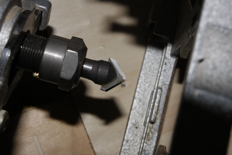

Ensuite avec cette fraise ...
...Il ne reste plus qu'à créer une rainure en vé pour le pliage.
Profondeur de la rainure: 0.6mm pour une tôle de 1mm. Pour la profondeur de passe, avec ce type de fraise et dans le métal, je n'excéde pas le 1/10 mm.

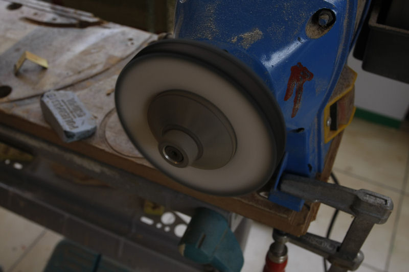

Le polissage se fait sur ce disque de feutre enduis d'une pâte abrasive.
Et pour finir le passage d'un produit que je ne vous présente plus!

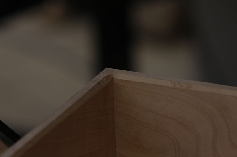

Pour finir j’ai fait un chanfrein à l’intérieur.
Pour ça j’ai du équiper la défonceuse avec une fausse table

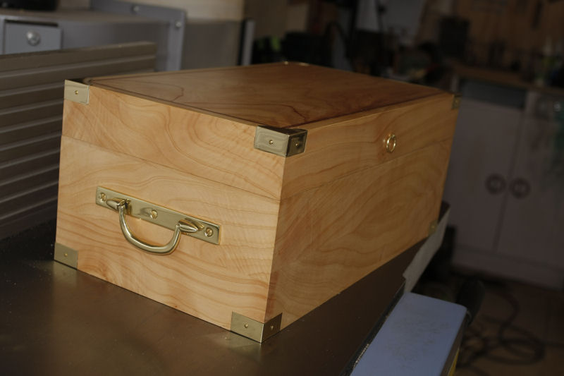

Voici en images la suite et la fin de la fabrication de ce petit coffre
La pose des charnières: J'ai fait leurs logements à la défonceuse+bague à copier avec un gabarit improvisé.
Leurs montages n’apporte aucun commentaires.
Ces deux réglets ont servit à créer un espace entre les deux parties, pour éviter un montage trop serré.
L'intérieur est équipé d'une étagère amovible qui repose sur quatre tasseaux verticaux de formes triangulaires.
Pour ce faire, j'ai d'abord chanfreiné une petite planche de cyprès...
...il ne me restait plus qu'à la déligner pour obtenir le profil recherché.
La fabrication de l'étagère, quelques simples bouts de bois collé!
Et pour parfaire l'ajustage, un petit coup de dégau! Attention toute fois lors du passage sur le bois de bout...
Voila, on va pouvoir passer à la finition.
Première étape, le passage du bouche pores. Voici celui que j'ai utilisé. Avantage il sèche très vite (1/2h).
Suivra l'application d'une couche de cire.
Les partie laitons devront également recevoir une finition de protection.

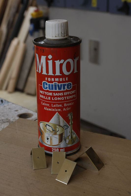

Après un passage au Miror, puis un dégraissage à l'acétone...
...ils reçoivent une couche de vernis en bombe.

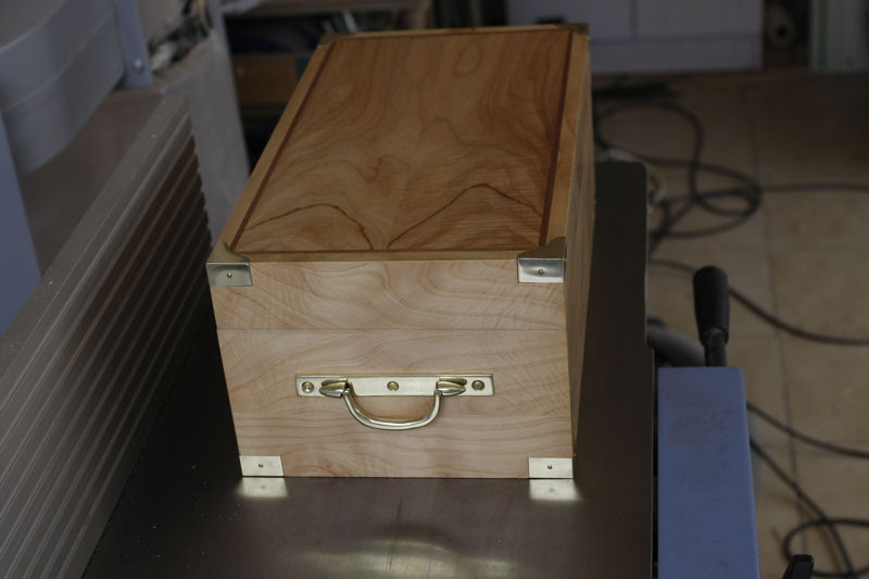

Il ne reste plus qu'à tout monter. Pour ne pas traverser lors des perçages, voici ma méthode...
Trouver la vis qui va bien n'est pas toujours évident!...

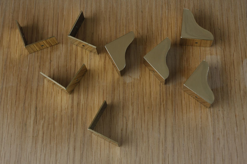

Pour les renforts d'angles quelques pointes en laiton (coupées aussi!) et c'est fini!
Pour terminer...
