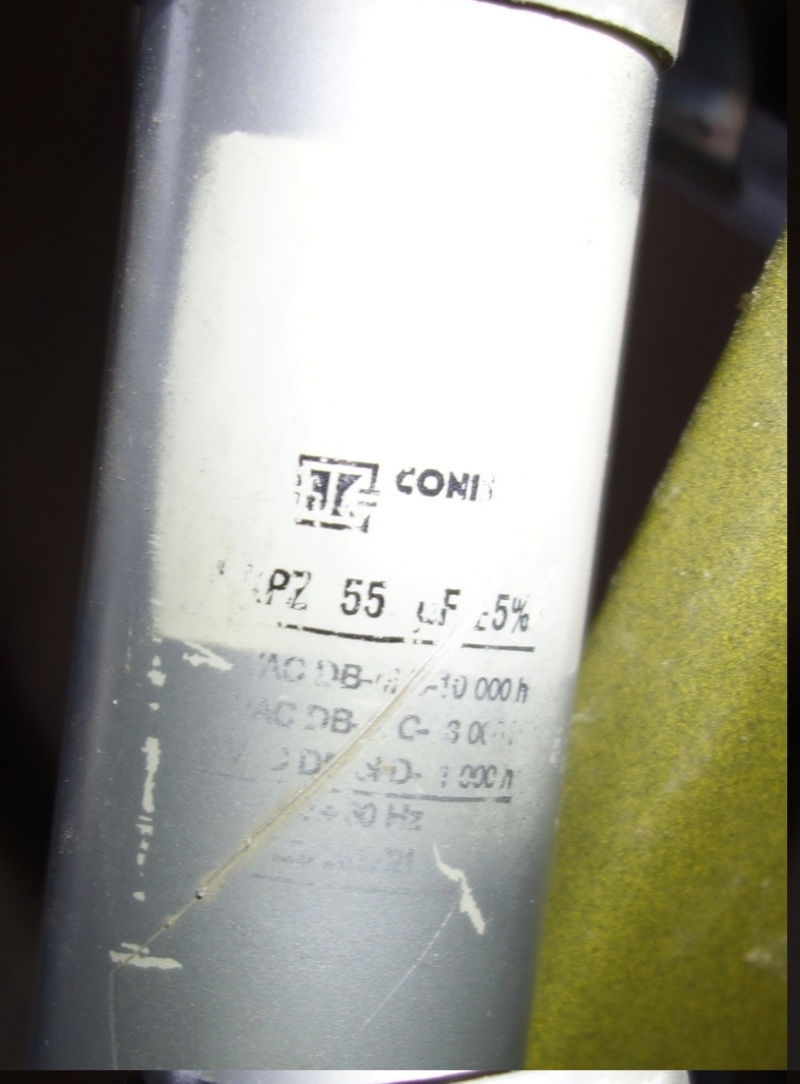

Bonjour à tous, ma bestcombi 260 est tombé en panne alors que je rabotais une planche sans forcer (passe de moins d'1 mm dans du bois tendre).
Après deux hoquets, le moteur s'est définitivement arrêté. Les autres (il y a 3 moteurs sur ce combiné bois) ne fonctionnent plus non plus.
Il m'a semblé qu'il y avait une légère odeur de brûlé.
J'ai ouvert le coffret électrique ( très propre); j'ai vérifié l'arrivée du courant à ce niveau et les prises internes des différents moteurs sont bien enclenchées.
J'opterais donc pour un problème de composant électrique présent dans le coffret, mais lequel ? je n'y connais rien.
Je joins une photo dudit coffret; si quelqu'un ou quelqu'une pouvait m'éclairer...
D'avance merci.

tu n'as pas un composant rond, avec 2 fils, gonflé au éventré ? le condensateur probablement qui était en fin de vie.

Comme dit par Blaise, commencer l'investigation par le condensateur à vérifier (le gros machin rond en haut à droite) même si le boitier est effectivement très très propre, tout semble neuf.
Essayer aussi de "sentir" d'où vient l'odeur de cramé électrique (transfo ou autre..).
Vérifier que toutes les cosses faston soient bien "serrées" et les autres connexions sur les dominos.
Bonne recherche.

Merci pour vos réponses.
Y a-til un moyen de tester le condensateur.
A propos de ce dernier, j'ai oublié de mentionné tout à l'heure, que j'ai pris un coup de jus en touchant les 2 cosses métalliques, la machine étant bien débranchée. Est- ce normal ?

elle a l'air super récente cette boite, pas de poussiere, ça sent le neuf !
Pour la décharge du condo, oui, on pend une châtaigne si on ne fait pas gaffe, voire une très grosse châtaigne. Il faut absolument les décharger avant de les toucher, soit en court circuitant les bornes avec un objet métallique avec un manche isolé genre tournevis (mais c'est barbare) soit avec une résistance.

Le condo il a l'air pas mal comme ça, mais l'odeur de cramé ça vient du boitier ?

Le condensateur, comme ça, ne me semble pas ni déformé, ni percé. Je vais voir pour le tester.

et pour ton condensateur,oui tu peux le décharger avec une ampoule de 230 Volts,

Sinon, concernant le condensateur qui pourrait être HS, vous parlez de celui propre au moteur en cause ?
Ses caractéristiques indiquées sur le tube sont partiellement effacées (cf photo); j'ai trouvé ça sur le net qui semble correspondre (toutefois, il me semble distinguer 55 μF sur l'étiquette et non 45 sur le descriptif ci-après): *
*[i] rebelote pour le lien; donc vous pouvez taper " condensateur rabodégau bestcombi 260 probois machinoutils"
Si oui, puis-je le décharger en branchant une ampoule 230v sur les cosses sur lesquelles il est relié (flèches rouges sur la photo ci-dessous) ?
Enfin, comment tester si le moteur n'est pas en court circuit ?
Voilà. Merci encore et à bientôt.

Le moteur indique 55, le condo aussi, reste sur un 55 µF mais j'ai pas trouvé de 55 à cable chez mikatec, seulement à cosses : https://www.condensateur-web.fr/condensateur-55-micro-f-a-cosses-pour-moteur-electrique-ou-pompe-A19281-AT.html

Pas sur, j'aurais misé sur un condo permanent à moins que ce soit le role de celui dans le boitier. Mais l'avis de ceux sachant lire un schema serait le bienvenue.
