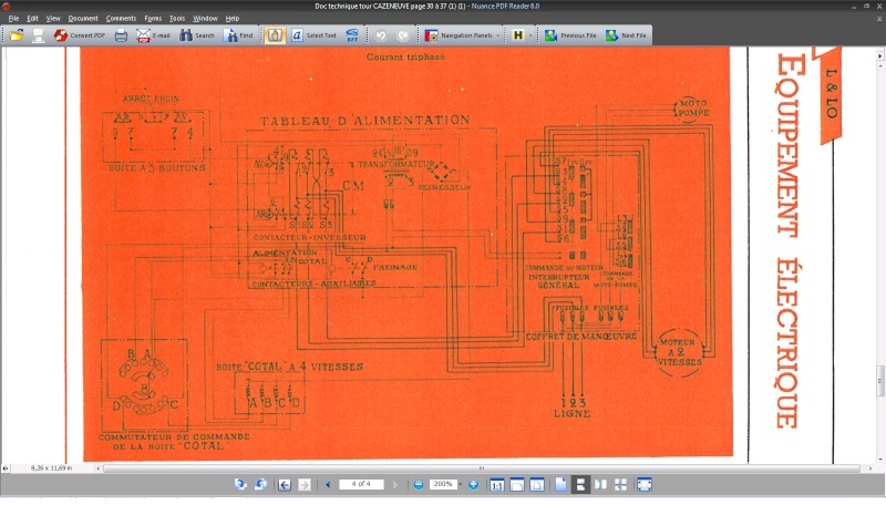

Si tu serais en mesure de montrer le schéma électrique, je pourrais de t'aider...
Slibo- très actif
- Messages : 308
Points : 489
Re: Panne électrique tour
http://www.usinages.com/ressources/file/53655
J'espère que c'est le meme schema que sur le mien. J'ai la boite mécanique.

Peux tu mettre le schéma sur le forum, je ne suis pas inscrit sur le site usinage (oui c'est moi!!! lol) et ne peux donc le lire.
Ton tour ne fonctionne plus en marche avant probablement a cause d'un contact qui empeche le fonctionnement simultané en avant et en arrière ce qui est normal.
Stéphane.
Stéphane.
Stephane P.- je prends du galon
- Messages : 58
Points : 143
Date d'inscription : 22/11/2012
![Panne électrique tour Sans_t11](https://i.servimg.com/u/f39/17/28/91/31/sans_t11.jpg)
j'espère que l'on y voit assez. je ne sais pas coment publier le pdf.

De prime abord, je pense que ce schéma ne conviendrait pas pour notre ami. Chez notre ami, ce serait la bobine d'un contacteur qui aurait brûlé. Il devrait essayé de relever la plaque signalétique "Alsthom", avec ça, on pourrait aller plus loin.
Slibo- très actif
- Messages : 308
Points : 489
Oui d'après ce que jen sais je n'ai ni moteur 2 vitesses, ni transformateurs.

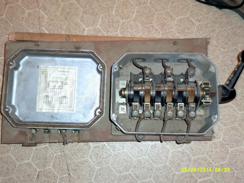

En effet il s'agit bien d'une bobine (24 volts)de contacteur.
Débrancher l'alimentation électrique ou abaisser le disjoncteur avant toute intervention.
Tes deux contacteurs sont-ils bien à l'état de repos?
C'est dire que les parties mobiles ne sont pas en contact avec les charbons, je n'arrive pas bien a distinguer sur la photo.
tu peux vérifier le libre fonctionnement de l'ensemble en appuyant avec la pointe d'un tournevis sur la partie mobile de chaque contacteur.
![Panne électrique tour 2014-010](https://i.servimg.com/u/f39/18/21/30/40/2014-010.jpg)
A ce que tu as décris, ta bobine est hs, il faut un nouveau contacteur,ce n'est pas compliqué à changer du tout.
Il te faudra refaire du câblage, à ta place j'en profiterai pour remplacer celui de la marche avant en même temps
Vérifie également que ton transfo ne soit pas HS, si tu as un multimètre, regardes en sortie de transfo que tu as bien ta tension de 24V, sinon verifie les deux fusibles qui sont juste avant.

Je ne sais pas si ce schéma est bon pour mon tour, sur la plaque Alsthom y a écrit bobines contacteurs 220v 50hz,et aussi sur les bobines elles même.
Non les pièces mobiles ne sont pas en contact avec les charbons.
Autre chose que jai remarqué: une des pièce que tu indique avec tes 4 fleches rouges "parties mobiles", celle la plus a gauche, pas sur les contacteurs de la marche AV mais sur la marche AR (celle ou la bobine a grillé).
et bien la piece mobile qui coulisse n'entre en contact qu'avec une des deux languettes, le plastique est cassé: ça peut avoir un lien avec la panne?

dark_rem a écrit:la piece mobile qui coulisse n'entre en contact qu'avec une des deux languettes, le plastique est cassé: ça peut avoir un lien avec la panne?
C'est l'origine de ton problème ou tu devais maintenir le bouton marche enfoncé.
Il va te falloir changer ton contacteur et en même temps fais celui de la marche avant tu y gagnera ton temps.
Essaies de trouver le bon schéma électrique je t'apporterai mon aide à distance.
