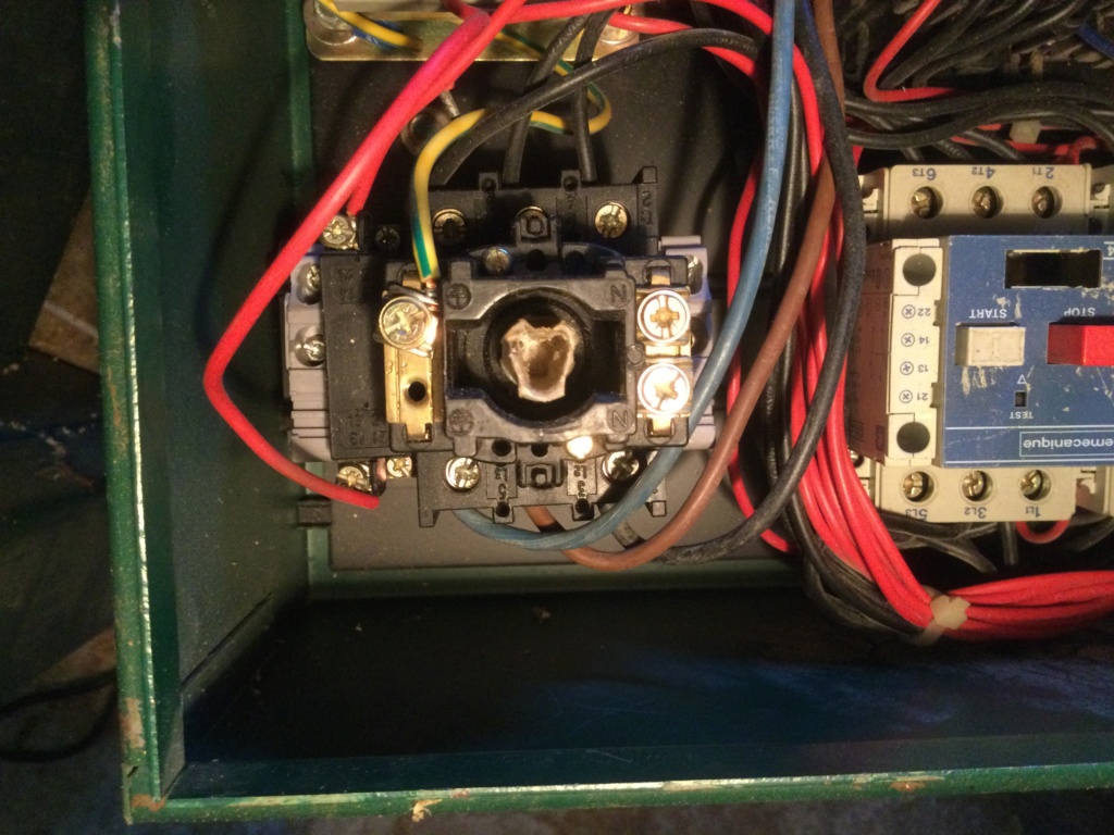

après un démontage/chargement/transport/déchargement/remontage mémorable (merci Benoit !), je suis en train de finaliser le remontage de cette grosse combiné...
Je butte sur un dernier fil rouge (en haut à gauche) , au départ de l'interrupteur sectionneur, qui cherche la borne sur laquelle se brancher (voir plus si affinités, si le courant passe ;-)
Autre point, j'ai raccordé la terre au coffret, mais peut être est ce une erreur ?
Merci pour vos conseils et à tout bientôt.
Jean

Salut Jean et tous.................... Very Happy ,comment dire,pas simple ton histoire scratch
aurais tu le schéma électrique de cette machine,ou si quelqu'un d'autre l'aurait,ce serait bien qu'il le partage,marci pour lui d'avance Very Happy
autrement,on va essayer d'une autre façon,et pour ce faire tu reprend une photo nette de la partie encadrée en vert,
ensuite ton fil débranché devait être branché pas trop loin,vu la longueur,
puis les 2 bins montrés par les flèches vertes,ce sont des contacts NO ou NC (normalement ouverts ou fermés) sur des disjoncteurs moteur,et i doit toujours y avoir au moins 1 fil de branché dessus en haut et 1 fil en bas de ce même contact,
et ces contacts font partie de la chaine de commande de ta machine,si cette chaine est rompue,ben ça ne fonctionnera pas  study

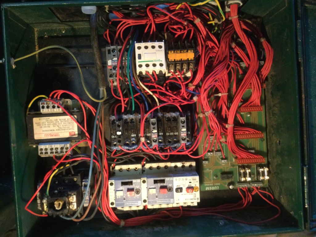

Voici quelques photos du tableau électrique, si ça peut vous inspirer…Branchement combiné Lurem 410sti 3e009b10

et non,on ne branche rien sur le repère 22 de ton sectionneur,vu qu'il n'y a rien sur le repère 21 juste au dessus,
Branchement combiné Lurem 410sti Img_0910
pour ton fil de terre vert/jaune du câble d'alimentation de ta machine,laisses le fixé sur le coffret,
Branchement combiné Lurem 410sti B2b53110

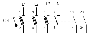

symbole schématique d un sectionneur,
les contacts 13/14 et 23/24 sont des contacts pour être intégrés dans le circuit de commande,ici c'est un exemple,
sur ton sectionneur,tu as un contact 13/14 qui est dans le circuit de commande,par contre l'autre contact le 21/22 n'est pas utilisé,

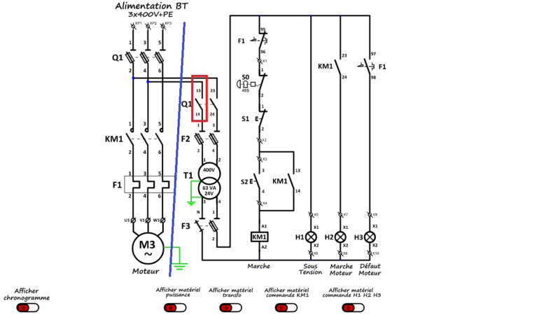

rer...............en gros,si tu as un fil qui arrive en haut d'un appareil,il doit obligatoirement y avoir un fil en bas sur ce même appareil (verticalement parlant),voir de2 fils,mais pas toujours,il peut y en avoir 1 en haut et 2 en bas
ici pour exemple sur un contacteur,
Branchement combiné Lurem 410sti Contac11
ici un exemple de schéma électrique,à gauche de la ligne bleue,le circuit de puissance,et à droite le circuit de commande,et pour le coup,le fameux contact du sectionneur Q1 (cadre rouge) qui chez toi est alimenté sur la borne 14,et le fil non branché sur la borne 13
Branchement combiné Lurem 410sti Tzolzo10
Messages : 9868
Branchement combiné Lurem 410sti Empty Re: Branchement combiné Lurem 410sti
Message  KOKO 57 Dim 19 Nov 2023 - 19:49
re......................peut être une piste,ou pas scratch scratch
y a t il un fil de branché sur cette borne numéro 14 ???????????? (s'il n y a rien sur la borne 13 au dessus,on oublie )

Bon,il y a bien deux fils en 13 et 14… le mystère s’épaissirait il ?Branchement combiné Lurem 410sti 84576a10

Message  Chaluthier Dim 19 Nov 2023 - 20:34
D’ailleurs et à propos, le bornier d’alimentation du transfo ne reçoit que 2 fils, en 0/220 et en 240/380 et rien en 415/440, est-ce normal selon-vous ?
Branchement combiné Lurem 410sti 4812b410
Il faut dire que ce satané fil est fort court, ça limite le nombre de borniers accessibles…

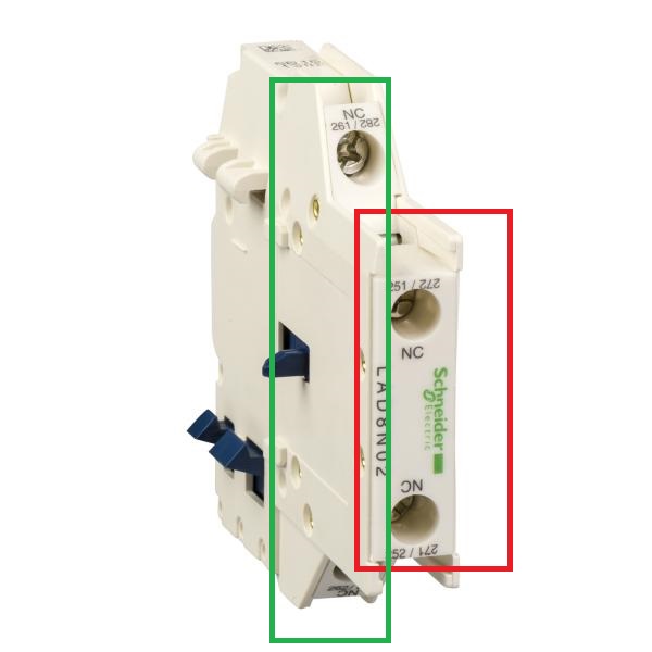

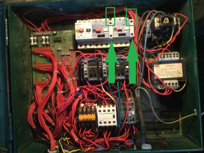

question,tu avais débranché des fils dans ce coffret,mis à part ceux de l'alimentation scratch scratch scratch
voir ici aux flèches vertes,s'il y a bien des fils (mais attention,ici il me semble que ce sont 2 contacts,donc 2 bornes en haut et 2 bornes en bas)
Branchement combiné Lurem 410sti 512f3c10
donc un contact sur les 2 bornes du rectangle rouge,et un autre contact sur les bornes en retrait encadré en vert,
Branchement combiné Lurem 410sti 89218-11

ensuite,c'est clair,si tu ne l'as pas modifié ce fameux fil,vu la longueur,il ne doit pas allé bien loin What a Face ,donc ça restreint aussi le champ d'investigations cheers cheers cheers
et pour les photos,dégager un peu si possible le tas de fils situés trop près dudit appareil ou partie d'appareil à prendre en photo,mais sans en arraché un autre tongue tongue

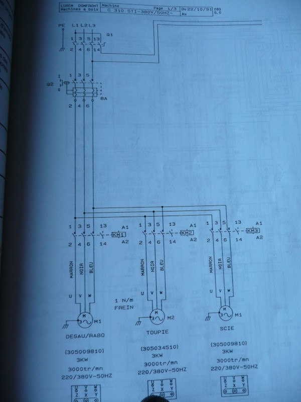

Message  Bertrand83 Dim 19 Nov 2023 - 22:25
Salut ! J'essaie de comprendre, mais au vu des photos c'est impossible. J'arrive pas à voir si ton fil mystère est branché en 21 ou en 13.
Vu qu'on voit qu'il n'y a rien de branché en 22 je suppose que le fil mystère est branché en 13 ?
Si c'est le cas regarde voir ou va le fil branché en 14 et fais une photo correcte.
Si on regarde le schéma de la C310 sti :
Branchement combiné Lurem 410sti P1020511
le fil 14 envoie 400BV dans un voyant ? C'est ce qu'il faut vérifier, et si c'est le cas, reste plus qu'à alimenter le 13 comme sur le schéma de la 310.
Peut être aussi que le 14 alimente le transfo pour la BT du circuit de commande ?

Merci Koko 57,
Je fais une photo demain matin, là il est un poil tard.
Pour déplacer, charger et transporter l’engin, je l’ai désassemblé, j’ai donc déconnecté dégauchisseuse et entraînement de la raboteuse (2 vitesses avec commande au tableau déporté), donc 11 fils en tout plus les deux broches du haut du circuit de commande pour laisser le tableau électrique solidaire de l’ensemble toupie scie.
J’ai tout reconnecté selon les photos prises lors du démontage sauf ce maudit fil mystère que je ne me souviens pas avoir débranché. Bon je sais, il faisait hyper chaud ce jour là, et j’étais un poil contrarié, pas mal de détails non conformes à la description par le vendeur, et un conducteur de maniscopic dur de la comprenette ( ou alors c’est moi qui ai du mal à expliquer, va savoir ?)
Bonne nuit et à demain
Jean

Message  Chaluthier Dim 19 Nov 2023 - 22:43
@ Bertrand 83, branché en 13, rien en 22, je vais suivre le fil en 14 et voir où il mène…demain
Merci aussi
