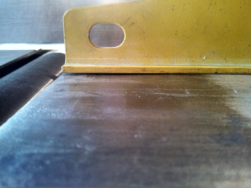

J'ouvre un nouveau post pour vous présenter ma dernière acquisition (va falloir se calmer maintenant ...).
Travaillant de plus en plus le bois massif, j'éprouvais depuis quelques temps le besoin d'une rabot-dégau. Après avoir fait la part du pour et du contre entre le neuf et l'occasion, et vu mon budget, le choix a été vite fait de fouiner dans les petites annonces. Et c'est la semaine dernière que la bonne occas' s'est pointée.
Il s'agit donc d'un combiné Lurem de 1978, première main, avec la rabot-dégau C260J, une toupie (avec pas mal de fer et quelques accessoires, dont un cylindre ponceur qui me sera bien utile), et une scie circulaire. Le moteur est un 1,1kW en mono, très bien pour moi.
J'ai commencé par le surfaçage des tables. La table de sortie était relativement plane, rien de bien méchant. Par contre, la table d'entrée, ourf. Un creux entre 1 et 2mm sur toute la largeur au niveau de l'arbre, et sur 5 à 7cm de longueur. Impossible donc de poncer toute la surface jusqu'à rattraper le creux. Donc plusieurs choix: soit ajouter de l'époxy ou autre pour combler le creux et surfacer ensuite; soit scier le bout et faire une pièce rapportée, soit enfin, taper doucement sur l'envers de la table pour remonter tout ça de niveau avant de surfacer.... avec les quelques risques que cela engendre étant donné que les tables sont en fonte d'alu. Et bien j'ai quand même essayé ça, quitte à faire une pièce rapportée ensuite en cas de casse.

Le défaut de la table d'entrée :

Après environ 6h passé au marbre (... je vous raconte pas les courbatures ...), les deux tables sont enfin très largement utilisables et remontées sur la machine :
J'ai ensuite passé un bon moment à régler tout ça. D'abord la table de sortie parfaitement parallèle à l'arbre, puis changement des lames par des neuves, réglage, et suite réglage de la table de sortie. J'ai ensuite vérifié une dernière fois tout ça et ai démarré la machine, le résultat est impeccable, tant en dégau qu'en rabot. Je suis su-per-con-tent !

En fin d'aprem j'ai trouvé de la résine epoxy spéciale métal, je pourrai rectifier le dernier creux de la table d'entrée demain (et "renforcer" le coin fellé), on verra bien ce que ça donne.

J'ai finalement pu combler le creux qu'il restait dans la table d'entre de la dégau par de la résine epoxy "métal" (marque Sader), voici le résultat après 24h de séchage et surfaçage au marbre :
Maintenant, les deux tables sont impeccable, sur toute la largeur. Reste à voir comment se comporte l'epoxy dans le temps, il y a de grandes chances que la résine s'use moins que le fonte d'aluminium ...

ça à l'air de rendre plutot bien!
Pourquoi ne pas en avoir mis dans les fissures? c'est peut etre pas assez liquide pour rentré dans les fissure fine?
Sinon pour le vieillissement, pas sur que l'époxy s'usera moins vite...
Dans le temps les caractéristique de l’aluminium ne va pas changer... l'epoxy a mon avis oui...dans 10-20 ans??

Bonsoir Ricoud,
J'ai essayé d'en mettre le maximum dans les fissures mais effectivement la résine n'était pas fluide (mais alors pas du tout !), Par contre, de l'autre côté sous la table après avoir poncé autour du bobo, j'ai largement badigeonné d'epoxy, ça tiendra sans aucun doute.
10-20 ans tranquille ?!? J'en demandais pas tant !
