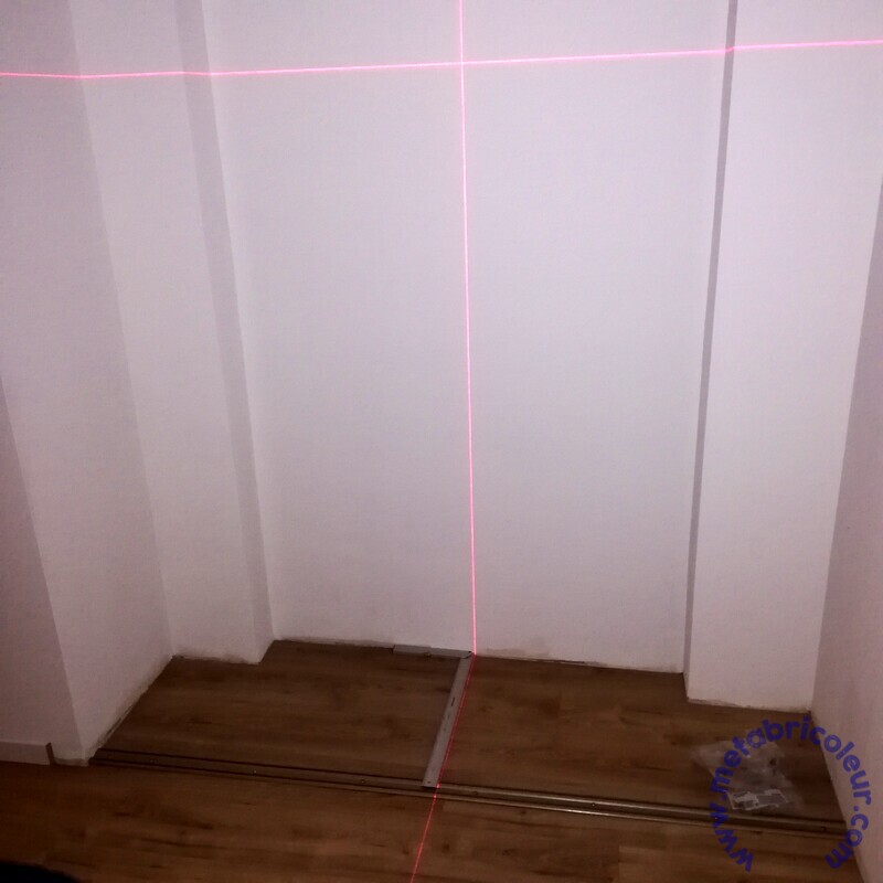

Et j'attaque avec une réalisation qui ne m'a pas pris un jour, et qui n'est pas du jour, mais qui ne valait pas un sujet (j'étais parti pour, mais les vacances, c'est court)!
Le réaménagement d'un placard qui n'avait pas un seul mur à angle droit !
J'ai essayé de ruser, en prenant les mesures d'un plan central, perpendiculaire au mur du fond (j'aurais d'ailleurs du prendre comme repère le rail du placard),
pour obtenir ça :

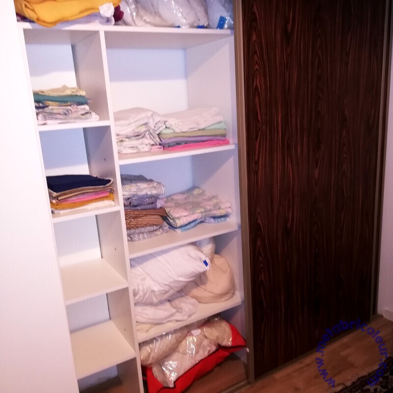

Et j' m'aperçois que je n'ai pas de photos fini avant repose des porte du placard et remplissage:
Et a droite, la plaque blanche près de la fenêtre, qui cache le purgeur du chauffage au sol (qui était dans un trou béant suite a une réparation, j'ai imprimé la demi coque manquante en PLA avant de boucher le dit trou) , découpé à la CN dans une plaque de PVC obtenu en déroulant un tuyau de gouttière après chauffage a 180°C
Au final le plan FreeCAD n'aura pas été suffisamment précis pour m'épargner un fastidieux travail de tablettage du l’étagère du sommet !
Et oui, il n'y a pas de plinthe au fond du placard et je n'en mettrai sûrement pas de suite.

Belle réalisation
Jean-Paul
Jean-Paul
jpm30- complétement accro
- Messages : 1748
Points : 1947
Localisation : Anduze
Re: Réalisation du jour
Au final le plan FreeCAD n'aura pas été suffisamment précis pour ...
Pourtant tu avais fait un super plan au dixième de degré et de millimètre !
Le principal est quand même d'arriver à réaliser un meuble fonctionnel et si possible joli.
Et je dois dire que le but est atteint.

C'est vrai que les décimales ne servaient à rien, mais si on veut arriver à contraindre l'esquisse, pas le choix! J'avais même pensé à prendre les côtes au niveau de la ligne horizontale de laser pour ne pas me faire avoir par la non verticalité des murs, mais au final sur les 2 plus petite cote au fond il a fallu enlever plus de 5 mm de chaque coté.
Il est pas "joli" mais au moins il est fonctionnel !
Par contre qu'est ce que c'est lourd cet agglo ! et je dois dire que j'ai apprécié la format sur cette réalisation.

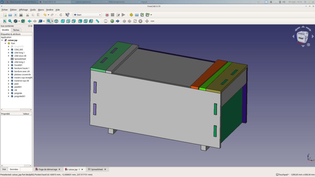

Tiens, en parlant de plan, j'ai commis ça :
Et comme je suis sympa, je vous joint le fichier Freecad 0.19 . On peut tout modifier dans la Spreadsheet, à part la clé qui veut pas se mettre bien.

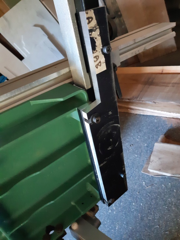

Le sujet n'est pas très actif, alors je partage une réalisation/réparation qui est bien utile pour moi même si ça n'a rien de transcendant
J'ai récupéré il y a quelques semaines une combiné Lurem, et sur cette machine, le guide parallèle (qui sert aussi au dégauchissage) coulisse sur une barre.
Problème, un utilisateur précédent, ne sachant pas utiliser la machine, avait cassé une fixation de cette barre (elle tient par deux pattes en cochonium vissées sous la table de dégau)
Du coup, le guide parallèle était devenu inexploitable.
Je me suis dépatouillé une fois en urgence avec une règle et des serres joints, mais ce n'est ni pratique (il faut régle le parallélisme de la règle te de la lame, gérer la distance, et pleurer parce que serrer un plat sur une table en fonte nervurée n'est pas évident, sans que ça bouge), ni sécuritaire (la règle faisant grosso modo la longueur de la table, elle va bien plus loin que la lame).
Du coup, la seule fois où j'ai eu à le faire, ça m'a pris au moins 20 minutes rien que pour mettre la règle. Et je ne parle même pas du cas où il faut déplacer la règle de 3mm !!
Bref, ce n'était pas bon du tout, mais de toutes façons, je n'avais pa récupéré le guide à ce moment là (voiture un poil trop chargée).
J'ai donc remplacé les deux pièces en cochonium qui pinçaient la barre par une plaque en alu de 15mm (j'ai pris ce que j'avais sous la main et qui est facilement usinable) vissée sous la table par les fixations prévues pour et vissées dans la barre qui était déjà munie de deux taraudages.
Allez, quelques photos et commentaires :
La pièce en place sous la table relevée.
il y a une grande pièce, support de la barre, avec 4 vis (dont une à changer).
Découpe à la circulaire d'un rectangle, perçage, et dégraissage partiel pour que ça passe la table de scie en redescendant. J'ai également ouvert les trous sur l'arrière pour faciliter le réglage du parallélisme guide/lame.
Le dégraissage s'est fait à la scie à ruban, avec une lame pour le bois. En allant lentement, je trouve la coupe très propre (lame pas neuve mais de qualité, et scie à ruban catégorie légère, j'avais récupéré la scie au même endroit que la combinée il y a quelques années et à cheval donné...)
J'avais commencé par aller à la vitesse d'avance permise par la lame "juste avant que ça force", mais ça a dévié, j'ai donc décalé ma coup de quelques millimètres, et j'ai avancé tranquillement, c'est parfaitement droit. A noter que j'ai utilisé le guide parallèle de la scie à ruban.
J'ai également profité de l'occasion pour mettre des prises sur la machine et l'aspi, et changer les fers, le premier essai de rabotage (sans le guide fraîchement monté donc) m'a donné un résultat très propre et aucun copeau dans l'atelier. Et j'ai utilisé un bout d'alu que je me suis trimballé dans 2 déménagements en me disant "faut garder ça peut servir"
Voilà, bricolage sans prétention qui remet la combinée dans la famille "exploitable", et qui satisfait complètement le bonhomme (qui rêve parfois de machines plus pros mais faut pas le dire à madame)

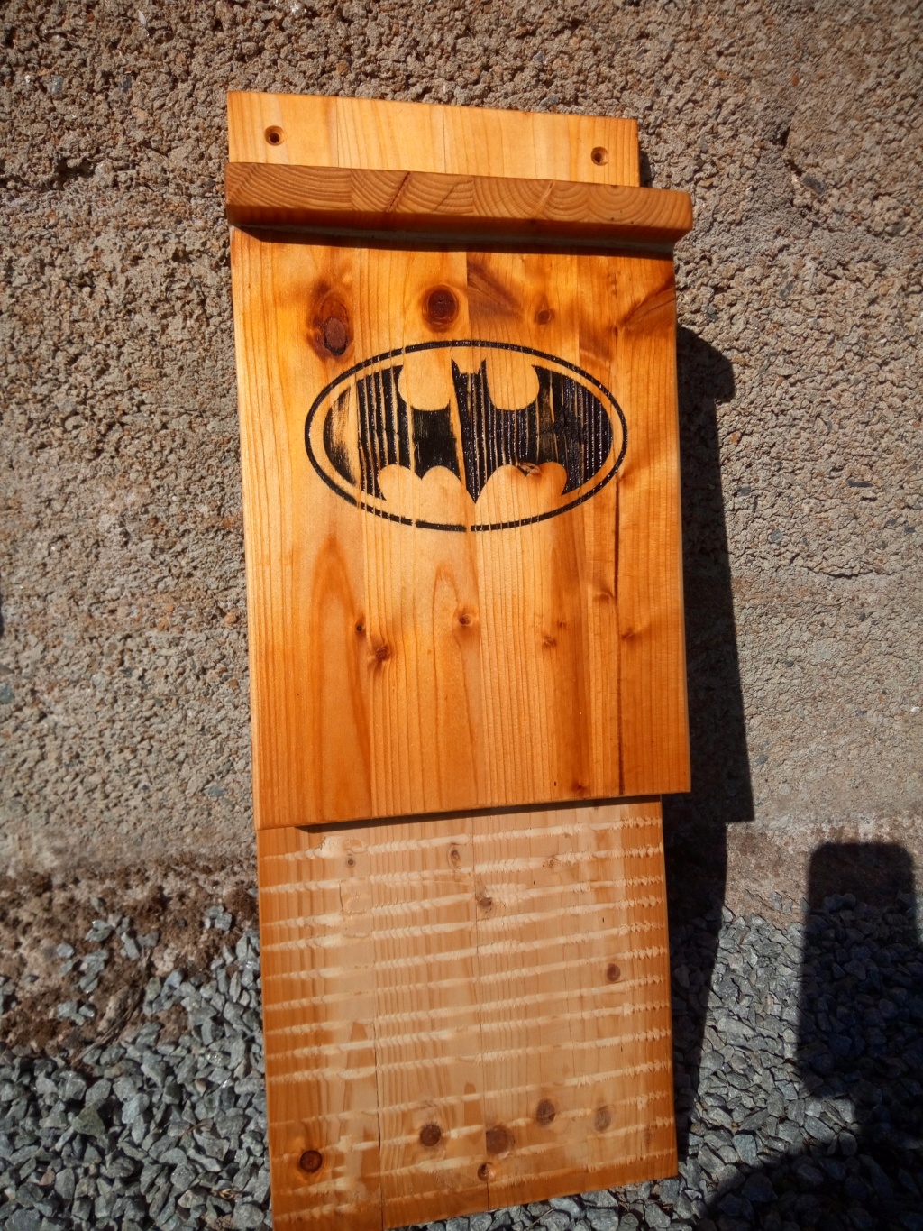

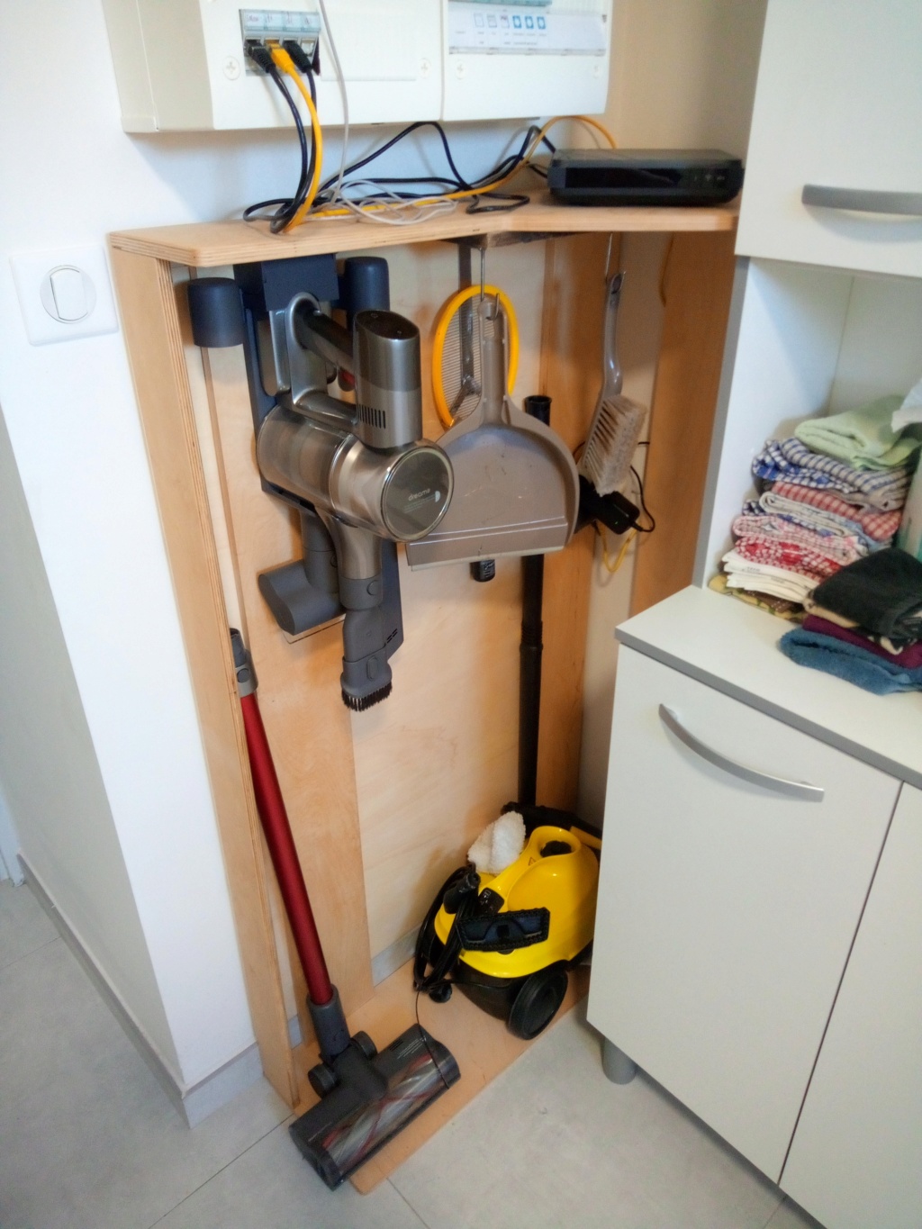

Nanmého, y'a triche là, y'a des bricoles du jour qui sont un peu plus que des bricoles du jour dis donc !
Alors, pour revenir dans les clous, si on ne compte pas le temps de collage/séchage/finition, voici deux bricolesdu jour de ces derniers jours
Un petit espace inusité dans l'arrière cuisine, et hop toukérangé
Et puis dimanche, tout à la main (et à la cnc un peu aussi), réalisation d'un nid douillet pour mes petites pipistrelles, qui m'ont bouffé (presque) tous les moustiques cet été... j'ai vu trop juste en taille, j'en ferai un autre style gite de groupe : les 'stiques n'auront qu'à bien se tenir l'été prochain !!!

j'confirme, pour le presque

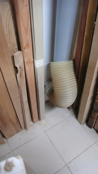

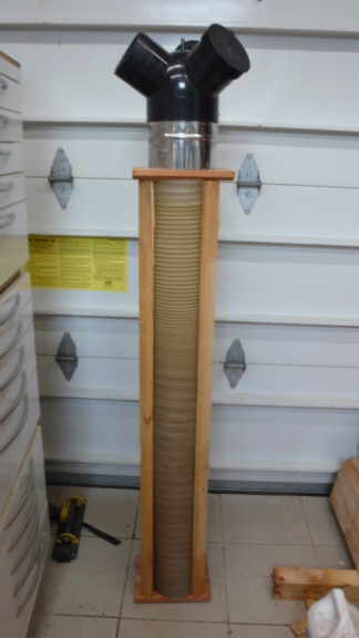

2 petits bricolages du dimanche qui ne cassent pas trois pattes à un canard !
Le premier, un rack pour ranger ces satanés tubes annelés qui prennent une place folle "détendus".
Et comme j'en ai raz la casquette de tous ces tubes, j'ai commencé à les fixer au murs...
D'abord le Rackàtube coiffé de son répartiteur à tubes de 100 à partir de 4 chutes brutes de sciage de tasseaux et de deux petites chutes de planche de douglas.
