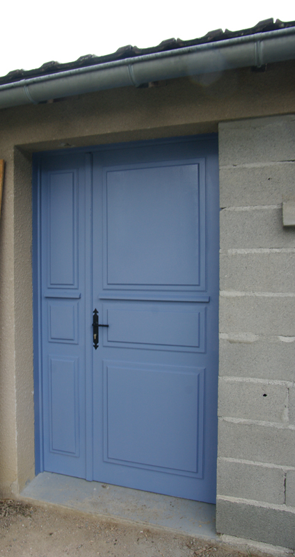

j'ai enfin trouvé le temps pour faire la porte de mon atelier.
Vue de l'extérieur (j'arriverai peut-être à trouver le temps de faire le crépi l'an prochain....):
intérieur:
La construction est du même type que celle que je vous avais présentée précédemment (http://www.metabricoleur.com/t22057-une-porte-isolante-a-grand-cadre) : grand cadre avec ossature en 45mm et deux panneaux séparés par 30mm d'isolant. Je n'ai pas réussi à trouver du polyuréthane de cette épaisseur, j'ai mis du polystyrène. Les panneaux extérieurs font 30mm d'épaisseur, les panneaux intérieurs 14mm. Toute la porte est en chêne. Si vous avez des questions, n'hésitez pas.

Pas de question mais des félicitations affirmées
- Messages : 9359
Points : 16115
Re: Réalisation du jour
Cette porte mérite à elle seule un beau sujet, voir un pas à pas car elle semble très technique !
Bravo pour cette très belle réalisation.
On en redemande, même si je doute qu'elle soit réalisée en une journée...

Merci Bernard et Renaud pour vos commentaires. Je n'ai pas pris de photo au cours de la construction, cela me semble donc difficile de faire un pas à pas. Je dois encore en faire deux l'année prochaine dont une porte d'entrée à double battants de 3m10 x 1m60. Je ferai des photos des différentes étapes de la construction et un pas à pas si vous le souhaitez.
Concernant celle-ci, la structure est la même que celle que j'avais présentée l'an dernier. Tous les assemblages sont à double tenons, les grands cadres sont beaucoup plus simples que sur la porte précédente avec seulement un petit congé de 6mm sur la partie extérieure.
En ce qui concerne les ferrures, j'utilise des fiches Exacta (double tige) et des crémones de type FERCO Europa (5 points pour la porte précédente, 3 points pour la porte de l'atelier).

1m10, c'est pénible: un peu étroit pour placer un petit vantail latéral comme je l'ai fait sur la porte de l'atelier et un peu large pour une porte simple.
Pour les joints, j'avais donné mes références sur la porte de l'an dernier. Si cela t'intéresse, je peux faire un plan coté d'installation de ces joints. J'utilise seulement deux outils de toupie pour la pose de ces joints: un disque de 4mm d'épaisseur (diamètre mini 150 pour une toupie à arbre de 30) et des fers pour PO dit "universel" à pente de 22° (https://www.outillage2000.com/outillage-de-toupie/fers-de-toupie-40-50-90-mm/fers-de-toupie-hauteur-40-epaisseur-4-mm/couteau-ht-40-x-4-m-m.html) que j'ai modifiés en affutant le haut du fer (attention, je pense que si tu montes le fer sur un PO de 50mm, le bois buttera sur le PO).
En ce qui me concerne, je préfère éviter de poser une porte d'entrée en hiver, c'est pour cela que je ne ferai les deux portes prévues qu'au printemps prochain.
Pour les fiches Exacta (un régal pour le réglage par rapport aux fiches classiques), je te conseille très fortement d'acheter (ou d'emprunter si tu le peux parce que pour une porte, cela n'est pas vraiment donné...), un gabarit de pose
N'hésite pas si tu as des questions spécifiques.

Je suppose que tu penses à l'article de Sylvain Charnot. J'utilise le même type de joints que lui. Attention cependant, il existe de nombreuses dimensions de joints et il faut adapter les outils (et les cotes des jeux à respecter) au type de joint qu'on utilise (ou faire l'inverse choisir le joint en fonction des outils dont on dispose, mais en fait, beaucoup de joints sont vendus en rouleaux de plusieurs dizaines de mètres et on n'a pas toujours beaucoup de choix si on ne fait qu'une ou deux portes et qu'on ne veut pas acheter des rouleaux entiers).
La critique principale que je fais au modèle de porte extérieure proposé par Sylvain Charnot est qu'il utilise une construction massive (en fait du triplis maison, mais cela revient au même). Il doit donc utiliser des montants de 66mm d'épaisseur pour pouvoir loger les doubles vitrages. La construction en grand cadre permet de diminuer cette épaisseur. Mes montants font en général 45-46mm. On peut descendre à 40 mm mais cela devient très juste pour les différentes quincailleries (fiches Exacta, crémones, verrous si vantail latéral, etc...) et il vaut mieux éviter si possible.

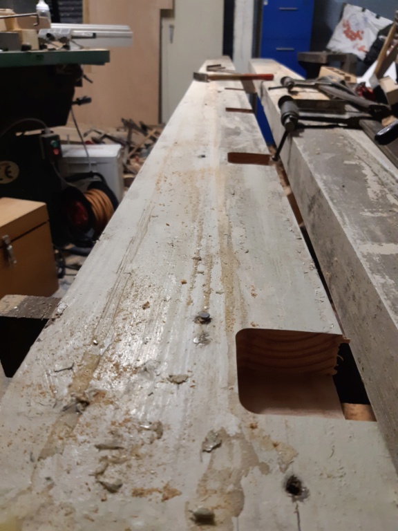

Après avoir posé quelques questions pour une rochelle dans l'atelier, j'ai du revoir mes plans en fonction de ce que j'avais de dispo en bois (donc elle ne fait pas 6m50 mais 3m50...). En plus, j'ai des meubles à mettre dans l'atelier qui sont assez hauts, donc ça m'arrange finalement de ne pas avoir une rochelle "toute longueur"
Comme j'avais bien réfléchi au truc, j'ai réussi à faire la rochelle en une journée, sachant que j'ai commencé tôt et fini tard, mais que j'ai fait une pause déjeuner assez longue (invité à l'extérieur...).
C'est donc une "réalisation du jour", puisque je l'ai faite en une journée et que je n'ai pas pris le temps de faire beaucoup de photos (rien de compliqué, cependant)
Allez, quelques images :
Tout d'abord, des assemblages par enfourchement, au bout de mes poteaux, pour poser mes poutres :
Faits à la toupie, avec le chariot à tenonner, je n'ai pas trop rigolé : poteau de 2m de long, en 175*80mm, ça se toupille pas aisément sur une combiné, faut bien soutenir le bout dans le vide.
Pour faciliter la chose, ma toupie ne sort pas assez pour faire l'entaille en gardant la même référence sur le chariot => j'ai retourné le poteau pour faire l'entaille de la bonne largeur, mais comme c'est du bois de récup' que je n'ai pas raboté (, mes deux chants ne sont pas parallèles => entaille pas droite => travail au ciseau pour que ça s'assemble à la fin. Clairement, les machines de menuisiers amateurs ne sont pas des machines de charpente !
Entre l'armoire métallique et le meuble à tiroirs, on a un poteau vissé au mur (3 vis de 8*140, ma visseuse a eu du mal j'ai du finir à la main), qui a aussi un enfourchement en partie haute. Un poteau au milieu de l'atelier (à 80cm du mur environ) et une poutre qui les relie en partie haute, qui me permet d'avoir une rochelle de 1m05 de profond. La profondeur a été dictée par ce que j'avais comme bois pour faire la rochelle, mais ça vous aviez compris. Et le poteau avant est décalé pour ne pas être trop au milieu de l'atelier. ça a un peu compliqué le taf, mais ça valait le coup !
Deux poteaux avec entailles sur le mur de droite, et je pose mes poutres dessus :
Mais avant de poser mes deux poutres, j'y ai fait des entailles pour loger des traverses qui feront le plancher de la mezzanine :
Pour ces entailles, j'ai regardé ce que j'avais come section pour mes traverses. Après rabotage, j'ai pu sortir des traverses de 60*60. encastrement de 30mm => entailles de 32mm de profond.
J'ai donc fait un gabarit (que j'ai du modifier suite à une mauvaise réflexion), et en deux passes de défonceuse (j'ai récupéré une Scheer HM18E avec fraises carbure de 18 de diamètre, ça dépote !!), j'avais une entaille. A répéter 20 fois (pour 10 traverses, sur deux poutres), c'est finalement assez long (une entaille, 2 minutes, mais un positionnement de gabarit au serre-joint, 2 minutes aussi, et à répéter 20 fois, ça commence à chiffrer).
Je n'ai pas de photos, mais j'ai ensuite raboté ms traverses (elles était déjà corroyées, j'ai juste du les mettre aux mêmes dimensions, et à ce propose les faire carrées limite le risque d'erreur), un congé à la toupie (rayon de 10, pour une entaille avec un rayon de 9, et pour un truc d'atelier, ça fait l'affaire, je n'ai pas fait le congé affleurant auc chants donc ça plaque plutôt bien)
Au final, c'est passé en une journée, donc assez content de moi, mais à noter que
