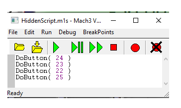

REF ALL HOME
En fait comme j'ai bossé pendant deux jours pour installer des FDC embarqués sur les trois axes, je ne souhaite pas les déposer mais les utiliser en simple fin de course sécurité. Et utiliser une autre entrée disponible pour réaliser le « REFF ALL HOME »
Donc actuellement, les trois FDC sont raccordés en série NC, sur une entrée dédiée à savoir l'entrée 3 du port 3.
C’est pour cela que Z++ est activé sur le port 3 et l’entrée 3 avec Active Low décoché.
Compte tenu que les trois FDC son en série et qu’il n’y a qu’une entrée, la programmation de l’arrêt d’urgence sur FDC peut se faire, à mon avis, sur n’importe quel axe ++ ou --, merci de confirmer ou de me dire si je fais une erreur.
J’ai fait des essais, à priori cela fonctionne.
Pour revenir au « REFF ALL HOME », j’ai constaté sur ma machine que la marche arrière se fait automatiquement sans tenir compte de la réouverture ou de la refermeture du contact selon que ce même contact soit câblé respectivement NC ou NO. Donc résultat, le référencement s’arrête au premier axe.
Par contre, si je simule des impulsions, le référencement se déroule sur les trois axes. Avance vers le contact, impulsion, recul de 0.5 mm environ, retour vers le contact, impulsion, recul lent de 0.5 mm environ, mise à zéro de l’axe et passage au suivant.
Ma question 2 se reporte aux boutons de référencement individuels de chaque axe X, Y, Z ou A dans la page diagnostic
Cependant ces boutons ne clignotent pas donc, est-il possible d’aller voir le script qu’ils lancent par une autre méthode, « Mach3Screen » peut-être ?
Le bouton « REFF ALL HOME » Clignote bien et le script est celui-ci :
Je crois comprendre qu’il renvoi simplement vers les référencements de Z, Y, Z et A.
Merci encore pour ton retour.
Buchsbaum

Re: REF ALL HOME
Oui, ça équivaut à un clic sur les boutons de référencement individuels
Oui, ce ne sont pas des scripts mais des boutons qui lancent directement la commande de référencement. Et oui, tu peux voir ça sous MachScreen, mais ça ne t'avancera pas à grand chose.Ma question 2 se reporte aux boutons de référencement individuels de chaque axe X, Y, Z ou A dans la page diagnostic
Pour utiliser 6 contacts (ou 5 car un FC sur Z- ne sert à rien) avec 3 contacts communs aux fins de course et au référencement il faut les brancher de cette manière. (tj sous réserve d'un pilotage en port // ; avec une carte d'axe ça dépend de la carte, suivant son degré de compatibilité avec Mach3)

salut,
- Menu "operator/edit button script", le bouton ref all home va clignoter, clique dessus pour ouvrir la fenêtre du code de la macro.
- remplace le code d'origine par celui-la
DoButton( 24 ) 'axe Z
While ismoving()
Wend
code ("G0 G53 Z-5")
DoButton( 23 ) 'axe Y
While ismoving()
Wend
code ("G0 G53 Y-5")
DoButton( 22 ) 'axe X
While ismoving()
Wend
code ("G0 G53 X-5")
Pour ce que j'ai mis en orange, il faudra peut être que tu changes le -5 en 5, ça dépend de quel coté de l'axe se trouve ton référencement, dans le cas de cette macro, le référencement en X et Y se fait coté + de l'axe, il faut donc revenir en -, mais si ton référencement se fait coté -, il faudra changer la valeur par une valeur positive. Pour le Z pas de problème, le + est toujours en haut.
Bien sur, tu peux mettre autre chose que 5, si tu ne veux pas que ça recule de 5mm mais moins (ou plus)
ensuite sauve ta macro. (menu file/save de la fenêtre d'édition de la macro)
While ismoving()
Wend
code ("G0 G53 Z-5")
While ismoving()
Wend
code ("G0 G53 Y-5")
While ismoving()
Wend
code ("G0 G53 X-5")
