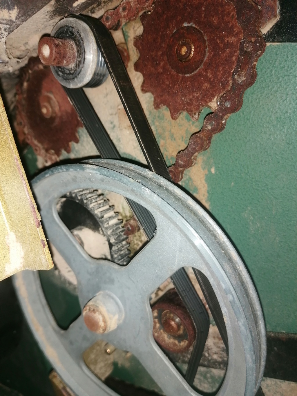

pour moi , le point faible du bestcombi 2000, c'est la raboteuse
mal consu , avec ses 4 tiges filetées mal guidé et fixé par un ecrou nylstop , qui chope du jeu a la base et si tu sers un poil cet ecrou pour reduire le jeu , ben la tige tourne plus et du coup , la table a du jeu et c'est compliqué d'etre precis .
la courroie pour l'entrainement des rouleaux fait 8mm de large , elle sert de fusible
donc regarde si il n'y a pas un probleme avec les bagues des rouleaux , c'est la maladie
la R/D , tu devrais la sortir du combiné , c'est facile a faire et ça sera + simple a tout controler

Re: Bestcombi 2000 ( woodster) / panne electrique
Je viens de commencer à démonter la D/R... Le capteur etc... Je voulais démonter uniquement la partie haute car C est en deux bloc mais impossible d accéder aux écrous sans coucher la machine donc je mettrai mes grands bras à l'intérieur pour dévisser le partie basse ( le socle) fixée sur le socle de la table de sciage... J ai pris une photo comme je pouvais déjà pour voir les dégâts... Je vous laisse admirer... 🤮 Tout ça avait au moins 5cm de poussière et copeaux...le pat a écrit:pour moi , le point faible du bestcombi 2000, c'est la raboteuse

Bonsoir pat, je continue ma renovation de la machine. Ça avance très bien. Peux tu m expliquer le rôle de la courroie fusible stp ? Je suppose que C est la petite poulie qui fait ça mais comment est ce que ça fonctione ( j ai retirer la rouille dessus et mis un converter de rouille et fixateur pour limiter la réapparition mais comme ça fait une pellicule ( le fixateur) je me demande si cela n'aura pas d incidence sur ce rôle de fusible) C est une question bête mais avant de remonter au moins je saurai... Merci à toile pat a écrit:pour moi , le point faible du bestcombi 2000, c'est la raboteuse

pour la courroie , c'est tout bêtement pour eviter de casser le systeme d'entrainement s'il y a un blocage pendant le rabotage
pour le produit que t'as mis , j'en sais rien
faut pas oublier de bien lubrifier les tables , j'ai du kity speed pour ça
et pareil , il vaut mieux embrayer l'avance du rabotage moteur arreté , la petite courroie te dira merci et ne pas mettre l'avance pendant le degauchissage , ça sert a rien .

Salut pat, super merci pour tes infos... Tu avais bien raison les systèmes de tiges pour la l'ascenseur de la table de rabotage c est bien chaud à synchroniser pour que la table soit de niveau. J ai démonte la chaîne car il fallait que la brosse etc.. Pour remonter j ai pigé le truc il faut d abord mettre la table à hauteur égale des 4 coins haut du de la tôle du Carter... Et ensuite replacé la chaîne sans bouger les pignons de place... Bon y aura un vrai réglage à faire une fois que tout sera remonté.. J ai pas osé retirer les tiges par peur de ne pas réussir à remettre d ailleurs pour poncer et peindre avec ça C est galère... Mais on s adapte...
