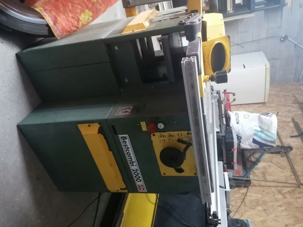

je débarque comme ça et je vais peut être dire une ânerie, ce serais pas la première
Quand je regarde les photos de ta machine, je trouve que les arrêts d'urgence sont forts proches de la carrosserie de la machine,
es-tu certain qu'ils sont déverrouillés, normalement ils doivent avoir une marge de manoeuvre pour s'enfoncer et se déverrouillent
en tournant, sauf si ce sont de simple STOP .![scratch](https://2img.net/i/fa/i/smiles/icon_scratch.png)

Ce que tu écris m'interpelle, un arrêt d'urgence est un contact NC donc sa position de contactStevem a écrit:tout est bien verrouillé dans les logements
est quand il est déverrouillé, je ne parle pas de sa fixation au châssis. Il faut que tu puisses enfoncer
les arrêts d'urgence, et les déverrouiller en tournant et c'est dans cette position que le circuit est fonctionnel.
Désolé si j'insiste, mais c'est pas toujours simple de comprendre et de se faire comprendre par écrit
C'est juste un problème d'auto maintien, le tout est de trouver ou ça se situe.

Re: Bestcombi 2000 ( woodster) / panne electrique
non , il y a qu'un contacteur de capot sur la degau ( D sur le schema ) et il n'empeche pas le demarrage de la scie et toupie
les autres c'est les thermique des moteurs
et sur ton schema , il manque le fusible du circuit de commande
au debut du fil , j'ai mis un lien sur la notice de la becane
re...............sans être trop pessimiste,ça risque d'être un peu sport de trouver la ou les pannes sur cette machine
vu l'état de la carrosserie de la bête,elle a dû trainer un certain temps dans un endroit humide
,et notre pauvre Steve,déjà pas trop électricien dans l'âme
,va galérer un peu ,mais (mèèèèèèèèèè),il a déjà trouvé des vis de connexions qui n'étaient pas bien serrées,ça c'est déjà un point positif
lui reste plus qu'à tout vérifier (toutes les connexions),oui je sais,travail un peu fastidieux,surtout pour un novice ,re mais,mais il y arrivera
Pour moi qui suis touche à tout sans être spécialiste en rien , sauf mon métier quand même
, je
commencerais par m'assurer que la bobine est bonne, donc j'alimenterais la bobine du contacteur en direct.
Si ça fonctionne pas c'est clair, si ça fonctionne alors je ponterais les arrêts d'urgence et sécurité un par un
pour trouver le coupable . D'abord être certain de la bonne position des AU![Very Happy](https://2img.net/i/fa/i/smiles/icon_biggrin.png)
pffff , tu t’éparpille là , c'est pas en changeant les pieces au pif que tu vas resoudre ton probleme
t'as un ohmmetre et un schema, sert toi en !
pour la scie , tu mets une fiche de l'ohmmetre a la phase et l'autre au fusible puis au bouton marche là , tu dois avoir 0 ohm quand tu appuis dessus et puis au coup de poing de la scie , pareil tu dois avoir 0 ohm puis au A1 du KM toujour 0 ohm , au A2 tu dois avoir au moins 1400ohm c'est la resistance de la bobine et toujours en appuyant sur le bouton marche
c'est comme ça qu'on controle un cablage et crois moi j'en fait tous les jours au boulot sur les poids lourds , alors oui , c'est du 24 V mais c'est pareil , c'est de l'elec !
tu fais tout ça et tu notes au fur et a mesure les valeurs et tu nous dit ce que tu trouves
Merci pour ton encouragement. Je viens de me rendre fou encore plus.. J ai démonté les deux blocs poussoir / coup de poing. Dans celui de la toupie les contacteurs n'étaient pas au bon endroit sur la barrette ce qui fait que les boutons n'étaient pas en face... ( couvercle à l'endroit car on ne peux le mettre que d un sens) je fais l essaie ça marche... Je regarde celui scie et RD tout OK niveau placement mais ça ne fonctionne pas.KOKO 57 a écrit:re...............sans être trop pessimiste,ça risque d'être un peu sport de trouver la ou les pannes sur cette machine![]()
vu l'état de la carrosserie de la bête,elle a dû trainer un certain temps dans un endroit humide,et notre pauvre Steve,déjà pas trop électricien dans l'âme
lui reste plus qu'à tout vérifier (toutes les connexions),oui je sais,travail un peu fastidieux,surtout pour un novice ,re mais,mais il y arrivera![]()
Je decide d échanger les contacteurs CP et la scie ne marche toujours pas, je remets le contacteur CP pour la toupie ça ne marche plus.. Je reviens sur la scie je démonte le contacteur poussoir je remet en place ça fonctionne... Boîtier fermé biensur. Je décide de remettre le bloc sur la carrosserie je veux faire un essai et la plus rien..
re................oui Pat,tu as raison de le souligner,ne pas mettre sous tension et aller foutre ses paluches à l'intérieur
(comme tu l'as dit,y a pas loin pour qu'on se fasse happer les mains voir plus
refais nous des photos des blocs BP (Boutons Poussoirs) et de leurs blocs de contacts à leur culs (pas des contacteurs,il n'y en aurait qu'un seul ici,le KM1 ),
et la fameuse boite (celle avec le contacteur KM1),elle se trouve où celle là,dans la machine,ou fixée à l'extérieur
ensuite,histoire de ne pas foutre encore plus le bazard ,évite pour l'instant de jouer au tétris avec tes différents appareillages (déshabiller Pierre pour habiller Paul etc...),
ne sois pas trop pressé,tu risquerais de faire plus de dégats qu'autre chose,
et si tu dois débrancher quelque chose,fais un petit schéma sur une feuille,met des bouts de scotchs marqués sur les fils,histoire de t'y retrouver par la suite,fais des photos,

effectivement,lorsqu'on voit la photo de ton BP arrêt ,et que l'on essaye de comparer avec une photo trop éloignée de Steve,le tien est bien en position retiré,alors que le sien,on ne voit pas trop bien,mais il a l'air bien plus rentré
![Bestcombi 2000 ( woodster) / panne electrique - Page 2 Img_2026](https://i.servimg.com/u/f69/19/21/88/97/img_2026.jpg)
@Steve,fais voir des photos des contacts,sur le côté,schéma + marque,ceux des Boutons Poussoirs marche et arrêt,
pour la place de ces contacts,il me semble que l'on peut mettre 2 blocs contact par bouton,donc pour le BP marche par exemple,ça ne change rien que tu le mette en position 1 ou en position 2,l'essentiel est de ne pas se tromper de contact (NO =Normalement Ouvert),
