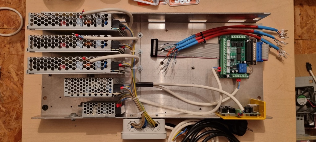

merci CNCServ pour ces précisions.
Je termine les derniers câblages, et je n'aurai plus qu'à installer mon montage au dos de la machine.
j'en profite pour vous soumettre (une dernière fois) mon plan général de montage. je suis dessus depuis pas mal de temps et je pense que je ne suis plus tout à fait capable de déceler une éventuelle erreur
Voici donc le montage :
![Rénovation électronique CNC ISEL ICP-4030 - Page 3 Scheam13](https://i.servimg.com/u/f60/15/63/42/35/scheam13.jpg)
Si jamais il y a un truc qui cloche, j'accepte très volontié vos remarques![Rénovation électronique CNC ISEL ICP-4030 - Page 3 1f609](https://2img.net/i/fa/twemoji/16x16/1f609.png)
Merci.

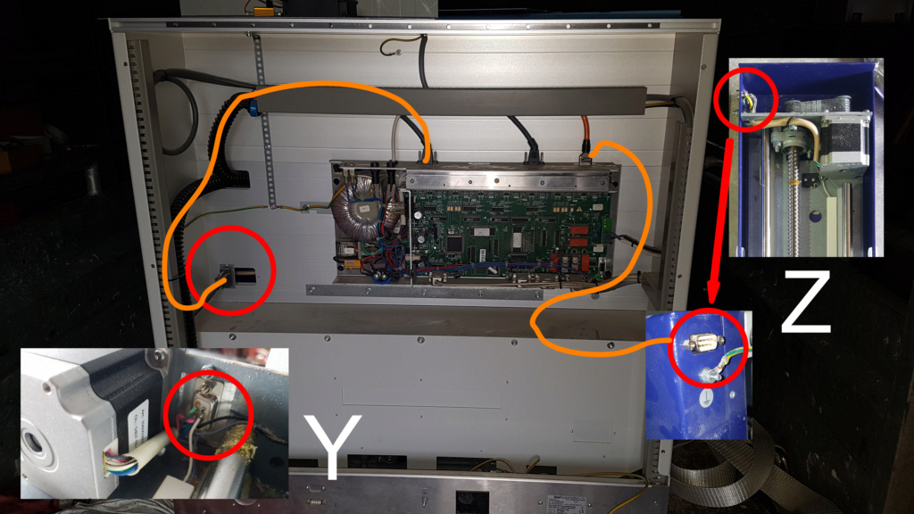

Après m'être tout remis en tête, j'hésite sur un point :
-1- Est-ce que je branche les moteurs directement sur les drivers (si les fils d'origine sont assez long) en supprimant la prise DB9 mâle ?
ou
-2- Est-ce que je garde le montage d'origine, je n'ai qu'à faire une rallonge qui ira des drivers à une prise DB9 femelle ?
![Rénovation électronique CNC ISEL ICP-4030 - Page 3 20210211](https://i.servimg.com/u/f60/15/63/42/35/20210211.jpg)
Ma préférence va à la solution n°2, et je garde les cables des moteurs tels qu'ils sont.
Mais est-ce que la solution n°1 ne serait-elle pas préférable pour la qualité du signal ?
Un autre truc,
j'ai lu qu'il est preferable, dans le cas de plusieurs alim (ce qui est mon cas), de relier les V- à la terre, de manière à les relier tous ensemble, comme l'a précisé David
![Rénovation électronique CNC ISEL ICP-4030 - Page 3 V-10](https://i.servimg.com/u/f60/15/63/42/35/v-10.png)
Etant donner que j'ai toutes mes alim les unes sous les autres, est-ce que je relie directement les V- entre-eux comme sur le schéma ci-dessous ?
![Rénovation électronique CNC ISEL ICP-4030 - Page 3 Plan-211](https://i.servimg.com/u/f60/15/63/42/35/plan-211.jpg)
Merci à vous.

quelques news/photos de l'avancée du chantier :-)
N'ayant pas eu de réponse aux questions précédentes, j'ai décidé de :
- garder le montage tel qu'à l'origine (branchement des moteurs via prises DB9)
- reliés les V- de chaque alim à la terre sur chaque alim (idem photo de David)
J'ai donc commencé par "tester" les sorties des 5 alim (48, 24 et 5V). Les photos parlent d'elles mêmes :
![Rénovation électronique CNC ISEL ICP-4030 - Page 3 Alim-110](https://i.servimg.com/u/f60/15/63/42/35/alim-110.jpg)
![Rénovation électronique CNC ISEL ICP-4030 - Page 3 Alim-210](https://i.servimg.com/u/f60/15/63/42/35/alim-210.jpg)
![Rénovation électronique CNC ISEL ICP-4030 - Page 3 Alim-310](https://i.servimg.com/u/f60/15/63/42/35/alim-310.jpg)
![Rénovation électronique CNC ISEL ICP-4030 - Page 3 Alim-410](https://i.servimg.com/u/f60/15/63/42/35/alim-410.jpg)
![Rénovation électronique CNC ISEL ICP-4030 - Page 3 Alim-510](https://i.servimg.com/u/f60/15/63/42/35/alim-510.jpg)
Ensuite, branchement des alim :
![Rénovation électronique CNC ISEL ICP-4030 - Page 3 Alim-b10](https://i.servimg.com/u/f60/15/63/42/35/alim-b10.jpg)
et fixation des alim sur la plaque support :
![Rénovation électronique CNC ISEL ICP-4030 - Page 3 Montag10](https://i.servimg.com/u/f60/15/63/42/35/montag10.jpg)
![Rénovation électronique CNC ISEL ICP-4030 - Page 3 Montag11](https://i.servimg.com/u/f60/15/63/42/35/montag11.jpg)
Je suis dans l'attente de mes câbles DB9, pour faire les derniers branchements sur les drivers et enfin peut-être les 1er tests !!
Voili-voilou, à bientôt pour la suite.

C'est du bon travail, en revanche les DB9 pour passer de la puissance ce n'est pas terrible. C'était même un problème sur les anciens rack Isel. As tu besoin de mettre des connecteurs ? Un branchement direct c'est ce qu'il y a de mieux.
Re: Rénovation électronique CNC ISEL ICP-4030
C'est quoi les "rack Isel" ?
Le montage d'origine comprends au moins 2 rallonges avec des prises DB9 pour les axes Y et Z. Pour le X je ne me souviens pas, mais il me semble que c'est pareil.
Le montage d'origine est fait de la manière suivante :
fils en sortie directe des moteur soudés sur une prise DB9 mâle - rallonge DB9 femelle/mâle - prise DB9 femelle soudée sur carte de contrôle Isel.
![Rénovation électronique CNC ISEL ICP-4030 - Page 3 Db910](https://i.servimg.com/u/f60/15/63/42/35/db910.jpg)
Je pense donc prendre une rallonge DB9 femelle pour me repiquer sur le montage d'origine. Je n'ai qu'à couper la rallonge DB9 pour dénuder les fils et les brancher directement sur mes drivers. Je ne sais pas si vous me suivez toujours...![scratch](https://2img.net/i/fa/i/smiles/icon_scratch.png)
L'autre solutions est de retirer des fils au moins jusqu'aux premières broches DB9 en sortie des moteurs. mais c'est plus (+) de boulot...
Quand tu dis "pas terrible" ça veux dire quoi ?CNCServ a écrit:les DB9 pour passer de la puissance ce n'est pas terrible. C'était même un problème sur les anciens rack Isel.
Non, je n'ai pas besoin, mais je préfère, au moins dans un 1er temps, faire pareil. Car ça reste réversible. Mais ce n'est peut-être pas une bonne idée...CNCServ a écrit:As tu besoin de mettre des connecteurs ? Un branchement direct c'est ce qu'il y a de mieux.
Fcnc- posteur Régulier
- Messages : 132
Points : 156
Date d'inscription : 01/12/2020
Localisation : Campagne
Ce genre de prise, c'est fait pour faire passer du signal, pas de la puissance ; les broches risque de surchauffer si trop d'A ... et si ça chauffe, la résistance augmente, ce qui fait encore plus chauffer, etc ... et ça crame, ou ça te produit une chute de tension qui va perturber le bon fonctionnement des moteurs.
Pourquoi ne pas utiliser des prises faites pour ça ?
regarde les "binder" (passent 6A pour les 4 pôles, 5A pour les 6 pôles)
https://www.sorotec.de/shop/CNC-Controls/Components/plugs-and-sockets/
merci pour vos retours.
David, pourquoi tu dis "les broches" ? On est bien d'accord que là, il s'agit des connexions entre les drivers et les moteurs ? La broche (dans mon cas UFM500) est branchée en direct sur ma STV2 avec des fils plus gros. Ta remarque vaut pour les moteurs des axes ?
Bein.... Je fais confiance (à tort ?) au constructeur Isel. C'est le montage d'origine.dh42 a écrit:Pourquoi ne pas utiliser des prises faites pour ça ?
J'suis c**, bien sûr. Merci
- Messages : 132
Points : 156
Les broches se sont les parties métalliques de la prise (les "pins" en anglais si tu préfère)
Ok, merci.dh42 a écrit:Les broches se sont les parties métalliques de la prise (les "pins" en anglais si tu préfère)David, pourquoi tu dis "les broches" ?
Donc, étant donné que tout l'électronique se trouve au dos de la machine, autant tirer des fils directement depuis les moteurs et se passer de connecteurs, quels qui soient, comme me l'a conseillé CNCServ...
(soupir) Du boulot en plus ça....
Je dois prendre quoi comme fils ? section ?dh42 a écrit:C'est entre les drivers et les moteurs que passe la puissance et c'est la qu'il faut du fil plus gros.
Je n'ai pas trop envie de toucher aux branchements des moteurs. Si je vire les DB9, je peux garder les fils qui sont déjà branchés aux moteurs et souder directement dessus en lieu et place de la prise DB9 ?
Merci.
