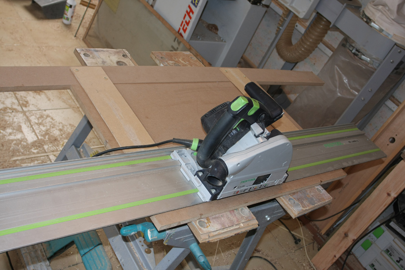

Cette scie est à elle seule capable de remplacer une scie à format,
À onglet radiale,
Et bien sur la scie circulaire classique que l’on possède tous!
Elle est à l’aise partout, comme vont en témoigner les images ci-dessous :
Le Débit:
On ne le dira jamais assez, la lame doit être adaptée au travail que l'on fait! Pour des délignages dans du massif comme sur les trois vues qui suivent, j'utilise une 14 dents

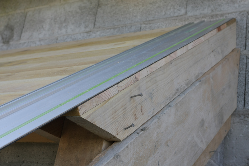

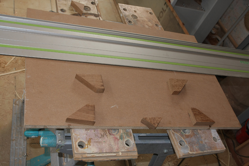

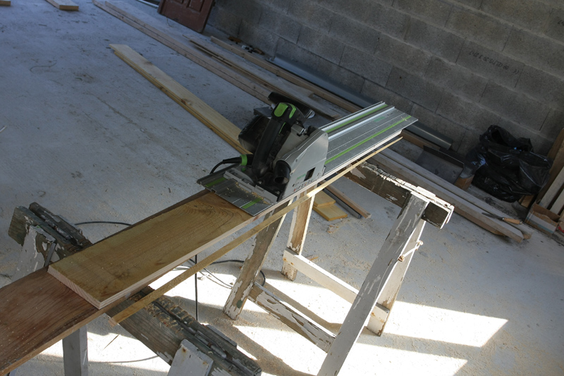

Une règle pour guider le rail!
Cette méthode n'est absolument pas obligatoire! Sauf peut être pour une coupe à format d'un panneau supérieur à la longueur du rail.
Ici on a, à la fois un bois dur (frêne) et épais (45mm). Ne comptez pas faire un tel sciage avec la 48 dents d'origine!

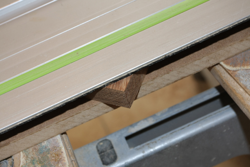

Assurément, c’est à ce jeu qu’elle surpasse toutes les autres ! Posez le bord du pare éclat sur le trait, et coupez ! A la différence d'un simple délignage, la coupe à format n'est suivie d'aucune autre opération (tout au plus un ponçage). Pour cette raison, il est important de ne pas faire d'éclats sur les bords de la coupe. Pour cela le rail est équipé d'une bande de caoutchouc martyr qu'il faut penser à changer de temps en temps!
Ces bandes sont vendues sous différentes longueurs, qui correspondent aux longueurs des rails Festool. Personnellement je les achète en 3 mètres, cela revient à moins cher (Env 15€00) qu'en 2 x 1m40!
Une fois changée, la bande est ajustée d'un simple coup scie.
Ce pare éclats peut être facilement réutilisé. Le décollage ce fait en deux étapes. D'abord le caoutchouc puis le film collant. Rien ne vous empêche alors de le recoller dans une bonne position avec du double face!
Celui ci a déjà du resservir au moins trois fois...

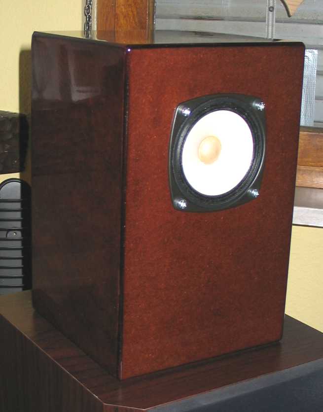

Ici une opération délicate, il faut recouper cette enceinte pour changer la baguette d'angle. On ne le distingue pas bien, mais le côté n'est pas perpendiculaire à la face (5°) il y à donc une cale sous le rail.
Toutes les parties de cette enceinte ont bien sur été sciées avec la petite Festool. Les côtés sont en panneaux agglo pré plaqué, et comme vous pouvez le voir, les coupes sont d'une grande netteté!

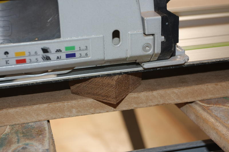

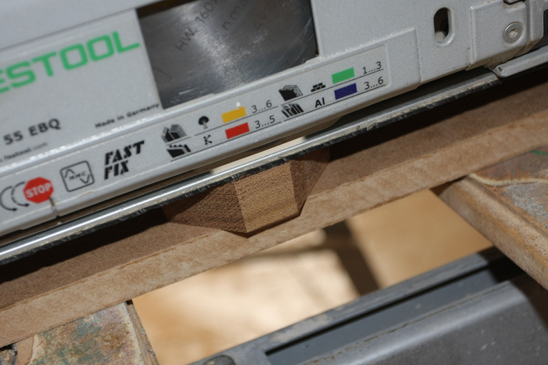

Astuce pour les coupes très délicates comme le sciage des lambris plastiques, le montage de la lame à l'envers.

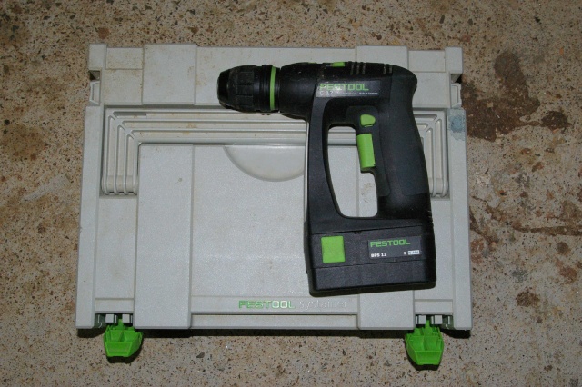

Bonsoir a tous
Je suis aussi un amateur de festool et je doit dire que cette scie ferrai surement un excellent noël
Personnellement j'ai trois machine de la marque:
La Perceuse a pile C12
dont je doit dire que la puissance et la précision (couple de serrage) sont d'une excellente qualité
aussi bien pour visser des plaquettes sur une fraise que pour percer des diamètres quasi prohibé pour une machine de cette taille

J'ai également une Rotex Ø150, mais ancienne version. Je confirme tes dires, c'est une machine très efficace! Par contre, je l'utilise toujours avec l'aspiration! A bord nous avons la version Ø125, très efficace également!
Pour la perceuse sans fil, j'ai préféré la version classique...

Une petite biblio plaqué en loupe de bouleau
les enceintes de mon ancienne instal HC
En regle general je fais debiter le bois chez un menuisier mais la derniere fois il a du me coller un apprentis sur les coupes vu la precisions de coupes => +/- 3mm une veritable galere
Donc voilà de quoi situer mes "travaux". Mon soucis cela va être de debiter avec precision( dimension et equerrage) les differents elements des enceintes et des boitiers de mes electroniques. J'ai un peu du mal a concevoir la decoupe des piece de dim reduites vu la surface d'appuis necesaire pour le rail de festool (exemple d'un coté de boitier de preamp qui fait 30cm de long 6 à 8cm de haut pour 15 a 20mm d'ep.)

Maintenant pour répondre à tes questions, oui la TS55 est parfaitement apte à découper des petites pièces, et ce avec une excellente précision ! C'est l'outil idéal pour ce genre de réalisation, avant même la défonceuse!

Cet après midi j'essaierais de faire quelques photos de petites pièces découpées avec cette scie...

Bien. Voici ma façon de retrouver à tous les coups et rapidement la même cote: (pour la découpe de cotés d'enceintes par exemple!)
Trois bouts de bois, quelques vis et le tour est joué!
Pour la découpe de petites pièces.
Pour cet exemple, je vais recouper cette chute d'iroko:
Comme on s'en doute, vu la taille de la pièce, y poser le rail va être impossible!
Par contre rien ne vous empêche de le caler: Ces cales doivent bien sur avoir la même épaisseur que la pièce à scier. Ici je me sert simplement d'autres chutes.
Notez l'état du pare éclat. A la prochaine coupe délicate il faudra que je le change!
Pour ce cas de figure, on va bien sur profiter de sa capacité à plonger.
Et voila!
Et voila!
