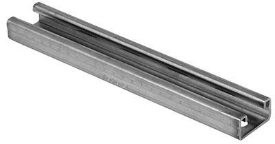

sinon, il y en a qui utilisent ce type de profilés, noyés dans une plaque de CP (on voit ça sur les tables de défonceuse sous table DIY)
![Ma nouvelle future CNC !! - Page 6 Rail-fus-2120-3-metres-fischer-profil-en-u](https://www.outils.fr/43563-large_default/rail-fus-2120-3-metres-fischer-profil-en-u.jpg)
Il y a longtemps, c'est ce que j'avais utilisé pour mon "combi" à bois DIY pour la table mobile ; la ou on fixe la presse
http://www.metabricoleur.com/t272-table-pour-defonceuse#1679

Oui, mais ne penses-tu pas qu'en mettre tous les 50/60 mm ça va affaiblir
le plateau ? ou alors en mettre un de 30 mm d'épais !!
Hervé
Bonjour David !

Oui, il faut un plateau épais, ou des profilés extra plat ..
Hervé-34 a écrit:Bonjour à tous !
Bonjour David !
Hervé
